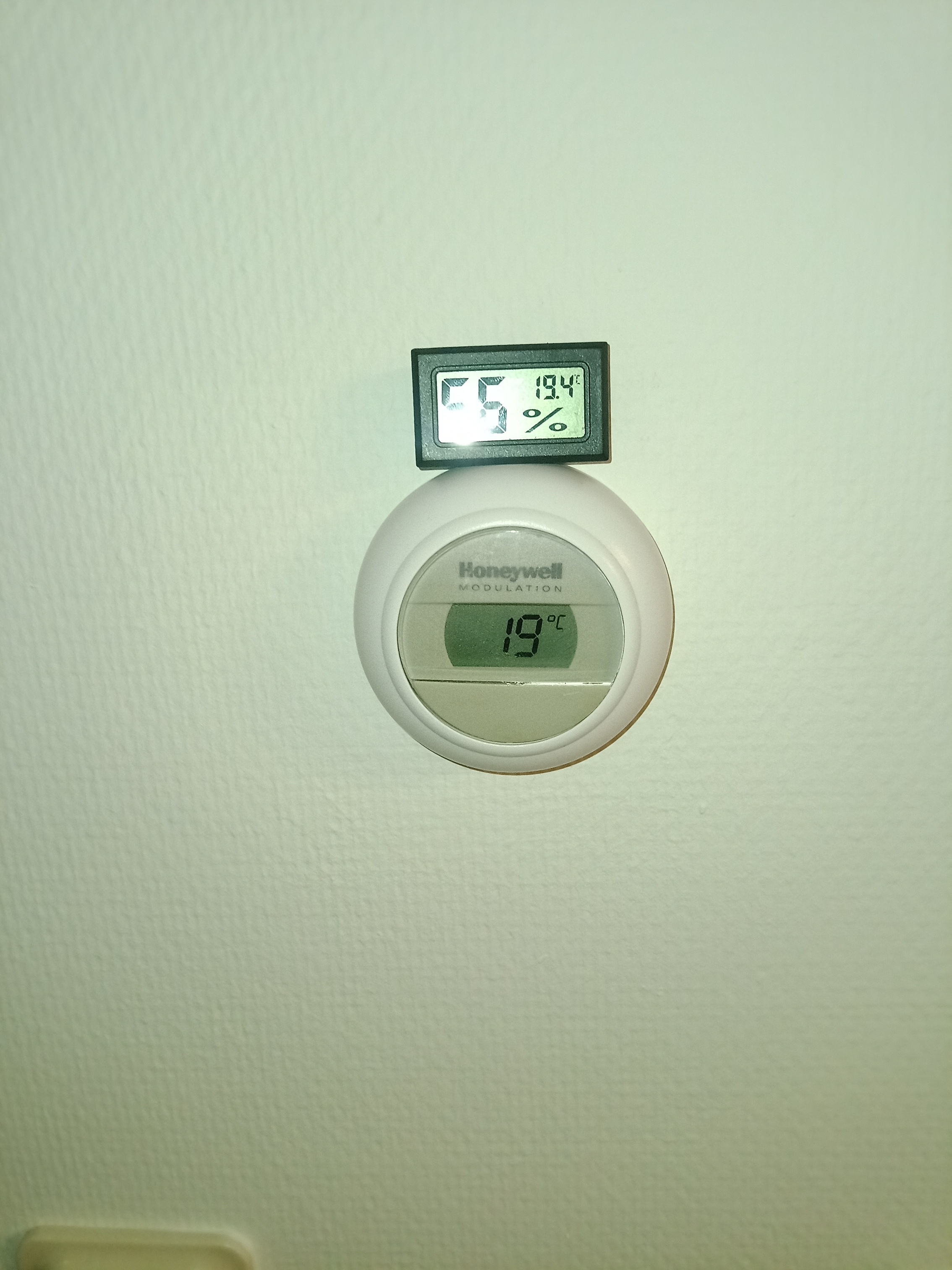

Er zat een aan/uit honeywell ronde thermostaat in, die heb ik al vervangen door een modulerende thermostaat, mijn ouders hebben een aan/uit thermostaat honeywell chromotherm 3
De ketel is een AWB thermomaster 3HR, die hangt er ook bij mijn ouders.
De boiler staat uit. warm water staat op 63 graden, ketelwater op 73 graden.
Ketel staat ook zo ingesteld bij mijn ouders, maar hebben boiler aan.
Ik gebruik warm water nooit, was mijn handen met koud, en ik heb een vaatwasser, dus alleen bij douchen.
Keteldruk is 1,7 bar, radiators zijn ontlucht. waterpomp staat op stand 1, bij stand 2 ruizen de buizen veel.

Dit is de koude plek op de binnenmuur gedeeld met de buren:
Afbeeldingslocatie: https://rjwiersma.nl/img/huis/IMG_20200120_112854.jpg
Afbeeldingslocatie: https://rjwiersma.nl/img/huis/IMG_20200120_112820.jpg
Andere plekken zitten rond de 17 graden.

Super Cow schreef op maandag 20 januari 2020 @ 12:11:
Andere plekken op de muur? Dit is wel erg koud zeg .. loopt er een oude schoorsteenpijp ofzo? Het kan natuurlijk ook de pijp bij de buren zijn.
hoi
In de jaren '80 hebben ze her en der ook wat van die huizen neergezet waar de woningscheidende muur doorloopt tot buiten de buitengevel en dus de thermische schil onderbreekt. Als dan bij het dak de spouw in die muur dan ook nog eens open is dan verlies je daar een gigantische baal warmte. In dat geval kan het goed zijn dat je meer warmte verliest via de woningscheidende muren dan via een buitenmuur zonder die gebreken en derhalve dat jij met je tussenwoning meer verliest dan de hoekwoningen.
Idem in jaren '80 huizen willen er nog wel eens zo'n baal van die nutteloze schoorstenen zitten. Dat is ook gewoon een snelweg voor warmte die je huis uit wil (in de winter dan). Als de schoorstenen alleen bij woningscheidingen zitten heb jij er dus 2 en je buren 1.
Vooral dicht bij de gevel is de woningscheidende muur dan erg koud.
Dat natuurlijk los van het feit dat jaren '80 isolatie sowieso al niet veel voorsteld.
AWB ondersteund alleen thermostaten met een EBUS protocol (evenals Valiant). Jou Honeywell klokje ondersteund dit niet!. Check dit voor jou model cv. Tenzij je een Opentherm module er op hebt zitten! Je cv werkt dan niet modulerend.
In dat geval snap ik wel waarom je onnodig veel stookt. Zorg er voor dat er een juiste klok aan hangt.

Super Cow schreef op maandag 20 januari 2020 @ 11:26:
Ik gebruik warm water dus alleen bij douchen.
Waterzijdig inregelen gaat niet lukken, omdat er zware ondercapaciteit aan radiators in de woonkamer hangen. Bij mijn ouders hangen exact dezelfde radiators.
Bij 75/65/20 berekening hangen er totaal aan 3632 watt aan radiators (1 type 33, 300*1400mm en 1 type 11, 500*2200) volume is 95m3 (is met open keuken)
Ik heb op de type 33 radiator al 5 140mm fans extra te draaien om nog een delta T verschil te krijgen.
Maar tussen de aanvoer temp en retour temp zit weinig verschil in.
De radiators in de hal en bijkeuken hebben zeer zware overcapaciteit, en die heb ik dus geknepen.
Als ik de radiators in de woonkamer knijp om een betere delta T te krijgen, gaat de ketel pendelen, en krijg het niet meer warm in de woonkamer.
de 2 radiators in de woonkamer staan vol open, die in de hal staat gekepen, maar de temp is maar 1 graad lagr dan de woonkamer
- verwarmings buizen van andere vertrekken waar je weinig komt voorzien van buis-isolatie .. (ook gelijk je warmwater leiding)
Op de zolder zijn de buizen geisoleerd
- radiator folie achter de verwarming.. (voorkomt opwarmen muur)
AL het glas is nog het originele glas thermopane uit 1985, zit er bij mijn ouders ook in.
Ik zal het topic zo updaten met foto's

Ik ben even paar dagen weg geweest, dit is het volgende wat ik gedaan.
Ik heb radiatorfolie achter de radiators geplakt.
Ik had al een gordijn voor de trap te hangen, en een dikke gordijn bij de voordeur die ik avonds dicht doe.
Ik ga nog even geen gordijnen voor de woonkamer ramen hangen.
Ik krijg achter nieuwe HR+ ramen vanwege diepe krassen erin(HR++ past niet on kozijn). Ik zal nog even navragen wat het mij extra kost om de ramen voor ook te doen.
Ik ga de radiators niet doorspoelen, dat is me een stap te ver. Wel heb ik melding gedaan bij de woningbouw over de capaciteit van de radiators, dat ik niet kan condenseren met de HR-ketel. Ze zouden een afspraak met Breman (CV installateur) voor me maken.
Bij opwarmen van het huis, stuurt de ketel 73 graden water, retourwater is rond de 69 graden.
Om het huis op temperatuur te houden wordt er 62 graden water gestuurd, retour is 60 graden.
Ik heb op de T33 radiator 5 x 140mm fans te draaien (ondertussen ook op temp regeling) De retour op die radiator is 55 graden.
Over de lage temperatuurplekken, ik heb nog wat meer gemeten, het komt onderaan bij de muur voor bij de voor en achter gevel.
Vrijdag ga ik de gas stand hier en bij mijn ouders noteren, en kijken wat het verbruik in het weekend is.
Hieronder een tabel waar ik elke 10 min de temperatuur heb genoteerd. tempmeter is een digitale tempmeter die bij de thermostaat hangt.
Hele dag heeft de thermostaat op 19 gestaan, en rond 18:00 op 19,5 gezet.
Op 23:49 heb ik de thermostaat op 15 graden gezet.
23 op 24 jan is nu, voordat ik opbed ga.
22 jan.
Tijd    Tempmeter   Thermostaat
23:49   19,8        19,5
23:59   19,8        19,5
00:09   19,5        19
00:19   19,4        19
00:29   19,2        19
00:39   19,0        18,5
~~ Slapen
09:00   15,9        15,5
23 jan
23:30~  19,8        19,5
23:45   19,4        19
00:05   19,2        19
00:17   18,9        18,5
00:42   18,6        18
Thermostaat (56% vochtigheid)
Afbeeldingslocatie: https://tweakers.net/ext/f/YTz1mzZWcJv8POA4vsTyHfPY/thumb.jpg
De fans met de nieuwe folie erachter (fans worden nog onder de rad geplaatst en draden weggewerkt):
Afbeeldingslocatie: https://tweakers.net/ext/f/xtYJbMex8p86PwSqW1WhYzVN/thumb.jpg
1800WP Zuid + 2220WP West | MHI SRK35ZS-W | 2x Zendure 800+
