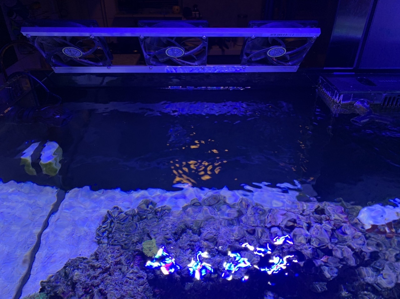

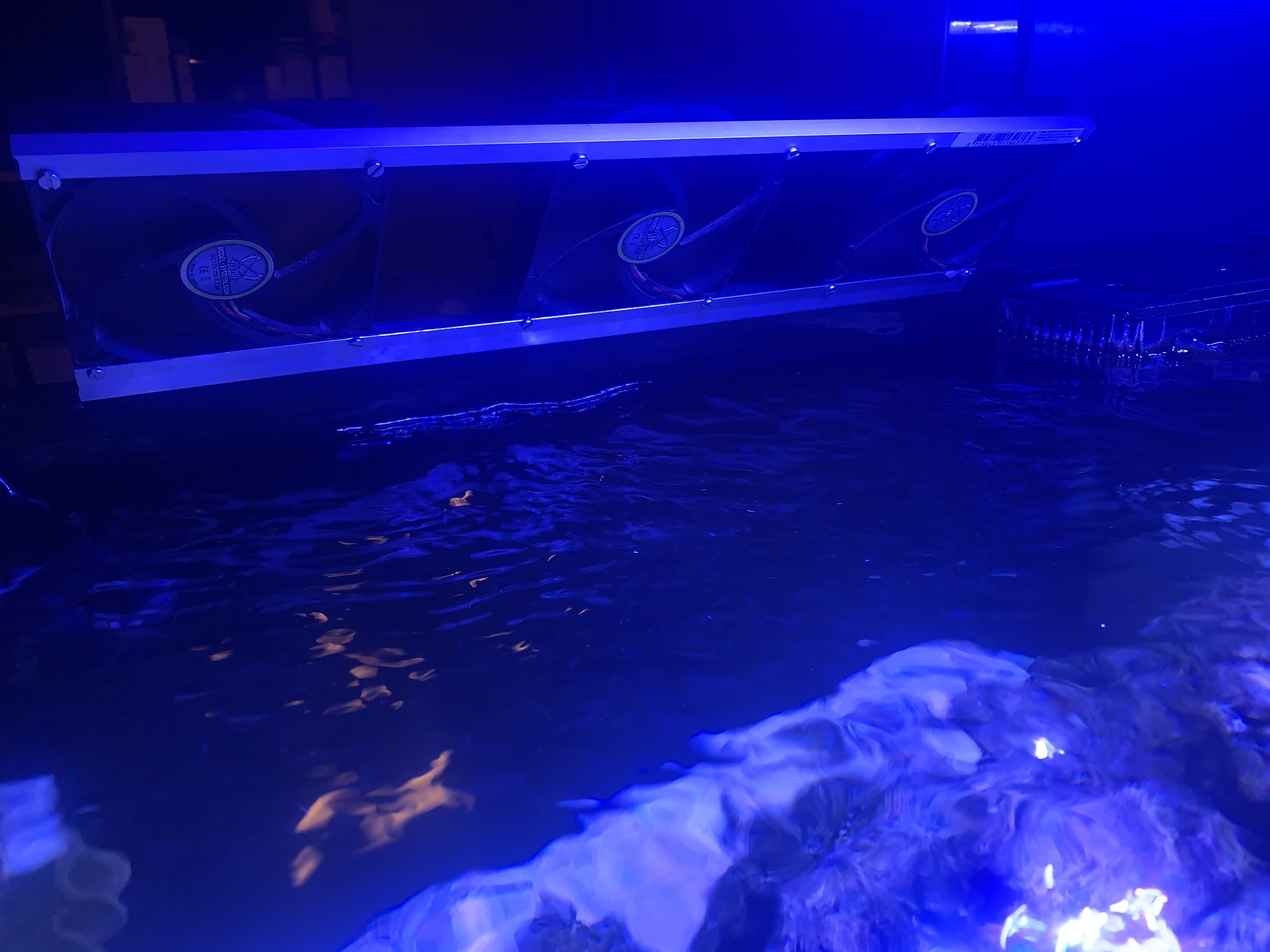

Ik heb nu een jaar een zeeaquarium van 500 liter staan en afgelopen zomer liep de temperatuur behoorlijk op waardoor ik extra moest gaan koelen met een ventilator en ijs packs.
Nou waren de temperaturen afgelopen zomer zeer hoog (hoogst gemeten was 40,2 graden). Het aquarium heb ik toen met veel pijn en moeite op 29,2 graden kunnen houden wat eigenlijk te hoog is voor een zeeaquarium, daar moet dus verandering in komen. Het aquarium heb ik gekoeld doormiddel van een simpele Bestron statief ventilator van 240 volt, 50 watt met een diameter van 45cm. De luchtdruk is (gevoelsmatig) niet heel hoog. Daarnaast heb ik extra gekoeld met bevroren flessen water.
Nou zijn er diverse koel oplossingen te koop waaronder een water chiller of een aquarium koeler. Een water chiller is echter behoorlijk prijzig (€6 ~ 700 voor 500 liter), lomp in formaat en slurpt veel stroom. Ik wil dus eerst een goedkopere oplossing proberen.
De aquarium koelers die verkocht worden zijn niets meer dan een aantal budget computer ventilatoren in een mooi frame gepropt. Een variant met 6 ventilatoren doet maar 12,7 watt op 12 volt waarbij de ventilatoren volgens de specs 5000 toeren draaien, dat kan dus niet heel veel soeps zijn.

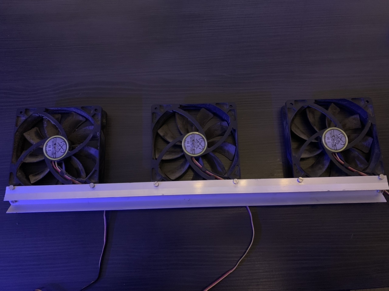

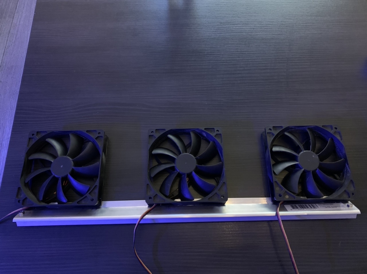

Toevallig heb ik nog een zestal Scythe SlipStream ventilatoren liggen met een luchtstroom van +- 190m3 per uur en een CFM van 110, deze ventilatoren verbruiken per stuk 0,53A +- 6 watt. Nou kan ik deze ventilatoren op 12 volt aansluiten met een voeding van 3,5A, of in een 3x2 setup op 24 volt met een voeding van 2A of in een 2x3 setup op 36 volt met een 1,5A voeding. In alle gevallen is er relatief makkelijk aan een passende voeding te komen van bijvoorbeeld een laptop.
Nou heb ik echter een temperatuursensor met controller in mijn bak hangen die twee 240 volt outlets aanstuurt op het moment dat de temperatuur hoger of lager is dan ingesteld. Even ter beeldvorming, als de target temperatuur 25 graden is en het aquarium komt onder de 24 graden dan gaat outlet 1 aan waar een verwarmingselement aan hangt, deze outlet blijft actief tot de temperatuur weer 25 graden is. Andersom werkt het hetzelfde. Als het aquarium boven de 26 graden komt gaat outlet 2 aan en die blijft actief tot de temperatuur weer op 25 graden uitkomt.
Ik wil dus de koeler aansluiten op outlet 2 zodat deze pas gaat koelen wanneer dat nodig is. Ik weet echter niet in hoeverre bijvoorbeeld een laptop voeding hier tegen kan.
Mijn vragen zijn dus eigenlijk:
  • op welke wijze is het aansluiten het beste, per stuk, 3x2 of 2x3?
  • Kunnen voedingen, bijvoorbeeld van een laptop, er tegen om regelmatig spanningsloos te raken?
  • De 6 ventilators koelde hier een 360x360 mm radiateur met daarop een I7 980X overclocked en twee AMD Radeon HD5970’s met een +- totaal van 1000 watt aan verbruik, is mij theorie goed dat deze 6 ventilatoren direct op het wateroppervlak ook genoeg koeling moeten kunnen bieden?
  • Is er te berekenen hoeveel er benodigd is om die 500 liter water af te laten koelen bij een bepaalde temperatuur in de bak en in de omgeving?
Het is niet mijn bedoeling om de bak 10 graden koeler te krijgen, het is simpelweg om de bak stabiel en binnen de perken te houden. Mocht het weer 40+ graden worden dan kan ik gewoon ingrijpen met ijs packs.

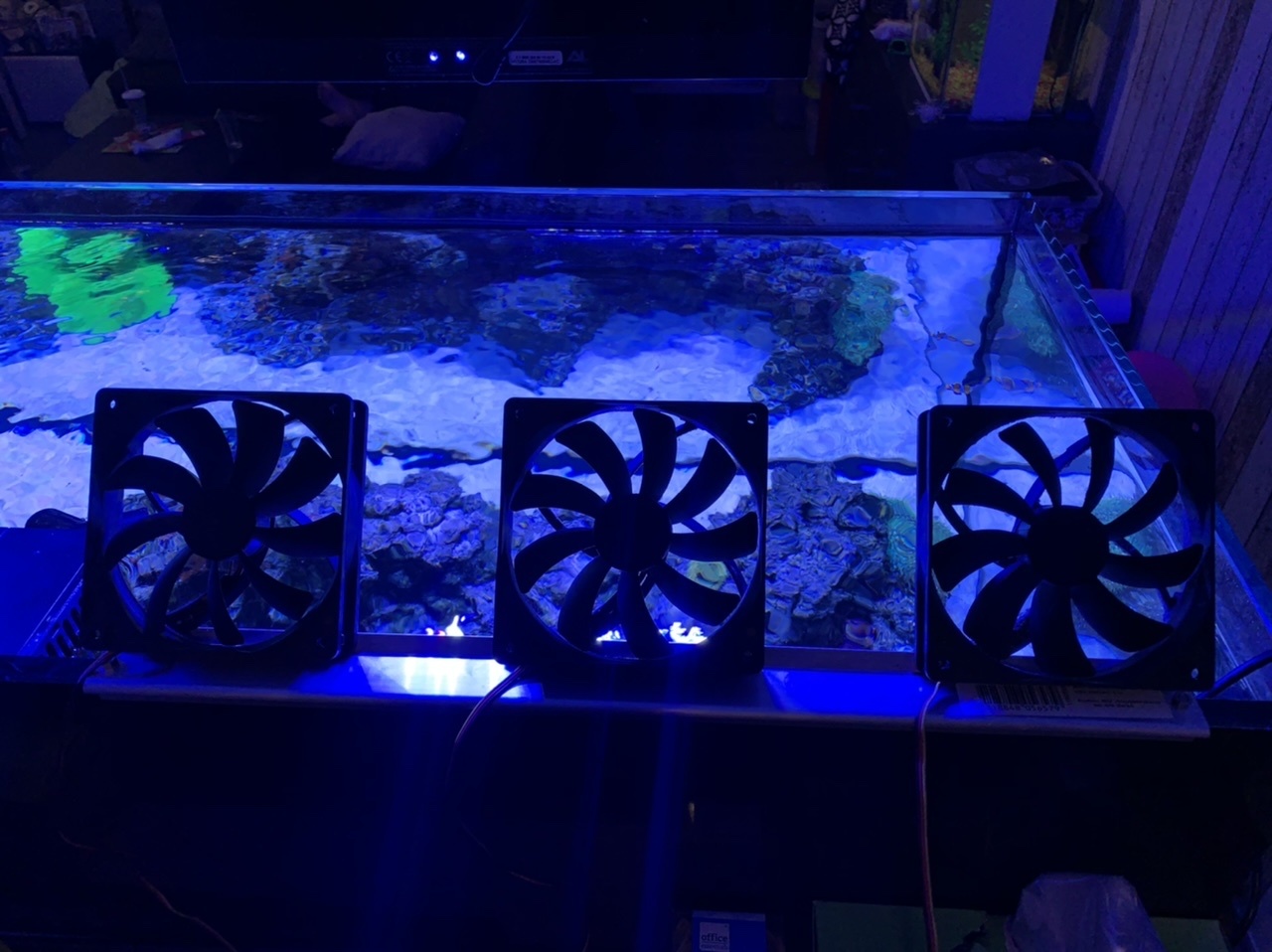

Bedankt iedereen voor de suggesties!
Voor dit geld ga ik het gewoon proberen en heb al een simpele houder gemaakt:
Afbeeldingslocatie: https://tweakers.net/ext/f/8z8ugwgljE5eQpyVdxXoAZUs/full.jpg
Afbeeldingslocatie: https://tweakers.net/ext/f/RH6w69p9PgeomnQoAKeFKEnn/full.jpg
Afbeeldingslocatie: https://tweakers.net/ext/f/mXHX0h6SNdKh8qiKIX6KvE1x/full.jpg
Afbeeldingslocatie: https://tweakers.net/ext/f/B72QRfy671xDmb81sCnYMUoN/full.jpg
[ Voor 10% gewijzigd door InFamous op 20-01-2020 20:03 ]

De proof of concept is klaar en het werkt perfect in combinatie met mijn temperatuur controller. Helaas is 1 ventilator niet helemaal lekker en moet vervangen worden.
Nu is het nog een kwestie van de houder netjes afwerken en in een mooi kleurtje spuiten.
Afbeeldingslocatie: https://tweakers.net/ext/f/vonUqhOnAqaRB1s3RxqaavjK/full.jpg
Ik heb nu 2 units van 3 ventilatoren net boven het wateroppervlak gericht. Bij de eerste test vanavond begon ik bij 25,5 graden watertemperatuur en 20,5 graden omgevingstemperatuur. Na een kwartier was de bak al een halve graad afgekoeld en na ongeveer een half uur was de bak tot 24,5 graden afgekoeld waarna de temperatuur controller de ventilatoren uitschakelde.
Het geluidsniveau van de 6 ventilatoren is de helft van de statief ventilator op zijn hoogste stand. Dat is voor in de zomer geen enkel probleem.
