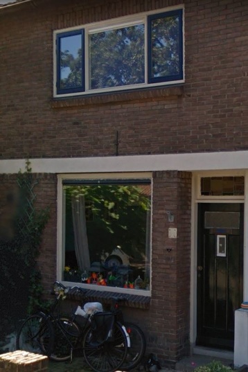

Als goed gaan wij binnenkort verbouwen en isoleren.
Nu heb ik twee offertes voor spouwmuurisolatie opgevraagd alleen zit ik met het volgende.
Zoals op de foto te zien aan de voorkant van het huis zit een witte balk, wat dus de spouwmuur onderbreekt en dus een koudebrug is.
Afbeeldingslocatie: https://tweakers.net/ext/f/oyVWtW983XgvFXxq03woIUOl/thumb.jpg
van de twee offertes zei 1 dat die balk geen probleem is en de andere gaf aan dat dit mogelijk een probleem kon zijn. Heeft iemand enig ervaring hiermee?

Als dit een betonnen balk is dan is daar weinig aan te veranderen, in die jaren werd die nog weleens bevestigt aan de vloerrand en dat gaf op de bevestigingspunten wel eens wat kou door. Een volledig doorlopende vloerrand kan ik mij niet voorstellen want dan zou je dat s’winters echt wel voelen of zelfs condensvorming kunnen hebben.
Zonder verder onderzoek is het koffiedik kijken over hoe de constructie is gemaakt.

Het is voor zover ik merk/weet een betonnenbalk wat de muur onderbreekt. Ik vraag me alleen af of dit nadelig effect heeft op de spouwmuur isolatie. Ik snap uiteraard dat er op die plek altijd kou door zal worden gelaten. Maar zijn er andere nadelig effecten wanneer ik de spouwmuur isoleren onder die balk en er boven.

Natuurlijk heeft het een nadelige invloed, je verliest er warmte. Maar daarom kan spouwmuurisolatie nog steeds wel de moeite zijn, want daarmee ga je op de rest minder verliezen.

In het ergste geval is het de vloer zelf. :P Maar ja, het zijn enorme koudebruggen.

Dan gaan we binnenkort maar aanvragen aangezien er niet echt een nadelig effect op de isolatie zelf is.
Enige waar ik tijdens de verbouwing naar moet kijken is dat de koude brug aan de binnenkart isolatie krijgt.
