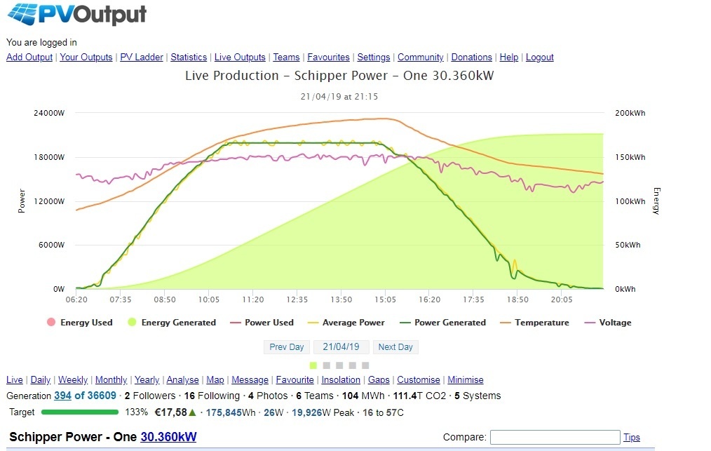

  • AUijtdehaag
AUijtdehaag
Nee geen gevaar.
Hooguit slijt de omvormer (iets) harder, vanwege vaker 100% belast, elektronica onderdelen die vaker warmer worden.
Beetje dit idee.
Afbeeldingslocatie: https://tweakers.net/ext/f/UC5wxDCgedhdIGcxHCVwHqaU/thumb.jpg
[ Voor 39% gewijzigd door AUijtdehaag op 19-01-2020 14:03 ]
