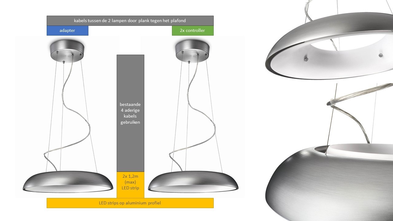

Ik wil mijn 2x Philips Amaze lampen met elk een 60W TL ombouwen naar LED met HUE bediening.
Ik ben de afgelopen weken veel aan het inlezen geweest mbt welke onderdelen ik nodig heb en ik denk dat ik eruit ben, maar heb nog een aantal vragen.
Dit is de situatie zoals het moet gaan worden:
Afbeeldingslocatie: https://tweakers.net/ext/f/KI9NBajPILFPTZbcXzGF83Ne/full.jpg
2 lampen dus, bij voorkeur met 1 adapter boven de ene lamp weggewerkt en dan de 2 GLEDOPTO GL-C-006 controllers boven de andere lamp. De lampen zijn geborsteld aluminium, en de kappen tegen het plafond hebben een dikte van 1mm. Kabels tussen de 2 lampen gaan via een plank tegen het plafond waarin kanalen zijn gefreesd. De kabels tussen het plafond en de lamp zelf zijn 4 aderig.

  1. Kan ik met een 24V / 75W / 3.2A voeding de 2x controller + 1,2m LED strip voeden? Of heb ik een zwaarder exemplaar, bijv 108W / 4.5A, nodig?
  2. Zal het signaal van/naar de controllers goed door de aluminium kap heen komen? De HUE Bridge is circa 5m verderop in de meterkast en daar staat dan nog 1 binnenmuur tussen.
  3. Zijn er nog andere punten waar ik naar moet kijken / op moet letten?

gooos schreef op vrijdag 17 januari 2020 @ 17:53:
De strip die je hebt uitgekozen is 16W per meter, dus de strip van 1,2 ,meter komt uit op zo'n 19W. Het verbruik van de zigbee-controllers zal verwaarloosbaar zijn, maar laten we voor de zekerheid stellen dat je 2x 19W + een beetje extra nodig hebt, dus zo'n 45W.
Lukt dat met een 75W voeding? Ja! Is het overbemeten en kun je met een veel lichtere voeding uit de voeten? Ook ja! :)
Als de kap aan de bovenkant open is denk ik dat het wel gaat lukken, maar zoiets is echt afhankelijk van jouw situatie. Dus geen garantie :)

@Gizz Die 75W is inderdaad wel overkill maar was even uitgegaan van wat ze online in de shop hebben staan. Ik zou inderdaad ook een MeanWell LRS-50-24 kunnen pakken met 50W, die als voordeel heeft dat 'ie nog net even een iets kleinere afmeting heeft dus makkelijker in de kap past (scheelt toch weer 15mm in de breedte).
Of het signaal door die kap heen komt... zal inderdaad een gevalletje probeer-het-en-je-weet-het worden. Net maar als test eens een GU10 spot op zolder erin gedaan en die heeft ook signaal met de HUE Bridge en dan gaat 'ie door 2 vloeren heen waarvan 1 met vloerverwarming. Die 1 mm aluminium kap zal dan waarschijnlijk ook geen probleem opleveren.
Ik wil 2 controllers doen zodat ze niet per se altijd beide aan hoeven te staan. Ik heb de spotjes in de woonkamer en de keuken voorzien van GU10 Color & White Ambiance lampen en daar kan ik op zich al genoeg kleur in de kamer aanbrengen. Alleen bij de eettafel is het nu een "donker gat" waar nog wel een beetje sfeerlicht in mag. Met eten of spelletjes spelen aan tafel is het wel fijn om beide aan te zetten.
