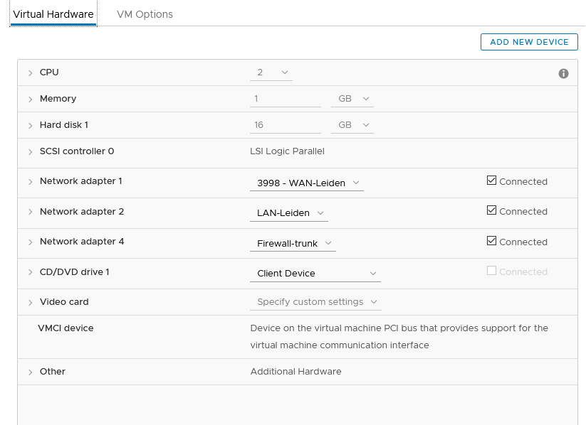

in de virtuele pfsense machine heb ik 3 netwerkkaarten (VMXNET3):
1 = wan
2 = lan
4 = trunk met verschillende vlannen.
Ik blijf het zo vreemd vinden dat verkeer van LAN naar WAN geen problemen heeft.
en ook verkeer van INFRA naar WAN heeft ook geen problemen.
vm nice
MAC address changes en Forged transmits staat aan op accept de port group.

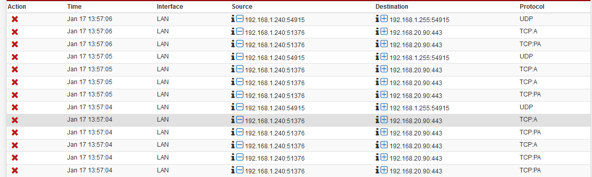

In het log kom ik wel blocks tegen:
firewall blocked
Echter als ik deze regels toevoeg blijft het resultaat hetzelfde

Volgens mij kun je in de Logs ook zien, waarom deze exact gedropt worden?
Staan je VLAN's ook wel goed op zowel Hypervisor als PfSense.
Misschien een alternatief, om meerdere Nics toe te voegen.
note: Ik heb ook een bug gehad icm met meer dan 4 interfaces op vmware en pfsense.
  • Valkyre
  • Laatst online: 21:50
Valkyre
Kitesurf FTW!
Als ik een mismatch in de vlannen tussen vmware en Pfsense had gedaan had ik naar mijn idee helemaal geen verbinding kunnen maken.
Meerdere Nics heb ik al geprobeerd gehad, dat was helaas ook niet de oplossing.
Momenteel heb ik 3 interfaces.
