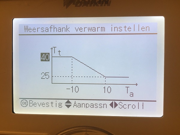

Weersafhankelijke regeling
Vorige bewoners stookten nog op gas, jaarverbruik 2500 m3. Bij bezichtiging waren alleen woonkamer en badkamer verwarmd, slaapkamers steenkoud. Alleen HR++ glas. Rest ongeisoleerd.

Na de eerste installatie (oktober 2017) volgde een winter met een aantal erg koude periodes.
Het huis had toen nog geen spouwmuurisolatie; in die tijd heb ik zelf de warmtepomp goed moeten instellen (de installateur had hem veel te hoog ingesteld). Allerkoudste was eind jan 2018, -9 graden. In die periode is de warmtepomp een aantal keer soms vrijwel vol aan de bak geweest (toen 15 kW afgifte). Heater is nooit aan geweest.
Nadat de spouw is geïsoleerd in zomer 2018 is het "helaas" niet meer zo koud geweest. Die 15 kW heb ik ook niet meer gezien. Ik laat hem nu op het getoonde, getweakte programma draaien, zo constant, en laag mogelijk. Meestal varieert het afgegeven vermogen tussen de 3 kW en 10 kW max. Temperatuur water zit bijna nooit boven de ~30 graden of het moet flink gaan vriezen.
SWW is een geïntegreerde boiler van 260 liter voor een gezin met 4. Verwarmen hiervan is geen enkel probleem en gaat erg snel, maar dat komt ook door de zware warmtepomp (16 kW).

Afgegeven vermogen 3-10 kW is incl. of excl. SWW? Indien incl., zitten daar dan ook de anti-Legionella hogere T runs bij inbegrepen?
Nee, SWW programma draait apart van reguliere verwarming (volgens mij bij alle warmtepompen zo?). Ik baseer die 3 tot 10 kW op wat ik aflees van de Kamstrup welke alleen het afgegeven vermogen aan CV meet. Net nog eens gekeken, nu 4 graden buiten, watertemperatuur 29, afgegeven vermogen is nu bijna het minimum op 4 kW. Hij piekt meestal als hij net heeft ontdooid, of als de weersafhankelijke regeling snel de temperatuur omhoog duwt als het buiten snal afkoelt. Dan moet er snel veel extra energie gemaakt worden en dan lust hij wel wat kW.
