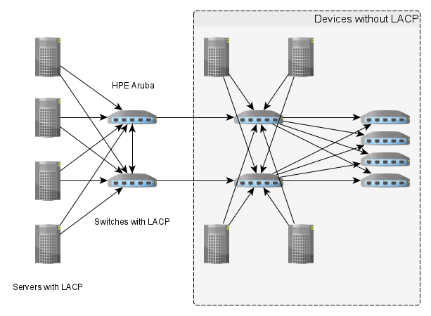

Bonjour
Ons huidige netwerk bestaat uit twee HPE Aruba switches met elk 24 gbit en 4 10gbit poorten, die met elkaar gekoppeld zijn (dus een server of device middels LACP aan beide switches koppelen) en twee stacks voor de PC's, laptops en printers.
We willen graag voor de rest van het netwerk nieuwe switches aanschaffen. De huidige zes Nortel switches zijn per drie gestacked en middels trunks aan elkaar en de core switches gekoppeld, een soort ring van drie stacks. Aangezien we fan zijn van Ubiquiti willen we kijken naar het inzetten van 48-poorts switches ter vervanging van de oude Nortel switches
Maar ubiquiti lijkt niet stackable te zijn, dus bedachten we dat we per switches een trunk naar de core switches kunnen aanmaken, een soort sterstructuur ipv de huidige ring.
Maar wat nou als we twee Ubiquiti16 XG switches inzetten als nieuwe core? Zijn ook niet stackable, maar je kan dan wel een soort ring maken. De HPE Aruba voor de LACP apparaten, elke Aruba verbinden (middels SFP+) met één 16 XG, en elke satelliet switch met 10G aan beide 16 XG's knopen. De VMware machines ondersteunen ook geen LACP, dus die zou je elk ook met beide 16 XG's kunnen verbinden.
Of denk ik nou te simplistisch? Gaat er op deze manier te veel packets rondzingen? Is STP niet genoeg?
overzicht

Dit kun je op deze manier doen met STP ja, ik zou het persoonlijk alleen niet doen.
Zou de "core" switches in z'n soort setup toch echt uitrusten met stackable switches of met switches die MLAG ondersteunen.

STP (of een variant hiervan) zal dit wel onder controle brengen en bepaalde linken blocking zetten
. En als het goed gaat zal er niet teveel "rondzingen". Het is mischien niet de meest optimale setup, maar zal wel werken.

We zijn fan van audi, maar ze leveren geen vrachtauto, zou ik dan een Q8 nemen en er dakdrager op binden? Of zal ik eens voor een vrachtauto gaan kijken bij een ander merkt.
Kies dus een product wat past bij je wensen i.p.v. vas pinnen op een merk waar van je fan van bent.
Verder wel mooi spul hoor dat Ubiquiti. Twee keer met hun WiFi producten wat aangelegd, draait sinds de aanleg als een zonnetje.

Dit soort switch in dezelfde zin als "coreswitch" noemen is euh ... moedig ;-)
Leuke switches, maar ze moeten de plaats krijgen die ze verdienen en dat is ergens in de access/aggregation layer.
Hangt allemaal van het gebruik af natuurlijk en van de omgeving waarin je gewoon bent te werken.
