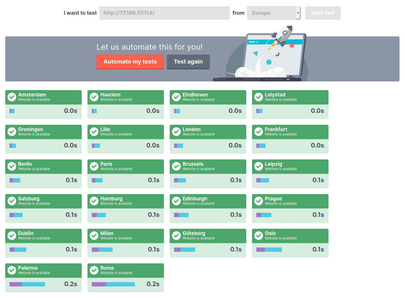

  • gertvdijk
  • Laatst online: 10:11
Afbeeldingslocatie: https://tweakers.net/ext/f/ffkecRmlDJMZJFjJfSGQZC9S/thumb.png

  • gertvdijk
ictall schreef op vrijdag 17 januari 2020 @ 11:07:
@gertvdijk gave website om zo een website te testen. Zou ik de URL kunnen krijgen?
Er zijn best veel van die sites hoor. Voor periodieke/automatische tests moet je dan een abo afsluiten, maar om te proberen zijn ze meestal gratis. Ik gebruikte voor dat screenshot deze: https://www.uptrends.com/tools/uptime

Kijkende naar de traceroutes denk ik dat de fout bij Eurorings (134.222.48.14) zit. Via Tele2 stuurt die hem door naar 134.222.129.239 en komt het pakketje niet aan, terwijl hij vanaf Ziggo ook bij 134.222.48.14 komt maar daarna een andere route volgt. Je zou er eens een mailtje aan noc-international@kpn.com of noc@kpn.com aan kunnen wagen.

@ik222 en @TommyboyNL het lijkt inderdaad dat het in de Draytek misgaat.
Op locatie [B] hadden we een laptop direct aan de Tele2 gehangen en vervolgens getest naar KPN [A] terwijl KPN [A] en Tele2 [A] beiden op de Draytek Vigor op locatie A waren aangesloten.
===> FAIL
Toen we op locatie A, de modem KPN [A] van de Draytek los koppelde en vervolgens weer
Tele2 [B] (modem) --> KPN [A] (modem) probeerde werkte alles.
We konden met de Tele2 plotseling bij de webpagina komen, en zowel ping en tracert gingen goed.
Vervolgens heb ik de modem KPN [A] weer aangesloten op de Draytek (incl. Tele2 [A]) en ik had weer ==> FAIL.
Het lijkt er dus toch dat de Draytek Vigor iets door elkaar haalt als zowel de KPN als Tele2 modem erop worden aangesloten. Dus een intern probleem!

Even een update, Draytek Support heeft gekeken naar de configuratie van de router op locatie A (met KPN + Tele2) aangesloten en aangegeven geen configuratie fouten te zien.
Vervolgens heb ik hun ook toegang gegeven tot een laptop op locatie B die alleen aan Tele2 modem is aangesloten.
Vandaag kreeg ik van hun een e-mail dat issue waarschijnlijk bij Tele2 ligt. Vervolgens heb ik op locatie A de Tele2 uitgezet, om te laten zien dat je dan wel connectie kan maken met Tele2 locatie B --> KPN locatie A.
Ik wacht nu even af of wat er nu uitkomt....
