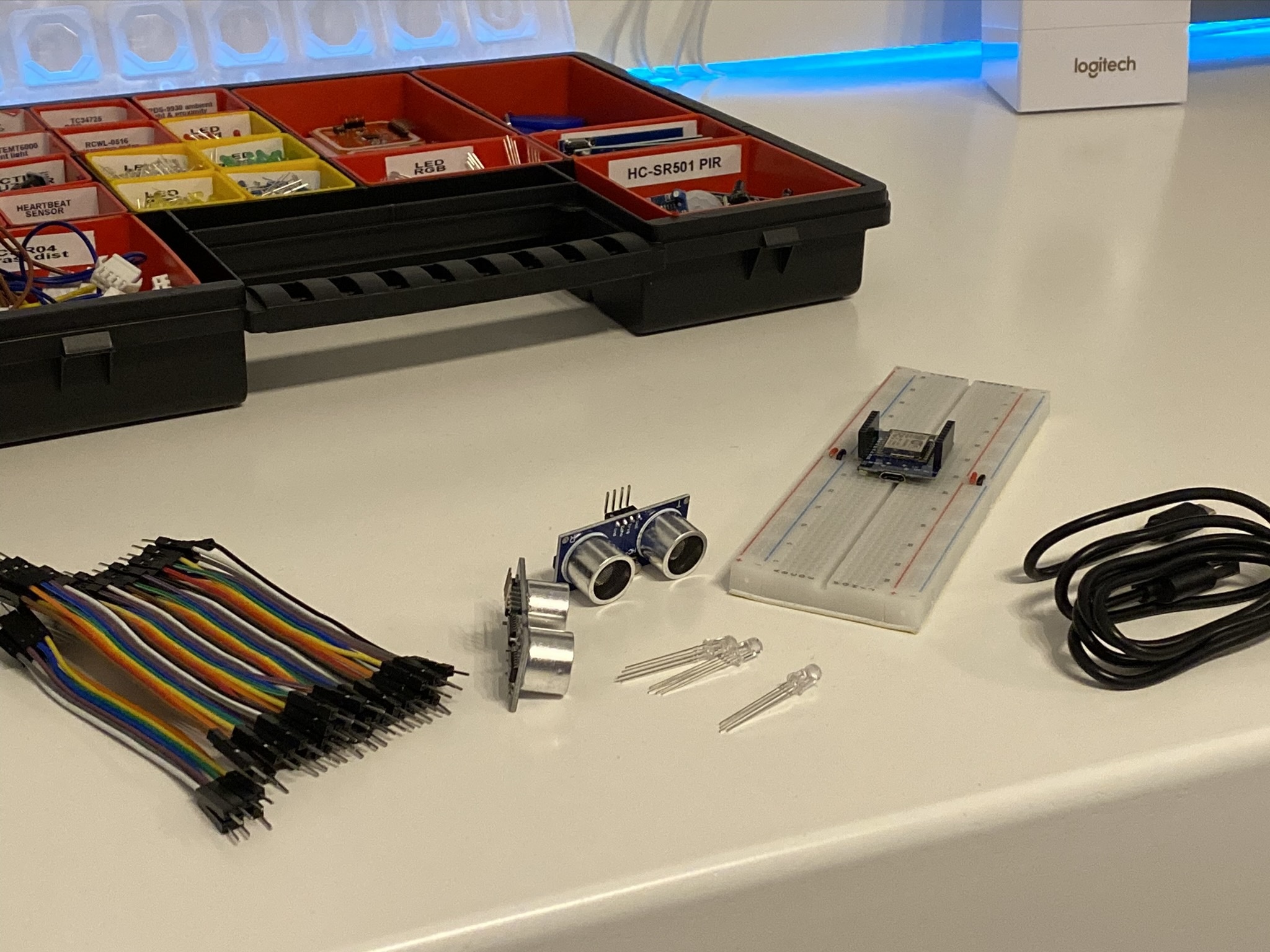

Voor €0,65 heb je van Ali een HC SR04. Bestel daar een handje vol van voor dat geld en hang ze links, rechts en voor op je muur. Paar RGB (of rood/geel/groen) LEDjes die corresponderen met de sensors en een Wemos D1 van €1.68 en je bent voor 15€ max als je nog een adaptertje ofzo meetelt klaar.
Ghe, ik dénk dat ik dat spul zélfs in mijn grijpvoorraad heb liggen. Straks eens een PoC'tje maken.
Edit: Crap, ik kom eigenlijk één HC SR04 te kort, maar goed. Als ik straks tijd heb eens knutselen.
Afbeeldingslocatie: https://tweakers.net/ext/f/5bSVsT3HWxLqWmXoDr94FuUN/medium.jpg
En als bonus kun je met de WiFi van de D1 ook nog de parkeerafstand loggen naar een of ander DB'tje en dat bijvoorbeeld over tijd plotten. Zo kun je zien of je door de jaren heen dichterbij gaat parkeren :D :P

RobIII schreef op dinsdag 14 januari 2020 @ 19:04:
Ghe, ik dénk dat ik dat spul zelfs in mijn grijpvoorraad heb liggen. Straks eens een PoC'tje maken.
Edit: Crap, ik kom eigenlijk 1 SR04 te kort, maar goed. Als ik straks tijd heb eens knutselen.
Nou, dat was ook weer een half uurtje plezier :P
Edit: Zo, en 't hele zwikkie op GitHub gezet :P
[ Voor 7% gewijzigd door RobIII op 14-01-2020 23:27 ]

RobIII schreef op dinsdag 14 januari 2020 @ 20:45:
[YouTube: Parking Sensor - Proof Of Concept]
Kijk, dat zijn de reacties die ik heb gemist. Een echte Tweaker oplossing 8)
De oplossing kan natuurlijk makkelijker zoals het plaatsen van een spiegel, maar dit is natuurlijk veel leuker :P
