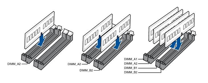

Heb je de DIMMs in de juiste sloten gezet? Kijk in de manual van je bord, volgens mij is het A2 en B2:
Afbeeldingslocatie: https://tweakers.net/ext/f/QiGCXX1zTX5XcUTxIHrGL0j0/full.png

Ja ze zitten in de goede slots.
