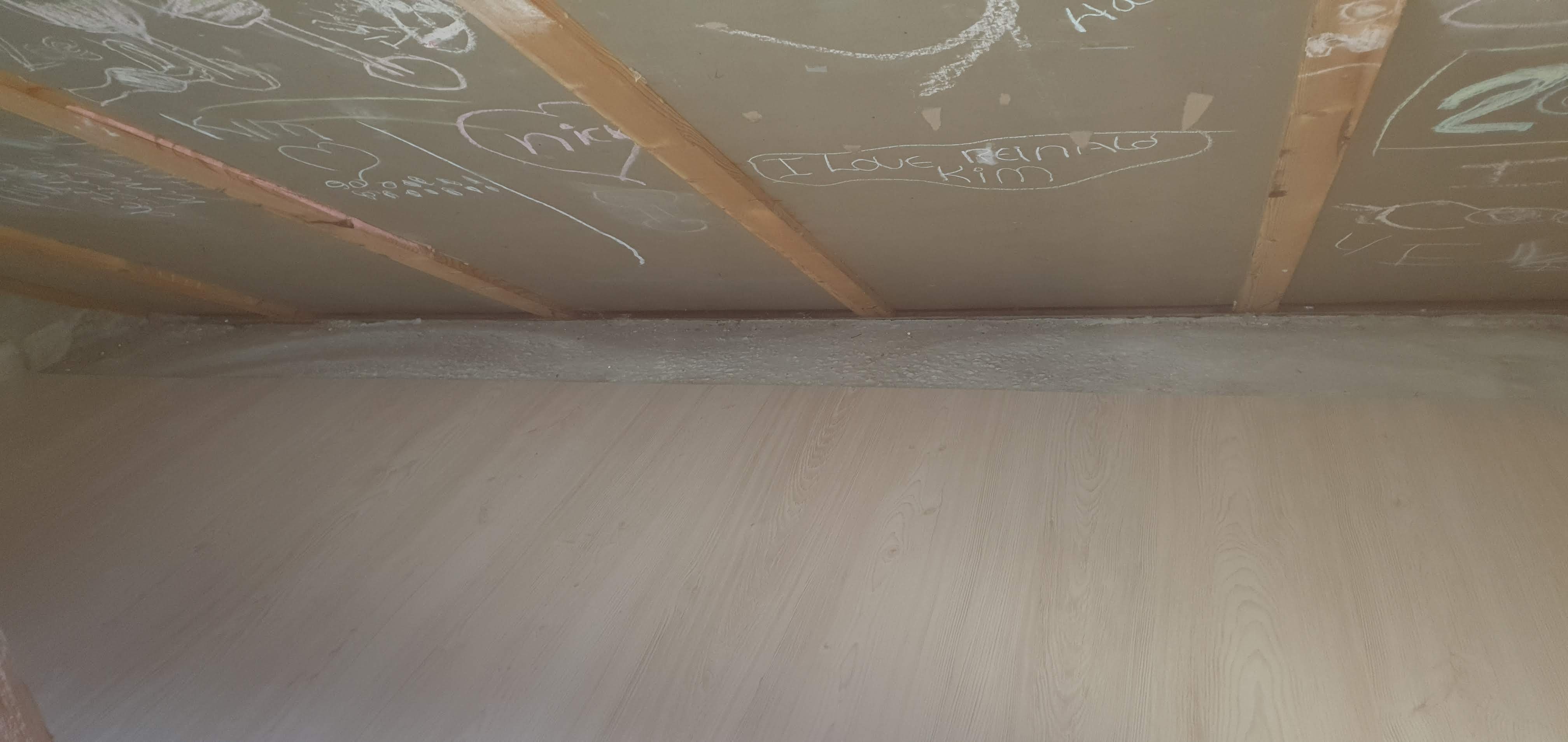

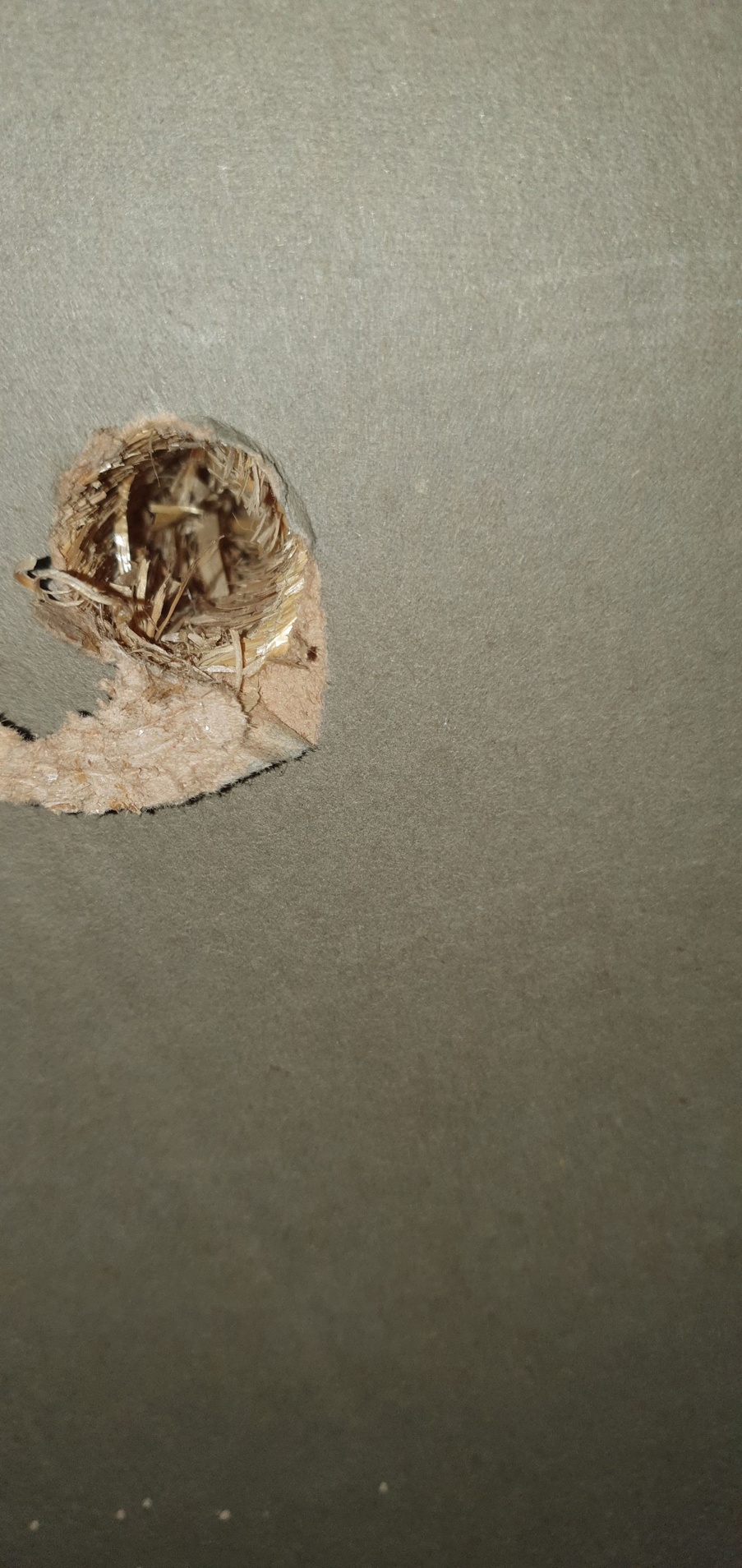

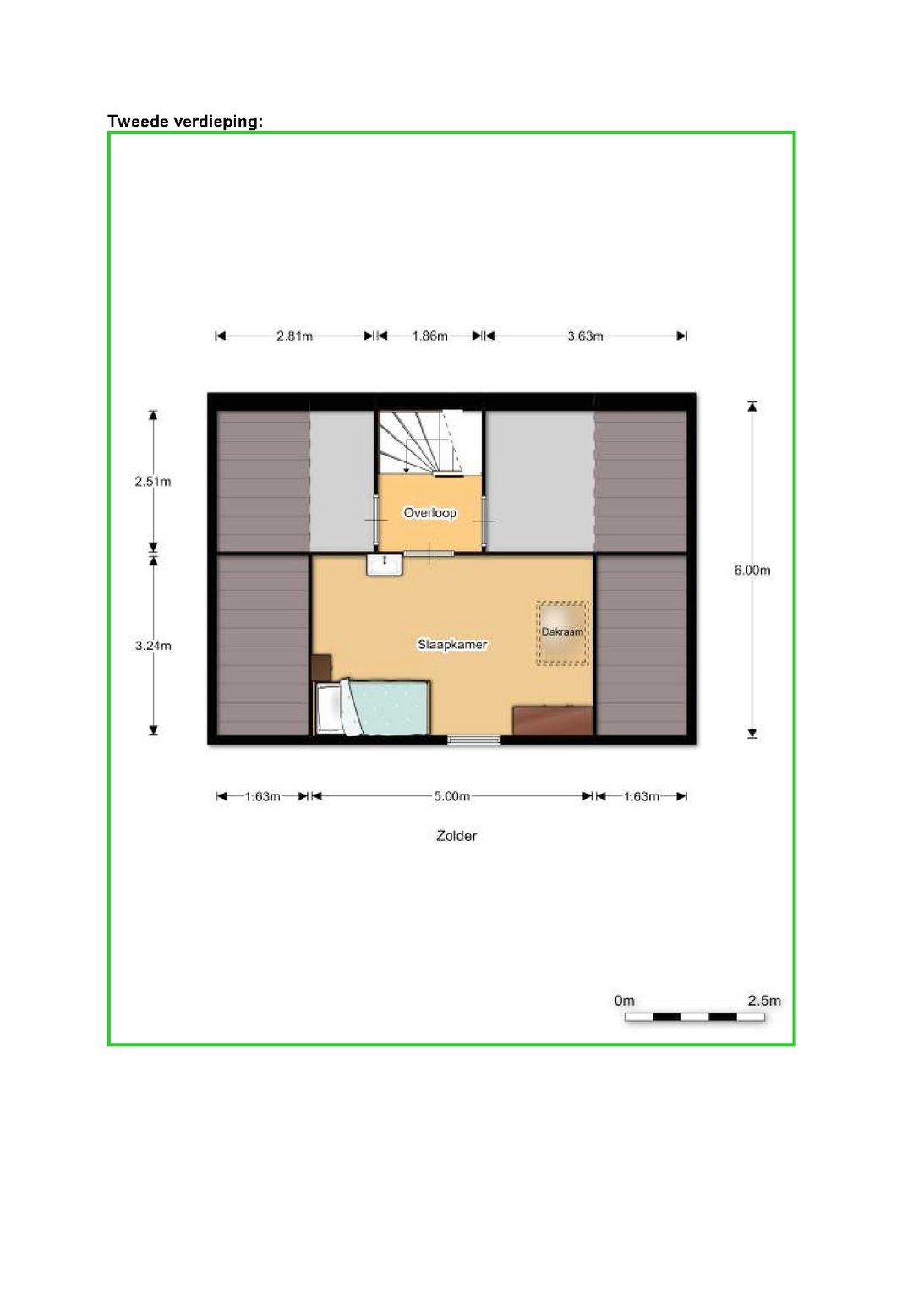

Ik wil graag mijn dak met +- 15cm dubbelzijdig pir gaan installeren.
De vraag is of ik folie moet gaan toepassen en zo ja welke en waar.
na 12cm pir is de plaat dampdicht dacht ik.
situatie nu
Pannen
Panlatten
dampwerende folie denk ik? er zit folie
3 cm stro
Houten panlatten en gipsplaten
isolatied
dak
Afbeeldingslocatie: https://tweakers.net/ext/f/PTX6GFFGUEiJ65IDwYn0b0Id/thumb.jpgAfbeeldingslocatie: https://tweakers.net/ext/f/54COuM1VNLpmwoQjwOm1ww0E/thumb.jpgAfbeeldingslocatie: https://tweakers.net/ext/f/OdxRYGf44Ocy6blLNnDgHizM/thumb.jpg
