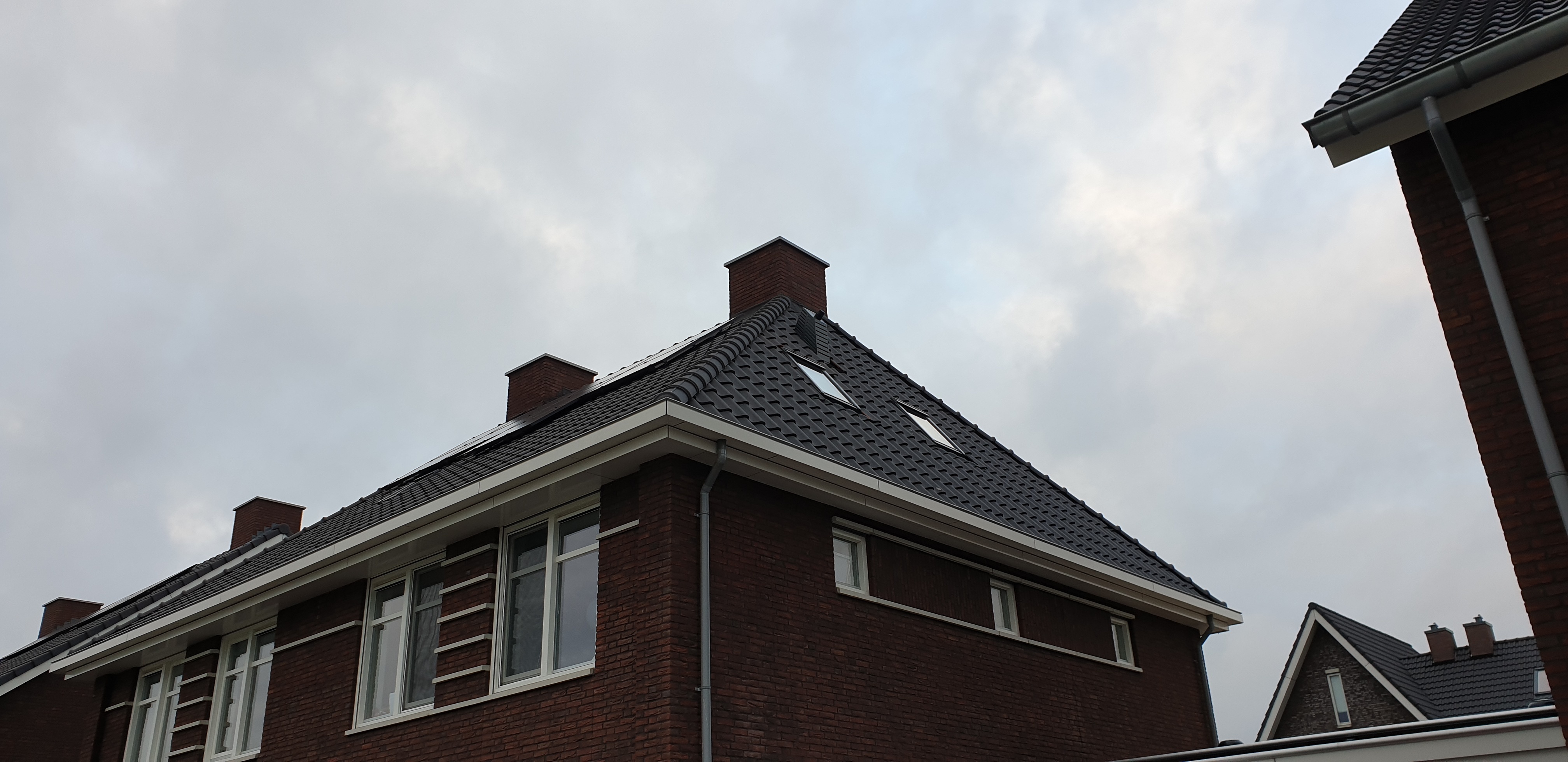

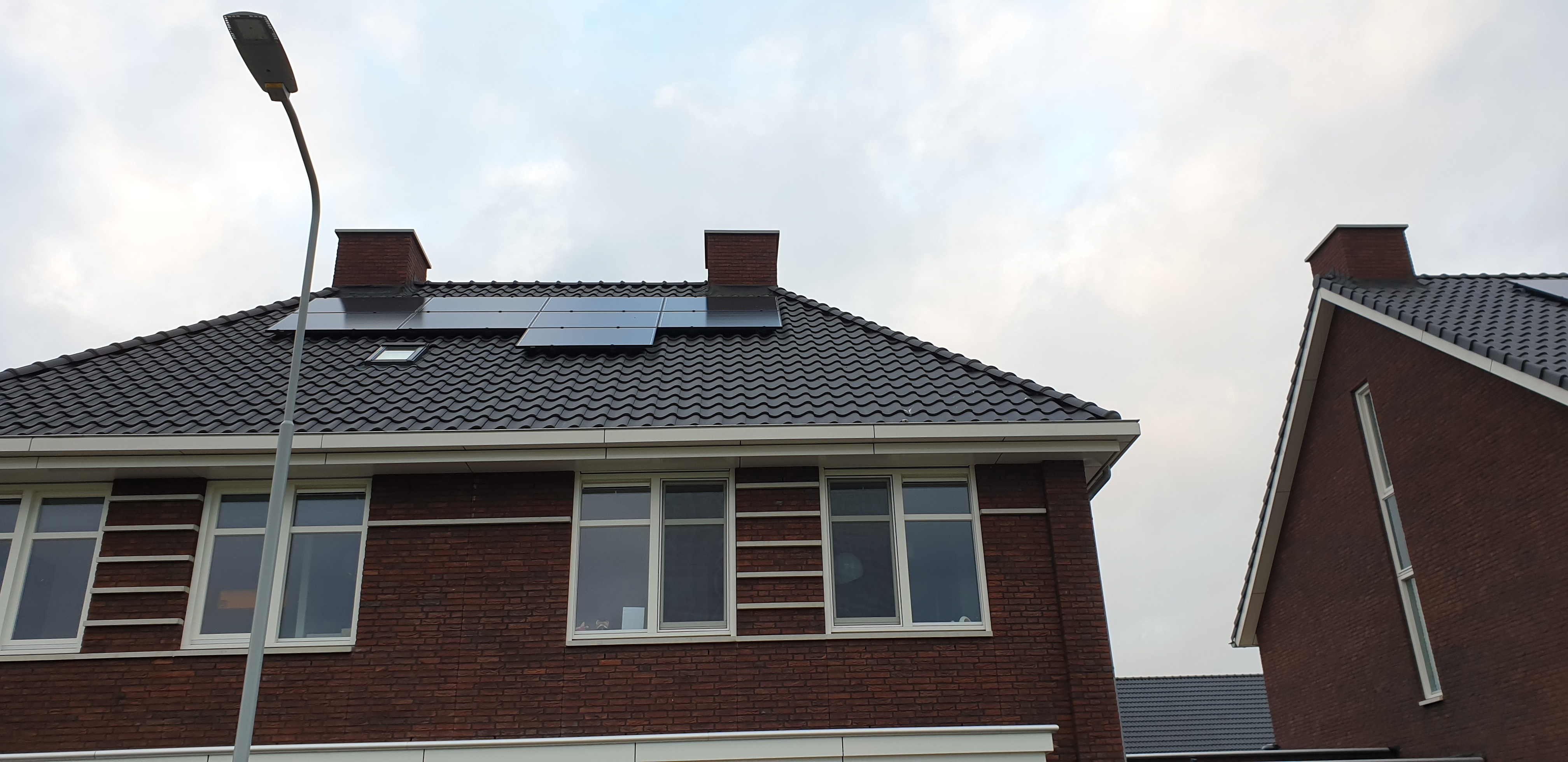

Huidige situatie (rechterzijde van de tweekapper):
Huidige situatie
Oostzijde dak (hellingshoek 39 graden):
Oostzijde dak

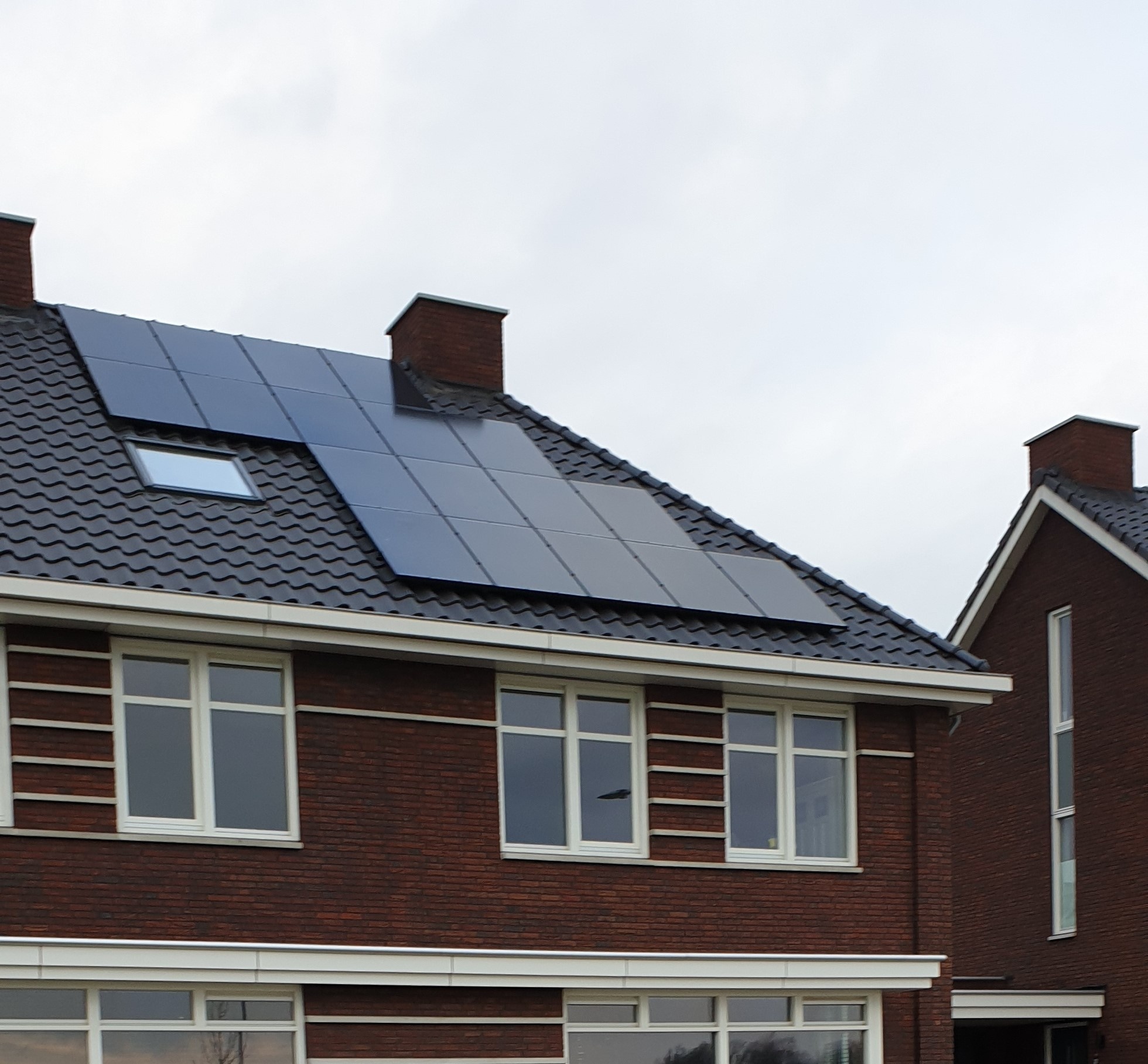

Opstelling buren (aantal deuren verder):
Voorbeeld opstelling

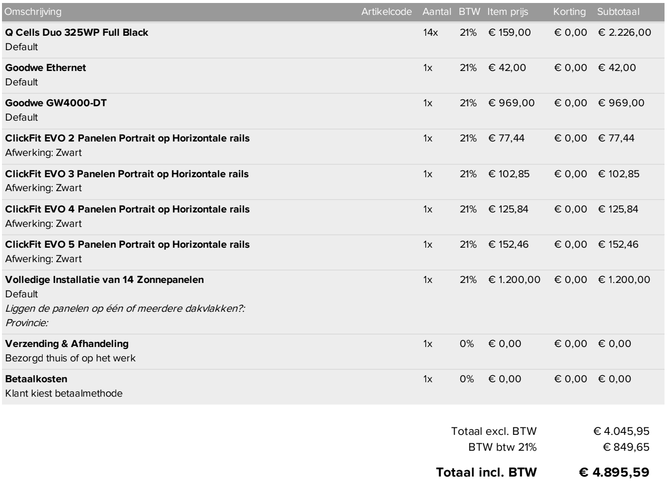

Ik heb de volgende aanbieding van solar bouwmarkt ontvangen:
Aanbieding Solar Bouwmarkt
Zij bieden 14x Q Cells Duo 325WP Full Black met een 3 fase omvormer (Goodwe GW4000-dt) aan. Er wordt niet in gegaan op de vragen mbt mijn bestaande panelen (inruilen, herplaatsen, verwijderen, etc.)

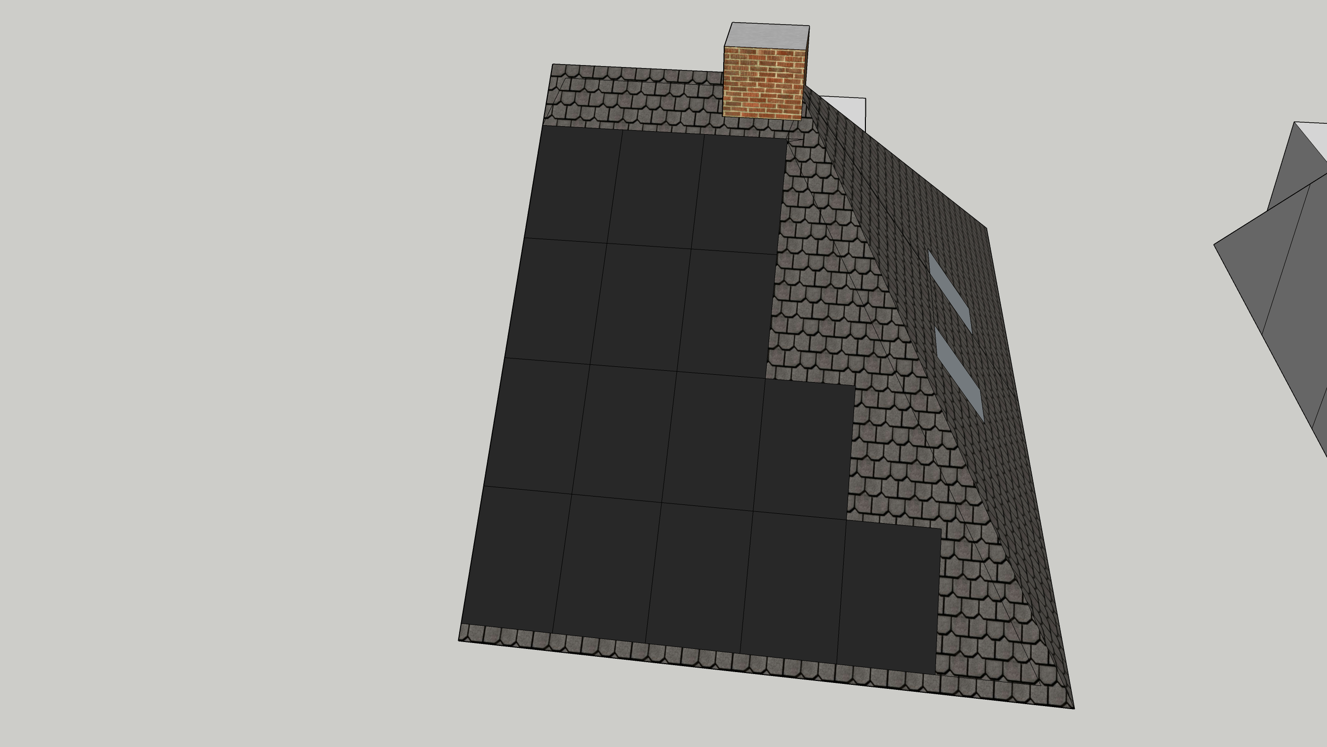

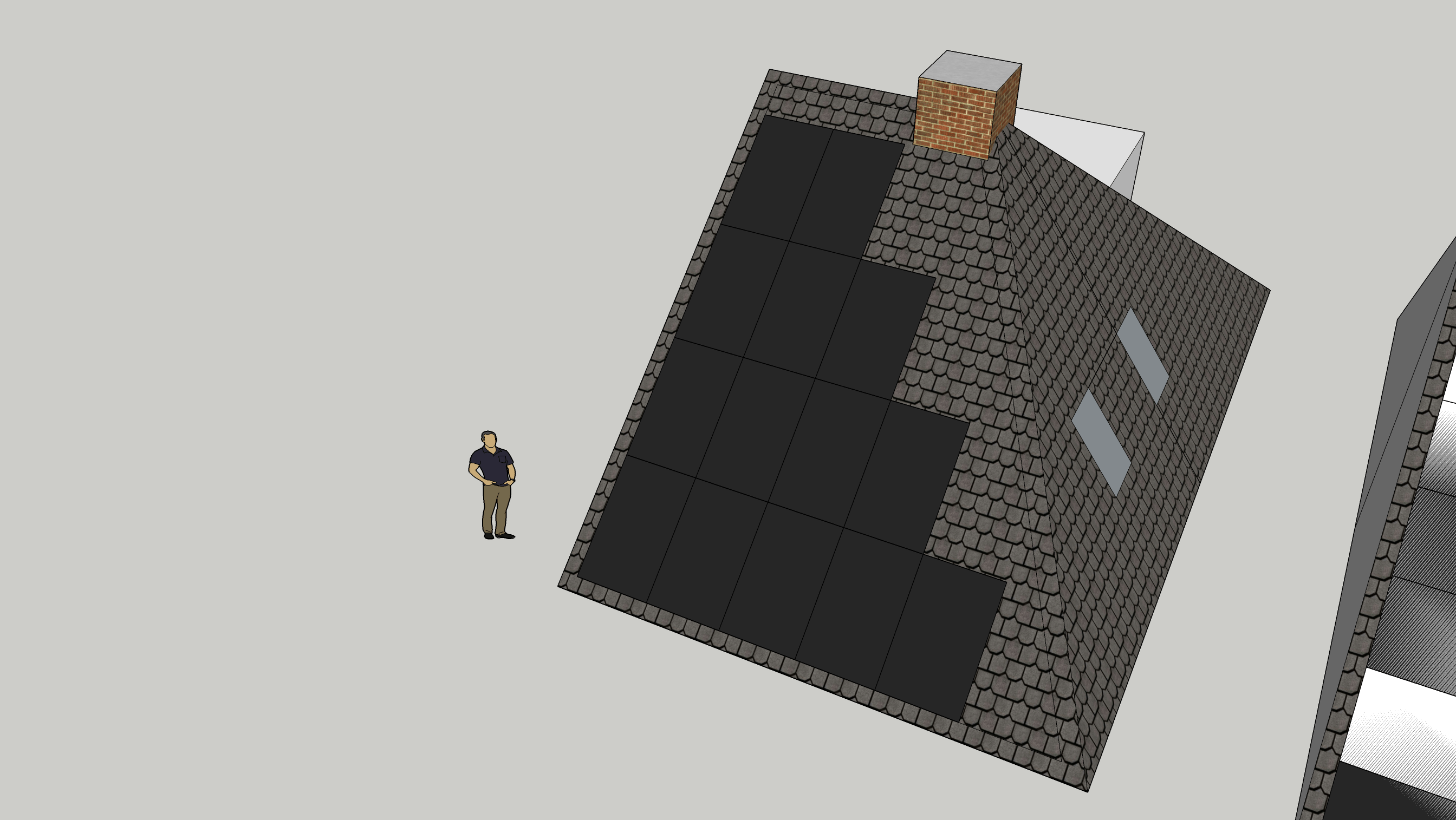

Ik heb zelf nog wat gespeeld met de panasonic HIT panelen (1590 bij 1050 mm). Deze krijg ik er waarschijnlijk wel op in 3, 3, 4 en 5.
Alternatieve opstelling
ik ga vanavond even overleggen of de buurman plannen heeft om de schaampaneeltjes te vervangen/uitbreiden. Er zit verder nogal wat variatie in het legpatroon van de zonnepanelen in de straat. Sommige in landschap, andere in portret, ene set ligt wat hoger dan bij het andere blok, etc.

Ik zal nog even de HIT-panelen op schaal in de tekening zetten. Gewoon ter verificatie van jouw plan.

Met panelen 159x105.
Afbeeldingslocatie: https://www.dropbox.com/s/8viud25afcx56cu/Harro1965-002.jpg?raw=1
en
Afbeeldingslocatie: https://www.dropbox.com/s/p05wlrm66h9rfft/Harro1965-003.jpg?raw=1
