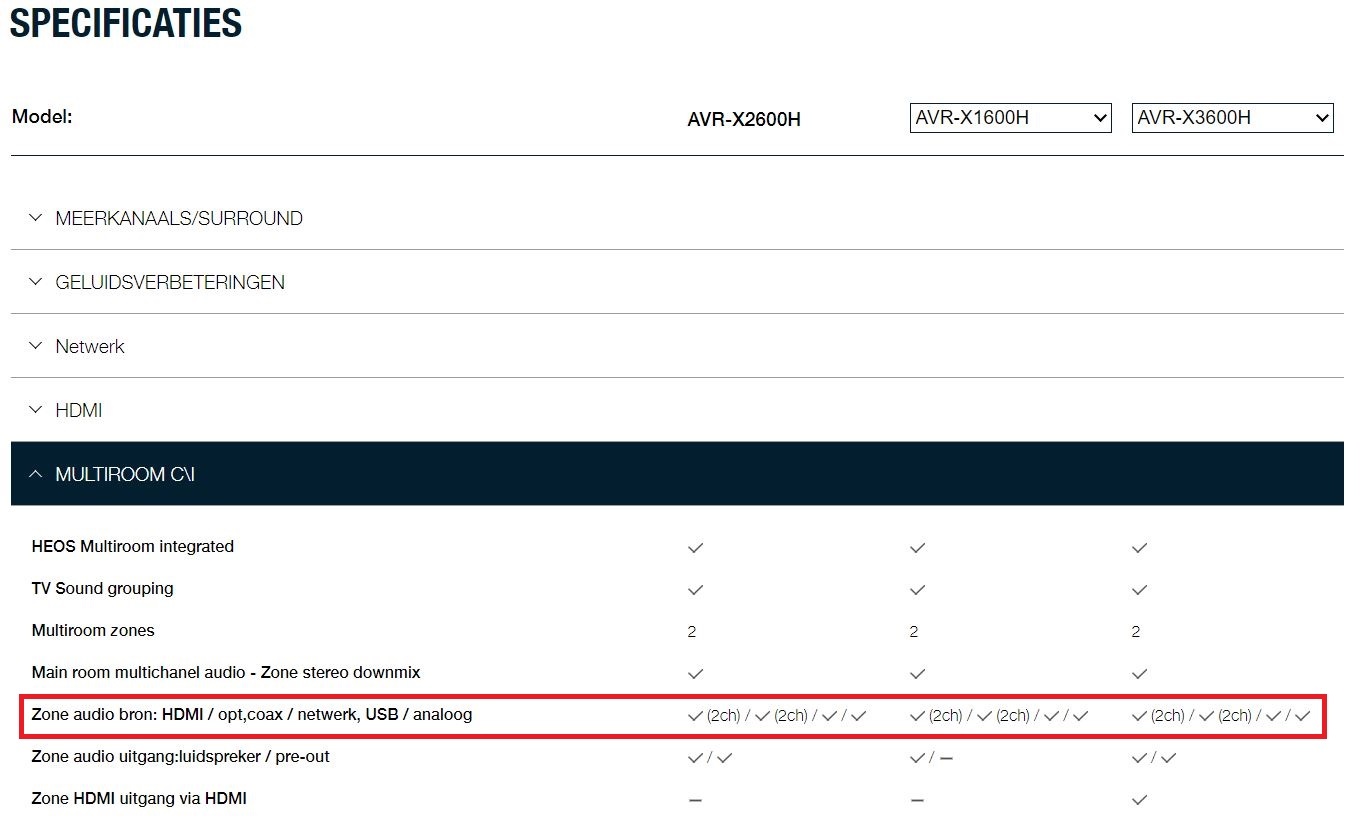

RobbieT schreef op zondag 12 januari 2020 @ 15:55:
Ik verwacht dat je met een ander merk receiver tegen dezelfde beperking aan loopt. De meesten hebben maar één DAC aan boord.
Dus of een andere receiver de oplossing bied is nog maar de vraag.
Genoeg andere receivers die wel digitale bronnen door kunnen zetten naar Zone 2 (of 3 of 4, etc). Veel mensen zien alleen verschil in vermogen tussen de diverse series receivers (binnen hetzelfde merk). Sommigen valt eventueel een andere versie van Room EQ op (Audyssey). Wat velen niet zien zijn de mogelijkheden voor Zone 2. Trend die je veelal ziet is dat de lagere series naast netwerk/USB alleen analoge ingangen doorzetten naar Zone 2. Serie hoger en ook S/PDIF wordt doorgezet waar de hogere series dan ook HDMI doen.
Niet elk merk doet dat overigens meer. Zo doet de Xx600 serie van Denon alles tot en met HDMI. Ook de instapper de AVR-X1600:
Afbeeldingslocatie: https://tweakers.net/ext/f/opYj9BWpoyzZVqK68km0ByOI/full.jpg
Nadeel is dat het niet altijd even makkelijk te vinden is. Sommige merken moet je echt de handleiding induiken en specifiek zoeken op Zone 2 om een antwoord te krijgen over deze functie. Onkyo repte vroeger nergens over Zone 2 beperkingen in de handleiding op één hele kleine regel na bij Trouble Shooting.
Soms kan je met een lagere serie receiver (die alleen analoog doorzet naar Zone 2) een work-around toepassen door bijvoorbeeld de bron via HDMI aan te sluiten voor Main Zone en analoog voor Zone 2. Moet de bron natuurlijk wel over die uitgangen beschikken én ze tegelijkertijd aan kunnen sturen.
NAD is ook duidelijk in de handleiding over de beperkingen van Zone 2. Pagina 16 van de Nederlandse handleiding:
  • Alleen analoge audio die is aangesloten via de analoge audio-ingang van een Bron kan worden ingeschakeld als een audiobron voor Zone 2.
  • Digitale audiobronnen die zijn aangesloten via HDMI-ingangen en digitale optische en digitale coaxiale ingangen kunnen niet gedownmixed en kunnen niet worden gebruikt als een Zone 2-audiobron.
  • BluOS-audio kan ook niet worden toegepast als een Zone 2-audiobron.

Ik kan iig bevestigen dat mijn Denon X3100W ook HDMI-in op zone 2 ondersteunt. Ik denk dus dat alle opvolgers in de 3XXX serie dit ook zullen hebben. Zoals @FeaR hierboven al zegt, misschien zelfs de 2XXX serie ook.
