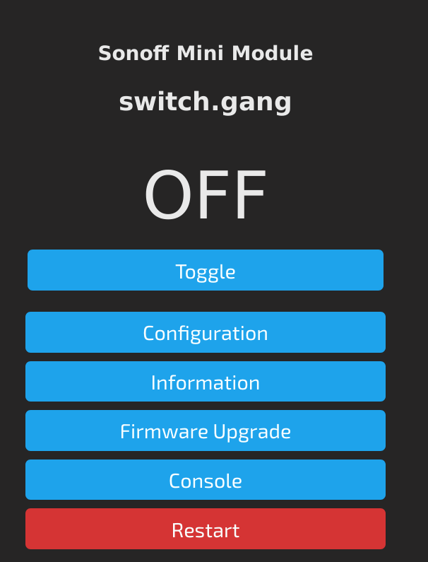

Mijn vraag
Hoe sluit ik de Sonoff mini aan achter de wandschakelaar?
Via ip kan ik hem schakelen en via schakelaar ook.

Je hebt nu de Sonoff in serie met de lamp aangesloten. Zo gaat de lamp nooit werken.
Die zwarte draad uit de muur zit in het verkeerde contact, die moet in het vierde contact. Op het eerste contact wat dan vrijkomt moet je een nuldraad (blauw) aansluiten. Die zul je dus moeten bij trekken. Of toch een plek zien te vinden waar je wel alles beschikbaar hebt.
