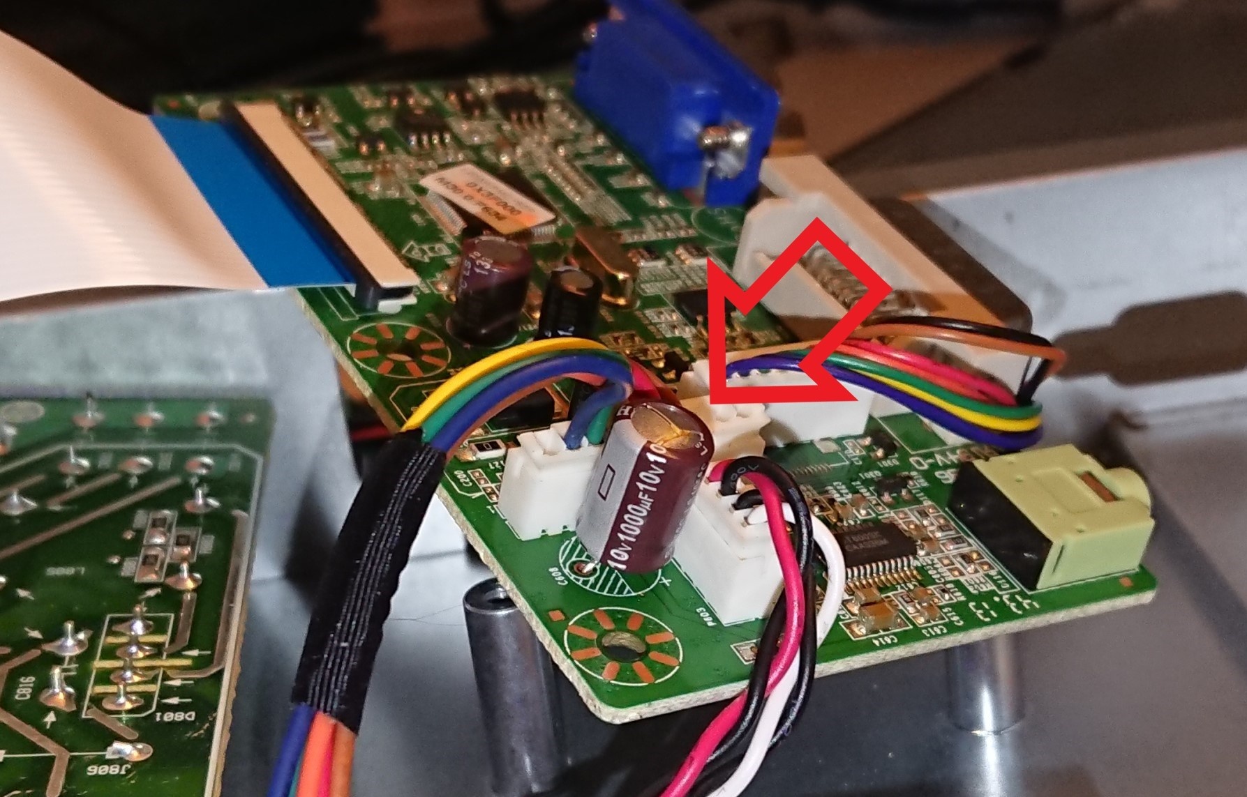

Gisterenavond viel plotseling de monitor uit https://tweakers.net/pric...unt-g-hl205dpb-zwart.html, geen beeld meer. Zowel niet via VGA als DVI-D en ook niet met een andere computer. Het aan-uit lampje brandt nog wel en met de aan-uit knop kan ik de monitor wel aan en uit zetten. Het geluid doet het ook niet. Ook bij het aan zetten komt er niets op het scherm als 'geen signaal'.
De monitor is niet heel speciaal, maar openmaken om te kijken of er een los draadje zit kan geen kwaad. Nauwkeurige inspectie laat alleen een iets bolle condensator zien (zie foto).
condensator kapot?
Ik heb maar zeer beperkt ervaring met electronica. Vandaar een paar vragen:
-kan die condensator inderdaad de oorzaak zijn van uitvallend beeld?
-heeft het zin die condensator te vervangen?
-ik heb toevallig voor een ander project (LED strip) condensators besteld van 1000uf 6,3V, maakt dat uit, of moet ik toch een 1000 uF 10V bestellen hiervoor?

Er is een zeer grote waarschijnlijkheid dat het aan de condensator ligt. Dit was ook een tijd lang een bekend probleem bij Samsung. Zelfde symptomen, ook kapotte elco's.
Ik weet niet zeker of je een Elco van 1000uF 6,3V kunt gebruiken. Volgens mij niet, maar google gewoon even. Op het internet is er voldoende te vinden over bolle elco's en hoe ze te vervangen.

Een kapotte condensator zou heel goed de reden kunnen zijn van het probleem. Het beste is om het te vervangen met eentje die precies dezelfde waardes heeft. Mocht je die niet kunnen vinden dan kan een condensator met iets hoger voltage (maar dezelfde capaciteit) wel, maar lager is niet aan te raden.

Dit is zeker het probleem en komt vaak voor. Kijk op de elco welk type en voltage en bestel op Aliexpress danwel Conrad, afhankelijk hoe lang je wilt wachten en wat je wilt betalen.
Voltage is te laag van die je hebt, die staan zo weer bol.

Ik heb de condensator vervangen voor een 1000 uF 35V condensator. Was passen en meten, want die is veel groter dan de orginele. Helaas nog steeds geen beeld. Zou het zin hebben alsnog een 10V condensator te proberen of is er gewoon meer stuk?

10V gaat geen verschil maken, gaat enkel om de maximale spanning die de condensator aan kan.

Wat gebeurt er als je met een zaklamp tegen het LCD schijnt? Zie je dan wel iets? Dan is je backlight kapot.
