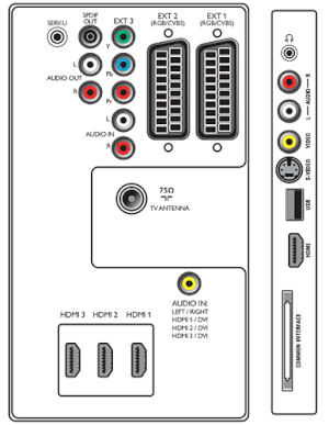

De TV is een jaar of 10 oud en heeft alleen maar HDMI, Tulp, jack 3,5mm
Volgens de info die ik vind heeft je TV een coaxiale SPDIF:
Afbeeldingslocatie: https://tweakers.net/ext/f/wEh4eT1em6EoNYMw8VYMqfu3/full.gif
Ik zou zeggen, koop deze: https://www.allekabels.nl...oaxiaal-naar-optisch.html
En gebruik die samen met de meegeleverde omvormer van de Sonos.

Nee, die zou andersom moeten werken. Van optisch naar HDMI ARC. Maar Philips is een van de merken die coaxiale SPDIF op hun TV's zette ipv de nu standaard geworden optical SPDIF. Dus je hebt niets aan de converter die erbij zit. Met de converter die je linkt, zou je gaan van 3.5mm jack --> Amazon converter --> optisch --> Sonos Converter --> HDMI ARC --> Beam. Ik zou zoeken naar een optische --> HDMI ARC converter als je die kunt vinden. Dan ben je met 1 converter klaar.
Dan begin je dus met een analoog stereo signaal, terwijl de TV gewoon een digitale uitgang heeft. Lijkt me niet slim. :)
Coax SPDIF naar HDMI bedoel je, wat je nu schrijft zit dus juist al bij de Sonos. ;)
Als Coax SPDIF -> HDMI niet te vinden is kun je een coax SPDIF -> optical SPDIF convertor kopen en die samen met de Sonos convertor aansluiten.

jeronimo1968 schreef op zondag 12 januari 2020 @ 16:06:
poe...heeft iemand mss een linkje wat ik nu precies moet kopen?
Dat ding uit je startpost is goed, als @Xander gelijk heeft en je een "optisch naar hdmi" converter bij je sonos krijgt :).
TV analoog tulp > [amazon analoog naar digitaal kastje] > optisch digitaal naar [optische audio-adapter van sonos] > hdmi naar de sonos beam
Alternatief is:
TV digitaal coax uit > Coax naar [Coax naar optisch converter] > ptisch digitaal naar [optische audio-adapter van sonos] > hdmi naar de sonos beam
Het is een beetje een kerstboom aan converters, maar het werkt alletwee wel :).
