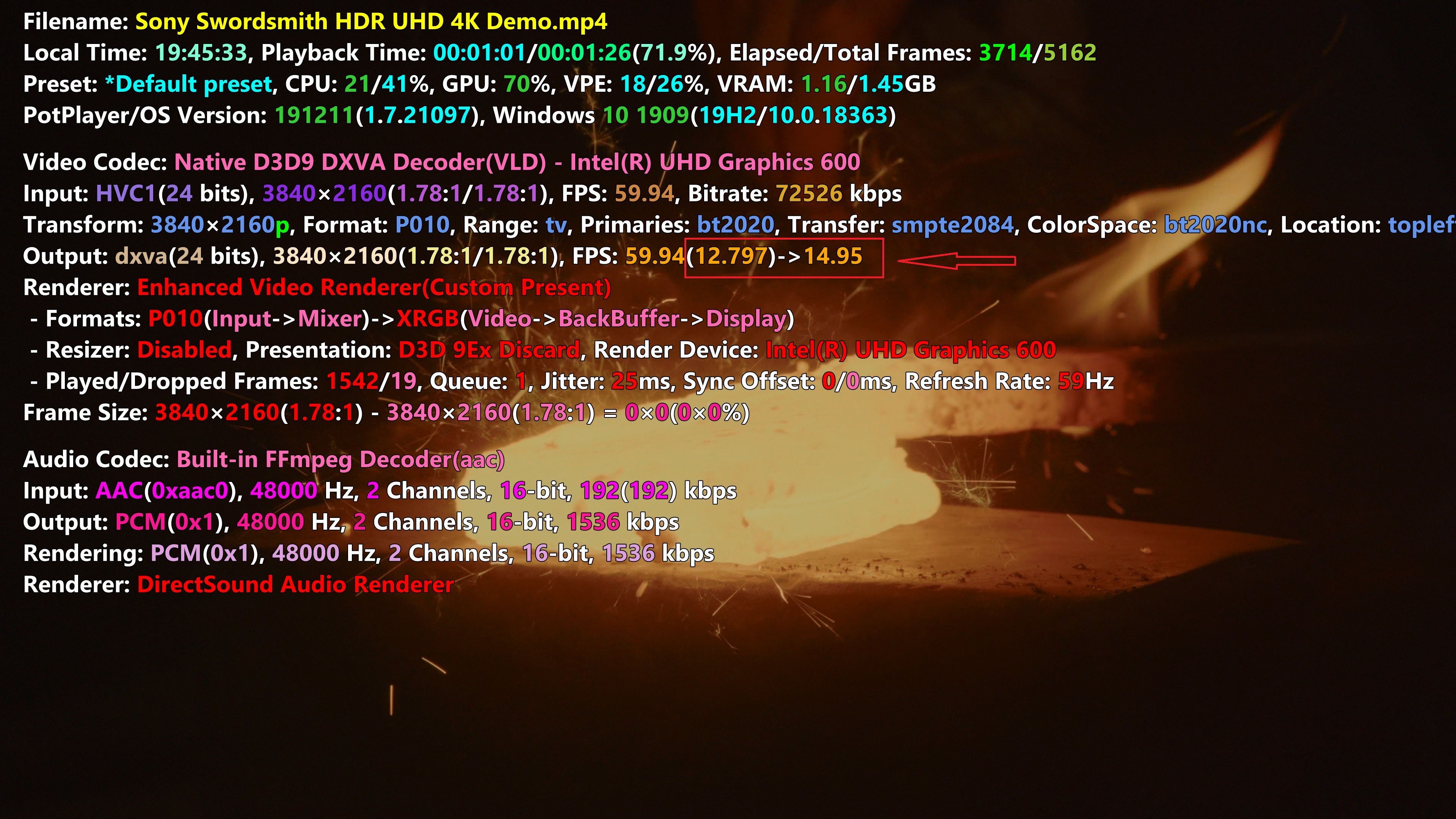

-- UPDATE --
Zojuist een schone installatie van Windows 10 gedaan om alle mogelijke codec conflicten uit te sluiten. Ik heb alle Windows updates gedraaid en alle drivers ge-update via device manager (er is dus geen Intel Graphic meuk geïnstalleerd).
De framedrops zijn nu in ieder geval binnen de perken, maar heb nog steeds erg last van judder.
Hieronder 2 screenshots waaruit blijkt dat er iets misgaat met het aantal frames (in rood gemarkeerd).
Iemand een idee op basis van onderstaande informatie wat hier de oorzaak van kan zijn?
Screen 1 (2160p24)
Screen 2 (2160p60)
[ Voor 48% gewijzigd door keroner op 12-01-2020 20:35 ]
