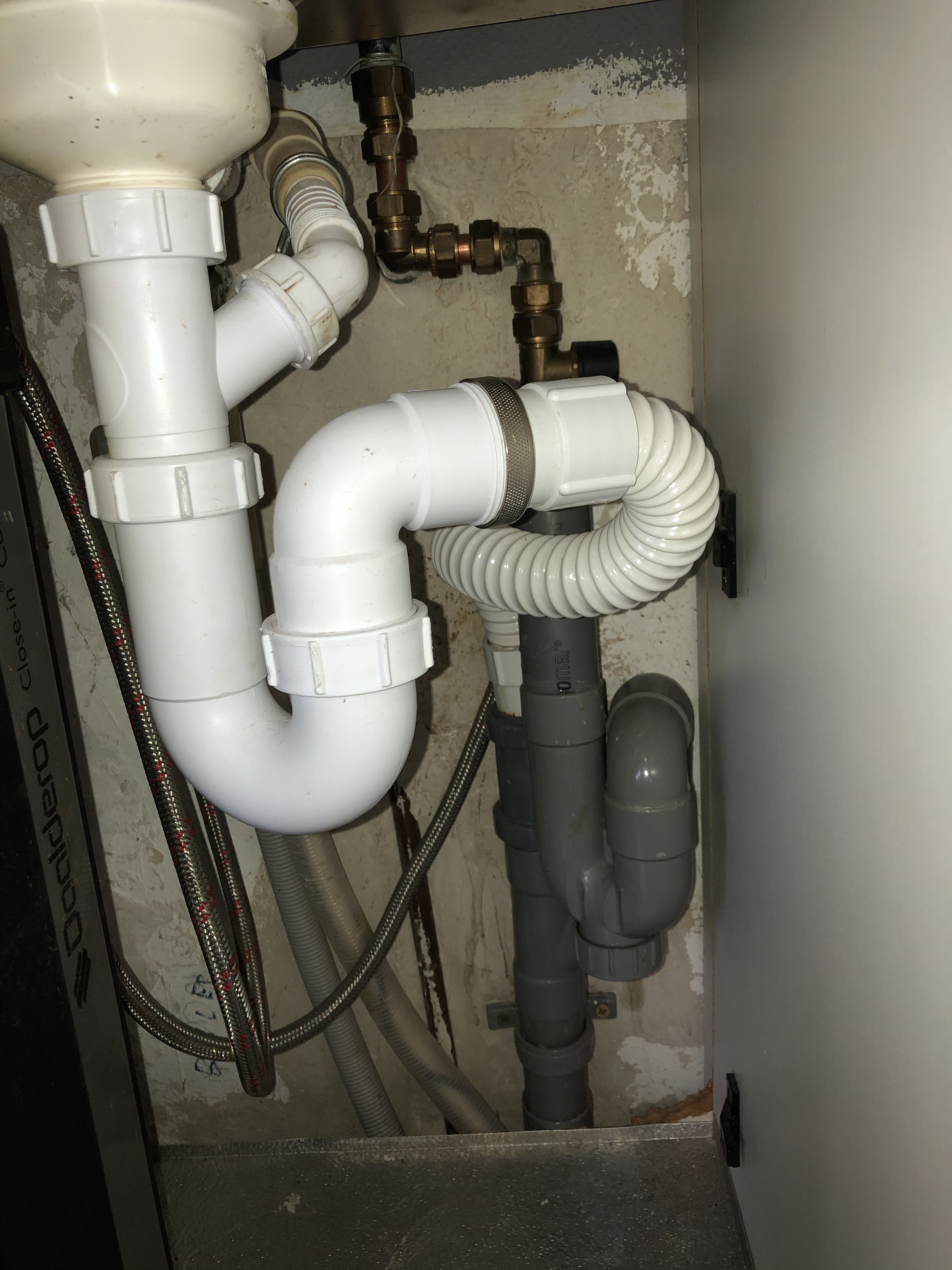

De oude bewoners van ons huis hebben een stuk lodenleiding later zitten, naar de wasmachine toe. Dit wil ik graag vervangen. Hier wil ik multifit leidingen voor gaan gebruiken.
De enige plek om de leiding goed te kunnen splitsen is in de keuken. De keukenkraan is echter aangesloten met een hele rits aan knelkoppelingen waardoor ik niet zo goed weet waar ik het best een t-stuk zou kunnen plaatsen. De aanvoerende leiding naar de kraan zit half ik de muur, en is dus slecht bereikbaar. Hieronder twee foto's van de situatie.

Waar zouden jullie het t-stuk plaatsen?

Maak van de knie boven de inlaatcombinatie een t-stuk.

Moet je links, dan vervang je de linker 90graden knie voor het t stuk.
Moet je recht dan vervang je de rechter 90graden knie voor het t stuk

Bedankt, ik had er helemaal niet aan gedacht dat ik de knie kon vervangen! Ik moet naar rechts dus dat is het makkelijkst.

De knie links is geen knie maar een hoek t-stuk dus dat gaat niet.
https://www.cv-compleet.n...ek-T-stuk-15-x-15-x-15-mm
Je zou daar wel een kruisstuk van kunnen maken
http://vsh.nl/nl/nl/products/article/0866030

Knietje naar een Ttje.. en waar tja dat is wat jou het handigste is denk ik
