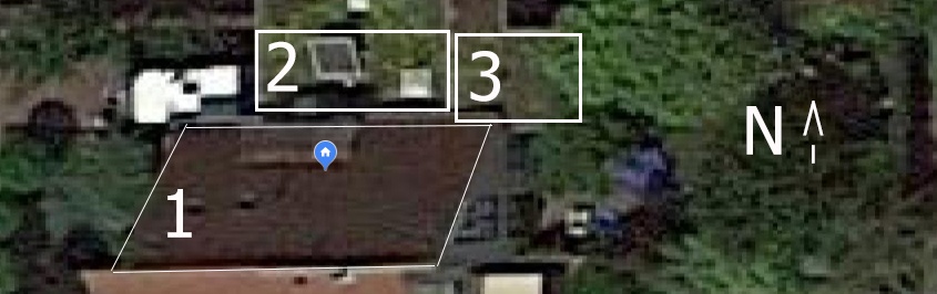

Ik heb een dak van lengte 11,3 bij breedte 8,2 op het noorden met een helling van 45 graden (dakdeel 1). Hier zitten enkele ramen in en een dakkapel op (van ongeveer 4 meter).
Daarnaast is een platdak van vroeger de garage inmiddels keuken (dakdeel 2) van 3,3 meter bij 8 meter met daarin een lichtkoepel van 1,5 bij 1,5 meter en een kleine lichtkoepel van 75cm bij 75cm. Hierop staat ook een zonneboiler met een hoek van 45 graden op het zuiden gericht. In de zomer prima resultaat, in de winter geen toegevoegde waarde. Hier zouden dus eventueel ook panelen met dezelfde opstelling kunnen komen.
Daarnaast heeft de aanbouw(dakdeel 3) een hoek van 12 graden aflopend richting oosten. Van wederom 3,3 meter breed bij 4 meter 15. De eerste 265 centimeter zitten voorbij het huis en vandaag zal tussen 12 en 1 uur de zon daar niet volledig meer op schijnen.
Genoeg dakoppervlakte om mee te spelen alleen hoe maximaliseer ik de opbrengsten en waar haal ik eventueel het beste rendement mee.
Verbruik per jaar ongeveer 4000kWh. De grote bomen die in de tuin stonden zijn inmiddels weg, dus minder geen last van schaduw daar.
Ik heb in Sunny Design gekeken en kom voor een dak op het noorden op een rendement van ongeveer 44% uit met een dak op het noorden. Maar daarvoor moet er wel een erg scherpe offerte liggen op onder een tvt van 10 jaar te komen. Is er een mogelijkheid om een nauwkeurige simulatie te doen voor deze complexere situatie en eventuele scenario's?
