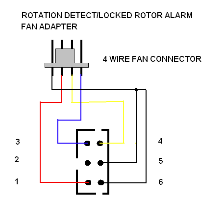

mijn microserver gen10 heeft een casefan

echter kom ik er achter dat hpe ervoor heeft gekozen om 4 pin output naar een 6pin propriatorie connecter te laten verlopen op het moederbord en zonder deze ingeplugd te hebben start de server niet door met de fout casefan niet aangesloten

kan ik deze connector gewoon ombouwen (kabels uit de HP plug en de kabels van een andere fan weer in de connector
of zijn er adapter kabeltjes
of alla tweakers. zijn er andere slimmigheidjes om de bootstop te omzeilen

Afbeeldingslocatie: https://tweakers.net/ext/f/mdLtXiEZEdlN0vH4ytFLwywB/thumb.png
Zo zou het wel moeten lukken dunkt me?

Dat van @tafkaw ook wel eens gedaan. Anders kun je ook een weerstand plaatsen en een fan los op een 12v voeding. Let goed op zowel 5 als 6 moet met de ground verbonden worden.
