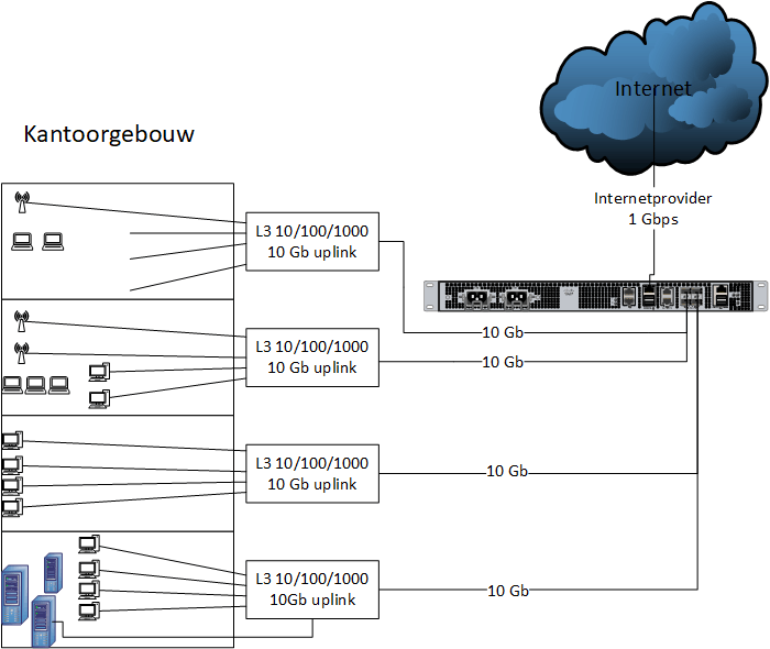

Dus je hebt deze router:
https://www.cisco.com/c/e...datasheet-c78-732103.html
ASR-920-4SZ-A
Cisco ASR920 Series - 2GE and 4-10GE - AC model
Zijn het meerdere bedrijven die in het pand zitten of is het een grote? Dat maakt voor mij vooral het verschil in hoe je het netwerk zou indelen.
Er vanuit gaande dat het per verdieping 1 bedrijf zit heb ik het volgende voorstel:
- je gebruikt de 10 Gb glas per verdieping en gebruikt die als uplink naar een L3 switch per verdieping;
- elke verdieping zoekt het vanaf daar zelf maar uit
Beste setup na ASR-920 voor kleinzakelijk

PcDealer schreef op zaterdag 11 januari 2020 @ 01:27:
[Afbeelding: Beste setup na ASR-920 voor kleinzakelijk]
De Cisco is inderdaad overkill. Volgens mij is er zelfs maar een 500mbps contract aan gekoppeld, dus geen idee waarom er dan een router met 10GbE wordt geleverd. Het is één bedrijf met 25 medewerkers, in één pand met drie verdiepingen.
