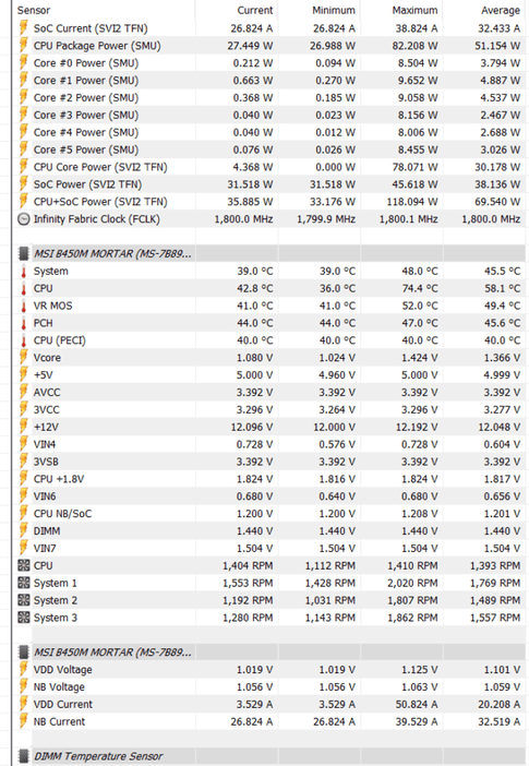

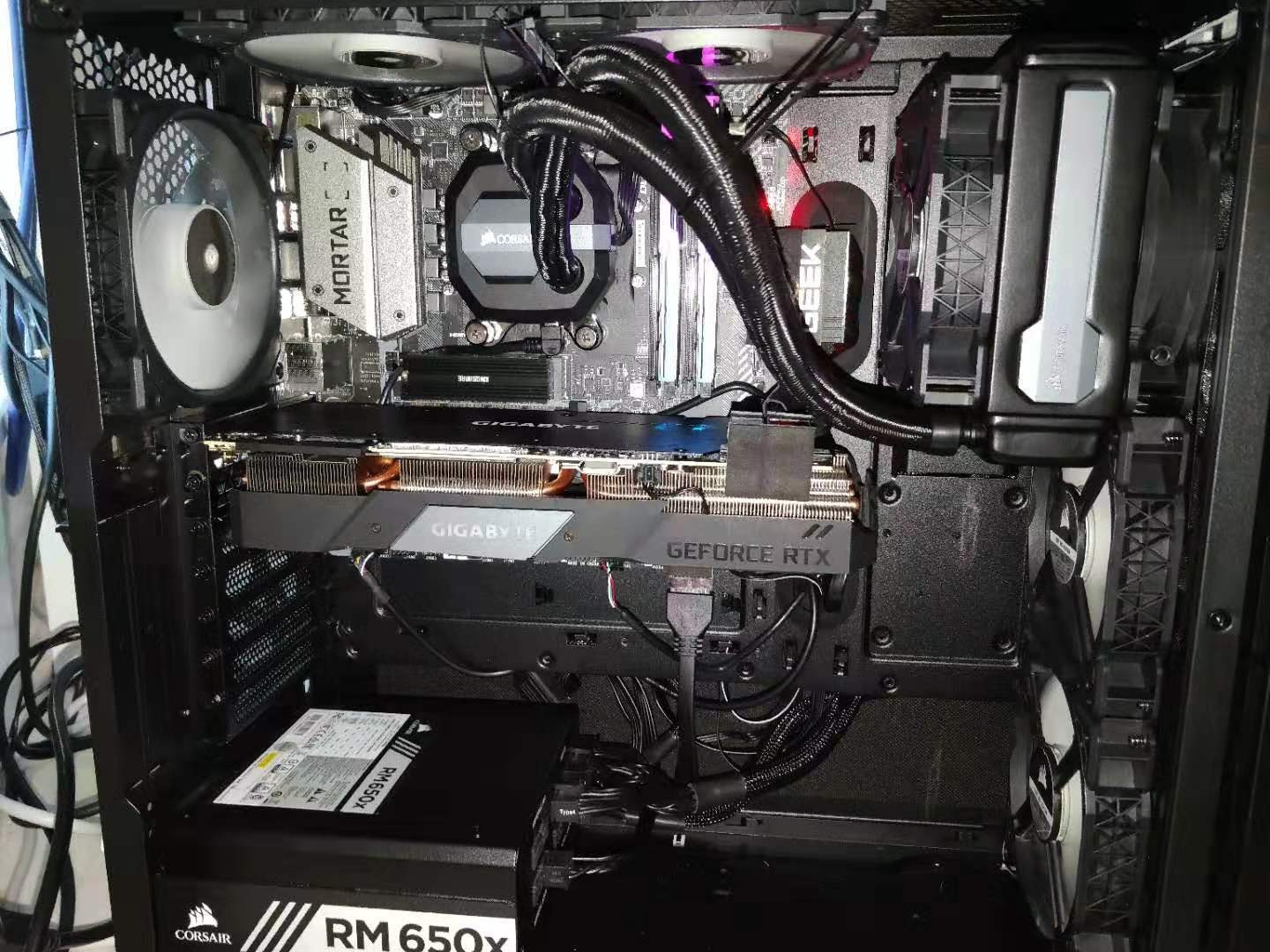

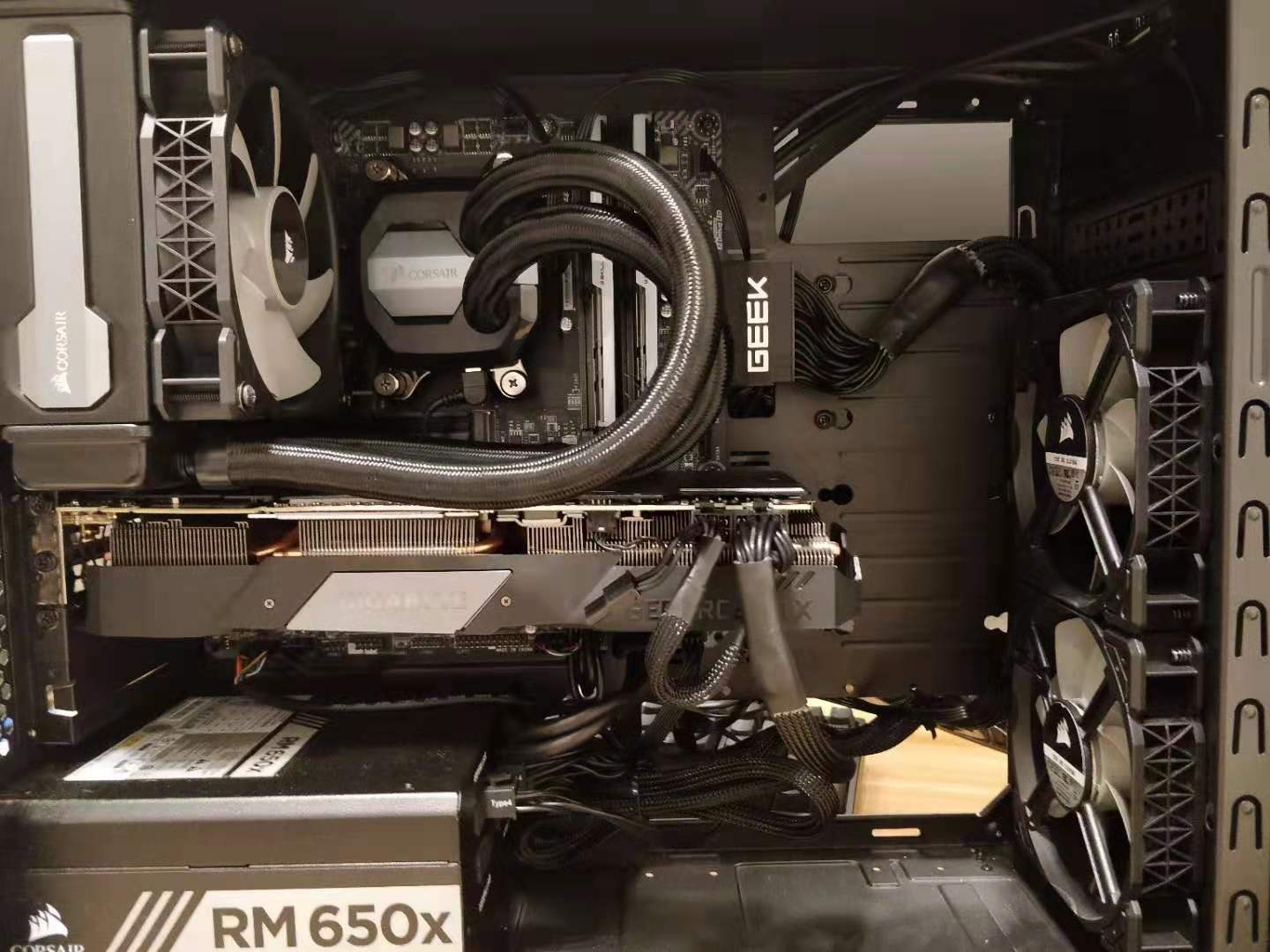

Intake rad is zo'n 10 graden koeler dan als outtake. Kijk gewoon eens op youtube. Type in Radiator intake outtake. En voila de resultaten.
Afbeeldingslocatie: https://tweakers.net/ext/f/eBzZ2L6Kxwn2z7IcJA1par9Z/thumb.jpg
Afbeeldingslocatie: https://tweakers.net/ext/f/tLmzrPJu0x3tGrTIqpGRgWX7/thumb.png
74.4 graden celcius onder load CB multi
Afbeeldingslocatie: https://tweakers.net/ext/f/psrYcPnQ2Mdr3clSioRJeuV8/thumb.jpg
Afbeeldingslocatie: https://tweakers.net/ext/f/dQR5yOTZL1gtqtAB6i0OPyRr/thumb.png
65.8 graden celcius onder load CB multi
Test experiment in M-ATX kast met 3600 (dus geen zwaar stokende processor)
Sorry voor ongelijke screenshot cutouts. Waren snips tijdens het draaien.
Het is algemene wetenschap dat de huidige Ryzen chips warmer worden doordat het lastiger is de hitte van de chip af te leiden door het kleine oppervlak. 2600 en 2700X zijn makkelijker te koelen met dezelfde koel opties bij zelfde TDP. Zelfde voltage etc etc etc. Nieuwe chips zijn op 7nm dus zouden veel zuiniger moeten zijn (wat ze ook zijn) en toch zijn de temperaturen hoger. Als jij wil geloven dat dit boost behavior is dan moet je dat doen. Maar boosten is niet heel anders tussen 2000 en 3000 serie.
Je toon van reageren in de eerste plaats was waar je mijn reactie aan verdient hebt. Ik probeer simpelweg mijn vindingen te delen net als jij.

Kloppen de foto's wel die bij de temperaturen horen?
Foto 1 toont een mATX kast met 2 intakes en 1 outtake, foto 2 toont een ATX kast met 3 intakes en 3 outtakes.

Hmmm. Klopt inderdaad niet. Was laat gisteren. Als ik thuis ben zal ik even zoeken naar de juiste setup photo. Had deze van mijn Telefoon gehaald. niet goed gekeken inderdaad. maar de temps kloppen wel. Die horen bij de M-ATX kast. Sorry about that.
