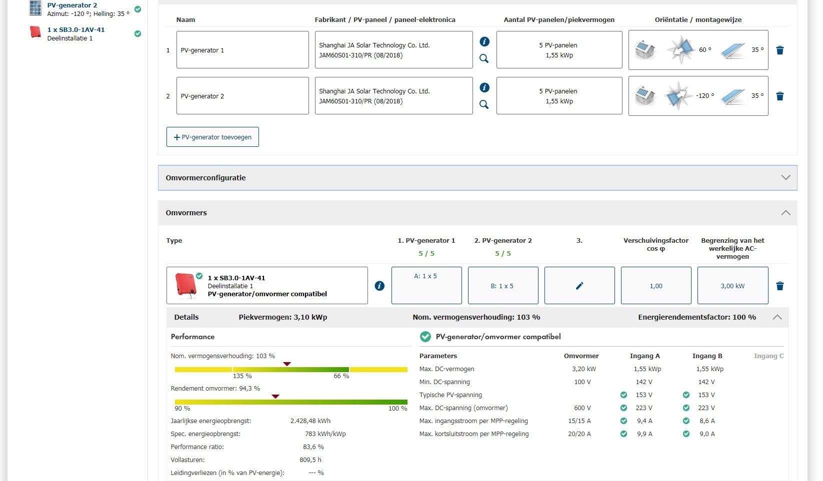

Ik heb het even ingevuld op sunnydesignweb
https://www.sunnydesignweb.com/sdweb/# (kies nieuw project, vul lokatiegegevens in en ga naar de pv configuratie)
Afbeeldingslocatie: https://tweakers.net/ext/f/9Qy1mQ1z3PPbOP9zApB5qgyv/thumb.jpg
Ik weet de hellingshoek niet, maar het gaat om het idee.
94% rendement, terwijl je toch wel 96-97% moet kunnen halen met betere Vmpp spanningen (350 Vmpp)
Dus je lijdt wat verlies met de 5 in 1 string, maar wellicht meer opbrengst dan met alle 10 in 1 string.
De stroom wordt dan niet beperkt door de lagere instraling van de andere "mindere" panelen.
De Vmpp van 1 string van 5 panelen moet je dus los zien.
Edit: Die 384 Vmpp kan dus wel aardig kloppen met 10 panelen in 1 string. (142 Vmpp voor de 5, volgens sunnydesignweb)

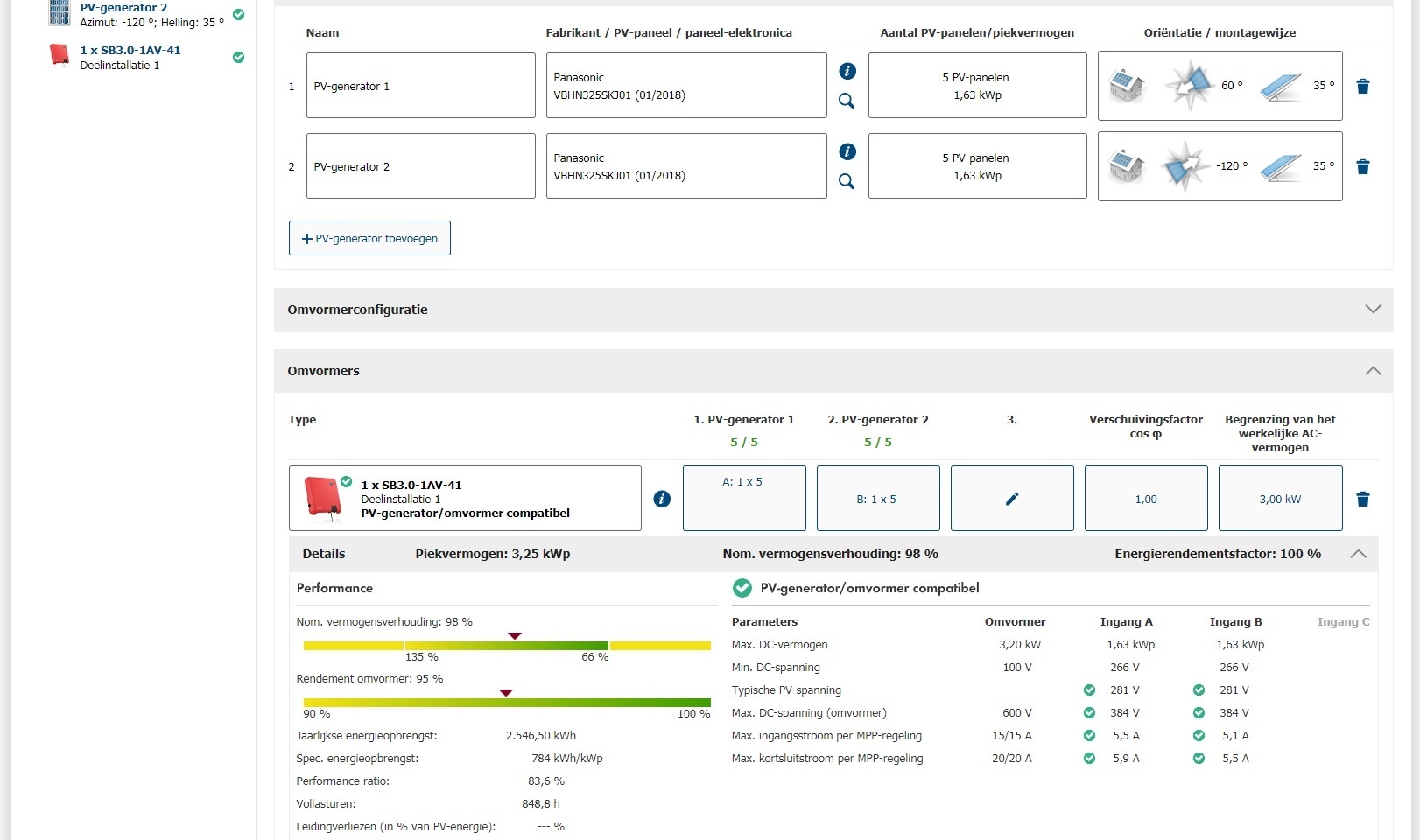

wimmel_1 schreef op donderdag 9 januari 2020 @ 18:39:
@AUijtdehaag Als ik 't zo 'even' snel bekijk dan is 'ie met twee strings van 5 panelen op een O/W opstelling sowieso béter af. Kost een paar meter kabel extra maar.... WHO CARES (Het installatiebedrijf, waarschijnlijk).
:P
Uiteraard.
2 verschillende orientaties in 1 string mag gewoon niet. (lees: is niet zoals het hoort)
Hier nog met 2x 5 panasonic.
Iets beter rendement, maar ook niet geweldig.
Afbeeldingslocatie: https://tweakers.net/ext/f/MKirFXCUD67RrhrxixB4G5C3/thumb.jpg

@AUijtdehaag ik heb even via de link van jou mijn systeem ingevuld en komt erg dichtbij jou eerste setup.
Reactie op je edit, denk je dat de omvormer wel aanschakelt met 2 strings van beide 142 Vmpp.
