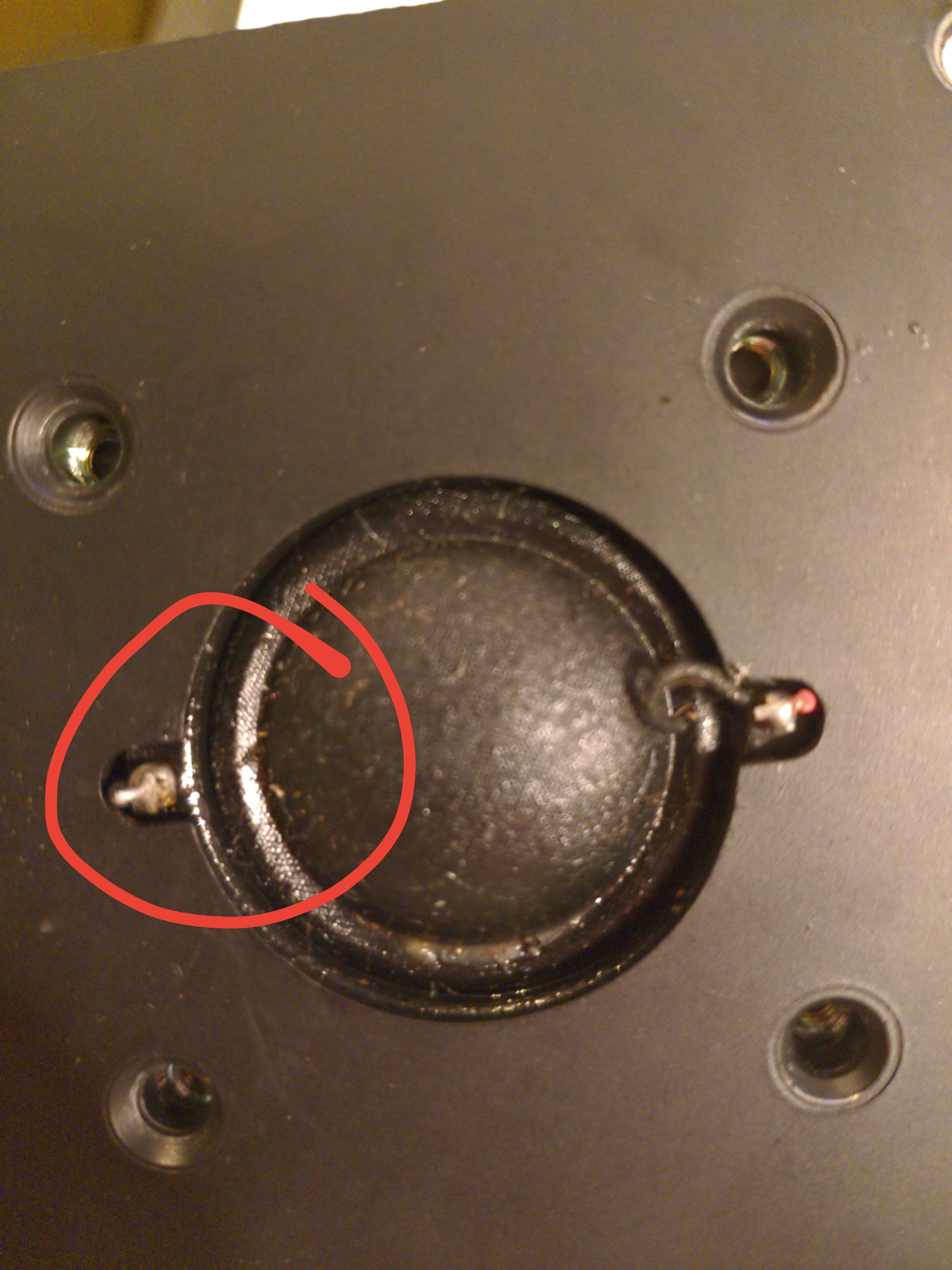

Onze pup heeft het draadje welke de tweeter ingaat eraf gesloopt 😳. Het gaat om een tw26 sl.
Hebben jullie een idee of dit zelf te repareren is? Of weten jullie iemand in de buurt van Leiden die dit kan? Wellicht is er een tweaker met een donor tweeter?

jordy2811 schreef op woensdag 8 januari 2020 @ 20:58:
Heb je wellicht een foto van de schade? Dan kunnen we beoordelen of het te repareren is of dat vervangen het beste is!
Hier de voorkant
Afbeeldingslocatie: https://tweakers.net/ext/f/og8fFUOTc4nLHXNN0VX54c3Q/thumb.jpg

Dat lijkt me wel te maken als je redelijk light soldeer skills hebt :)

Ikzelf heb precies zo'n reparatie al eens gedaan aan een tweeter van een vriend. Voor zover ik me herinner (het is erg lang geleden): uiteinde van beide delen van het draadje voorzichtig strippen, uiteinden vertinnen met een heel klein beetje tin en dan met een klein soldeerboutje aan elkaar solderen. Als het draadje gedeeltelijk ontbreekt zou je een nieuw, dun en soepel draadje kunnen proberen.
In mijn geval werkte het tot onze verbazing prima en de constructie heeft het nog jaren gehouden.
  • liter
  • Laatst online: 22-08 21:23
Kijk! Dat zou mooi zijn! Er zit een minuscuul gaatje in de tweeter, alleen is het draadje helemaal niet zichtbaar. Hoe kan ik ze dan verbinden?

Ik woon in de omgeving van leiden, wil er best wel naar kijken voor je :>
Heb je het oude kabeltje nog?

Je hebt nog de oude versie met een dome van gespoten weefsel. Die worden in de loop der tijd behoorlijk doffer (geluid, niet kleur). Je kunt regelmatig nieuwe versies met rubber dome vinden op marktplaats.

Haruhi schreef op donderdag 9 januari 2020 @ 09:31:
Bedankt voor het aanbod! Maar ik heb op MP een DM 23 gekocht met een kapotte woofer. Tweeter daarvan overgezet. Werkt weer perfect!
Als iemand nog een TW 26 SL zoekt pm mij dan.
