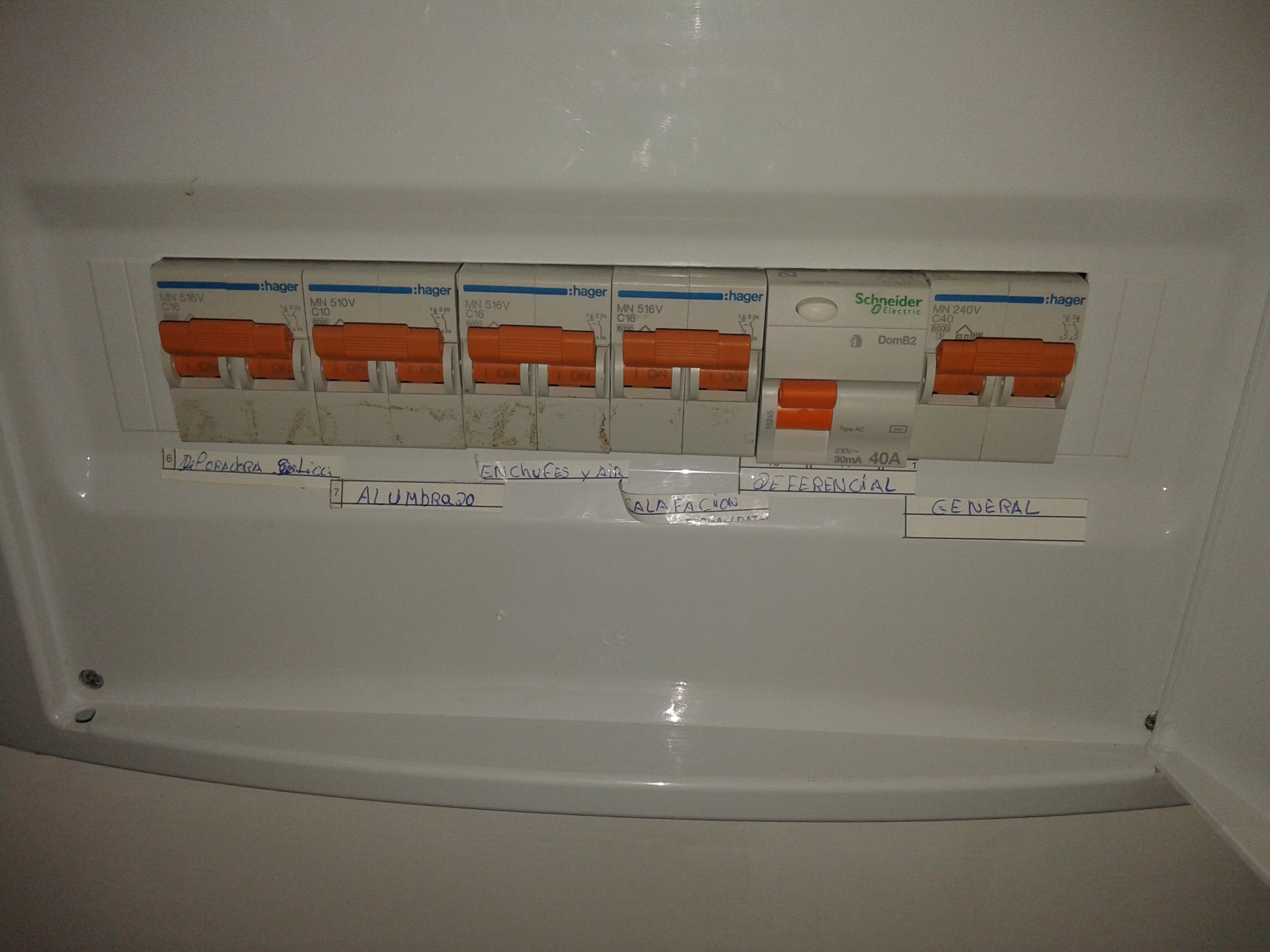

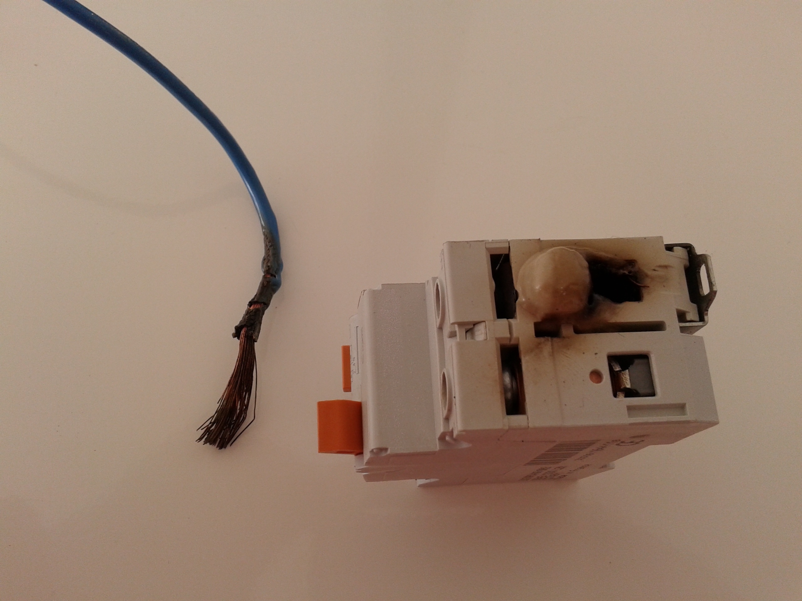

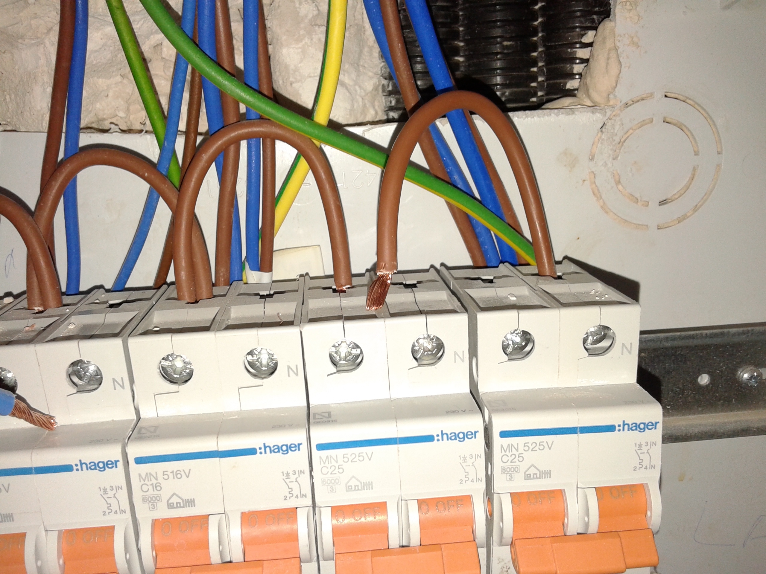

Bijgevoegd een paar foto's van hoe ik de groepenkast aantrof toen ik hem openmaakte omdat de aardlekschakelaar gesmolten was...schroeven waren niet aangedraaid en de aangestripte stukken waren veel te kort, maakten amper contact met de schroeven.

Trouwens hier gebruiken we normaliter mooie prefab draad bruggen voor in NL....

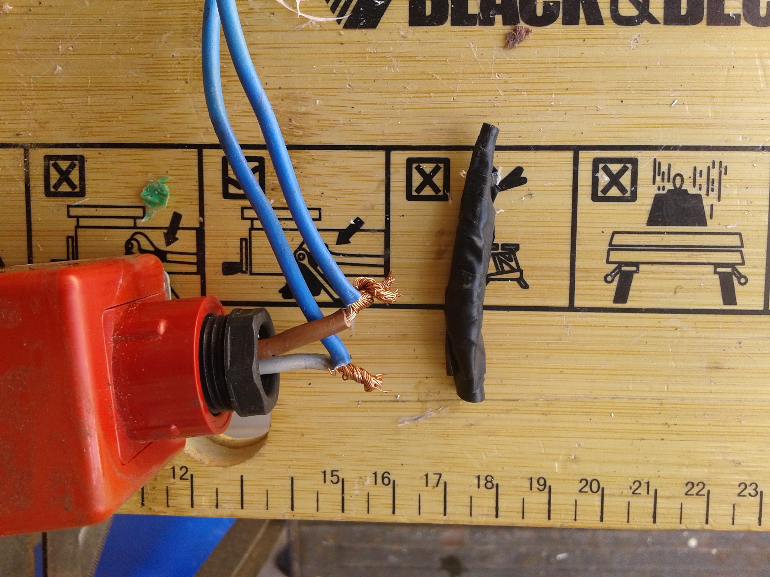

Hieronder nog een voorbeeld van het "vakmanschap" in Spanje: zo was de maximaal thermostaat van mijn warmwaterinstallatie aangesloten...met plakband doe je een hoop :O

Heb inmiddels al heel wat uurtjes besteed aan het repareren en vervangen van alle knutselwerk |:( .
Overigens heeft het huis wel een goedkeuringscertificaat v.w.b. de elektra...zo gaat dat dus hier.

Wat verder opvalt aan de automaten is dat ze C25 zijn. Voor de woningbouw in nl is 16A het maximum afaik. Bij een C25 automaat zou de uitgaande bedrading van de groepen ook 4mm2 moeten zijn.

Deze foto is naar mijn mening niet zozeer het gevolg van spanningsdippen of pieken. Deze gesmolten zooi is het gevolg van slecht contact, met tot gevolg een hoge overgangsweerstand wat weer zorgt voor warmte/vonken.
Om dit soort taferelen te voorkomen kun je 2 dingen doen: draden vervangen door massieve kern of het gebruik van adereindhulzen.

@sypie Klopt, was alleen ter illustratie van het prutswerk dat ik ben tegengekomen. Inmiddels is alles vervangen , kon alleen de draadbruggen niet vinden in onze omgeving. Leroy Merlin in Albacete had ze ook niet, blijkbaar doen ze het in Spanje op de ouderwetse manier...tijd genoeg.
Heb ze uiteindelijk in NL besteld en meegenomen.

Grote ingrepen kan/wil ik niet omdat in Spanje eigenlijk alle groepen kasten ingebouwd zitten in de muur en ik heb echt geen zin in groot hak en breekwerk..
Groepenkast; beetje slechte foto maar geeft een idee.

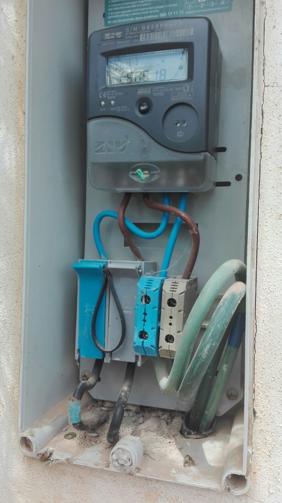

Ingrepen in de meterkast van Iberdrola mogen niet hoewel je je afvraagt waarom niet als je ziet wat ze zelf afleveren 8)7
Afbeeldingslocatie: https://tweakers.net/ext/f/3rVfi0oLGOl2bCdy9cXTNI6O/thumb.jpg

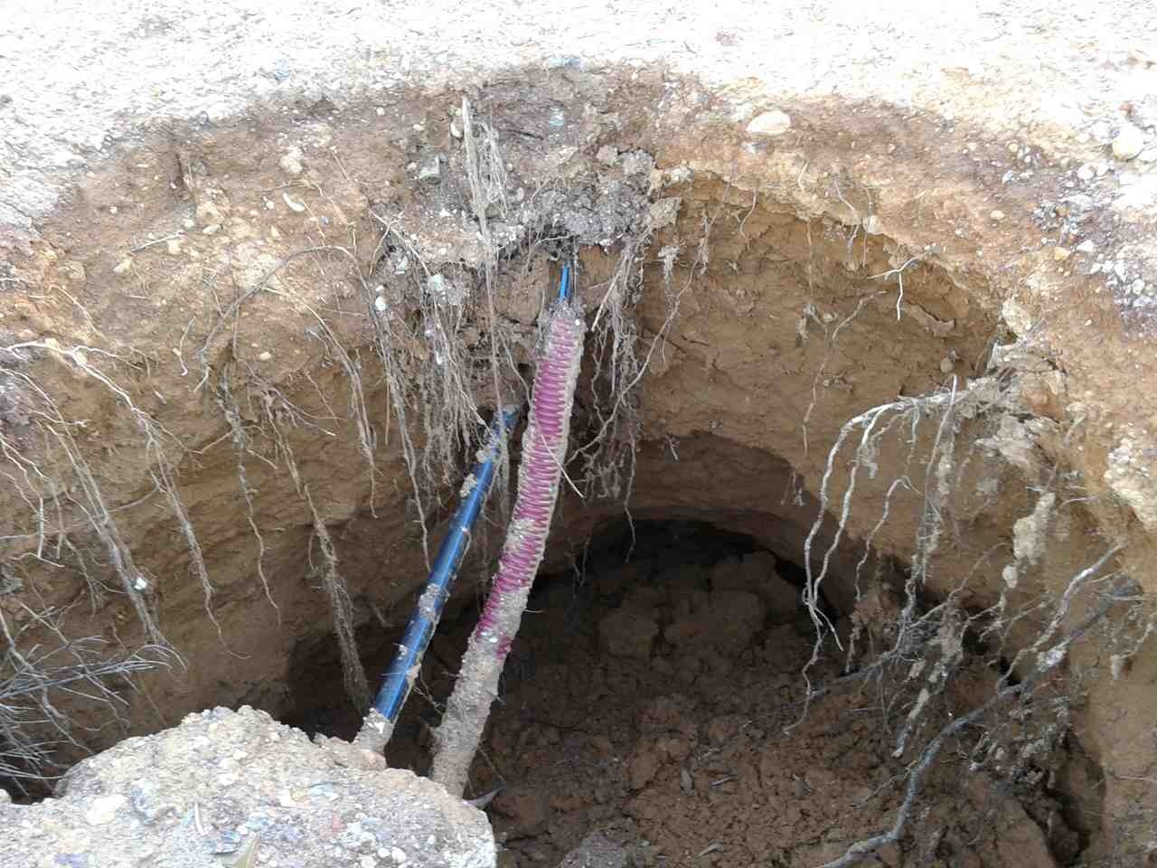

Is ook wat lastig omdat de meterkast aan de straat staat en de huisaansluiting zo'n 200 meter verder is. En dan krijg je soms dit soort effecten.
Dit is een foto van hoe de verbinding van meter naar het huis eruit zag na een paar hele forse regenbuien, had een zinkgat maar het illustreert ook hoe ze de boel aanleggen in Spanjer...hoezo grondkabel. 7(8)7
Afbeeldingslocatie: https://tweakers.net/ext/f/4t2XlE35mbypHOzzFvM4F0B4/thumb.jpg
