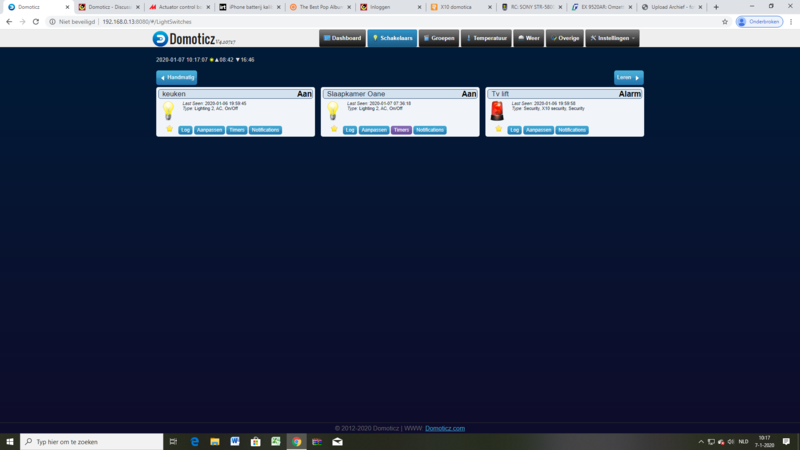

Nu wil ik de tv lift ook graag bedienen met Domoticz. Bij de lift zit een afstandsbediening die herkent wordt door Domoticz als X10 security.
Afbeeldingslocatie: https://www.uploadarchief.net:443/files/download/resized/2020-01-07.png
Probleem is dat ik het schakelaar type niet kan wijzigen.
Afbeeldingslocatie: https://www.uploadarchief.net:443/files/download/resized/2020-01-07%20(2).png
Domoticz zegt:type security, X10 security, security. En staat afgebeeld als een zwaailamp.
Graag zou ik het type wijzigen naar blind of iets dergelijks zodat ik de lift omhoog en omlaag kan sturen.

inmiddels gelukt met het uitschakelen van X10 in rfxcom.
De ab wordt nu herkent als lighting 4.
Domoticz herkent de signalen voor omhoog en omlaag als apart apparaat. Heb nu twee tabjes: lift omhoog en lift omlaag. Als apparaat heb ik ze blind genoemd.
