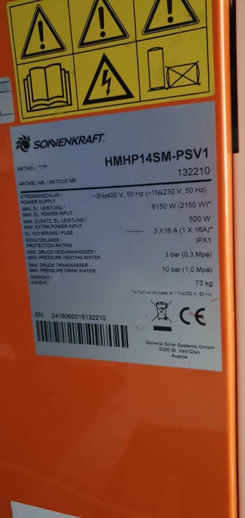

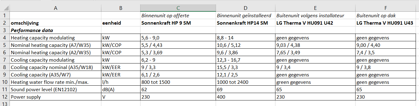

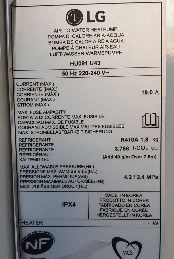

Volgens de offerte zouden we een Sonnenkraft SM9HP warmtepomp krijgen. De binnenunit is inderdaad een Sonnenkraft, maar volgens het typeplaatje is het de SM14HP, dus een capaciteit van 14kW in plaats van 9kW. De buitenunit is, volgens de installateur een LG Therma V HU091 U42, maar we zijn vandaag het dak op geklommen en op dat typeplaatje staat HU091 U43. Volgens de installateur komt LG en Sonnenkraft uit dezelfde fabriek en maakte het geen enkel verschil. Wij zijn niet voldoende thuis in de materie, en als we de specificaties naast elkaar leggen dan komen we er niet echt uit of het inderdaad geen verschil maakt. We hebben er eigenlijk te weinig verstand van. Waar we ons vooral zorgen over maken is of een binnenunit van 14kW wel combineert met een buitenunit van 9kW.
We hebben komende week ook een afspraak met een adviseur duurzame energie, maar als we dit onder een opleveringsgebrek willen scharen dan hebben we nog maar een paar dagen om actie te ondernemen en de rechtsbijstand in te schakelen. Vandaar dat ik graag wat input zou willen vanaf dit forum. Wie zou zijn deskundige blik er eens op willen werpen?
Screenshot van de specificaties:
Specs
Typeplaatje binnenunit:
Typeplaatje buitenunit:
