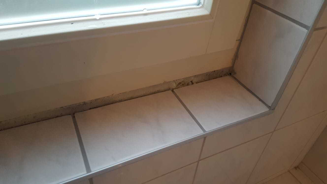

Zo, de tegels zijn gevoegd! Dus dat is min of meer. Nog een balk erin voor de afwerking.. maar goed.
Afbeeldingslocatie: https://tweakers.net/ext/f/nKHMTSALXM2fJtzKfEmAegKl/thumb.jpg
Want de onderkant is niet zo netjes op dit moment.
