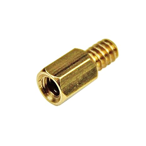

Stand-off schroefjes gebruikt voordat je het moederboard in je kast schroefde?

ToasterxD schreef op maandag 6 januari 2020 @ 18:09:
Yes.
