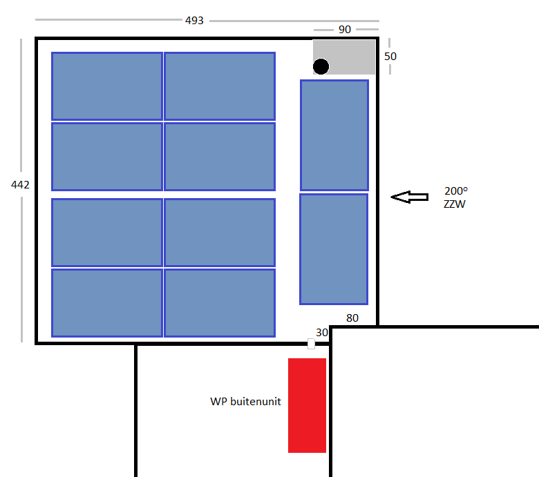

Op een uitbouw wil ik een tweede set zonnepanelen leggen. Beschikbare ruimte is niet groot.
Heb veel gepuzzeld maar kom uit op de volgende optie om zoveel mogelijk panelen te plaatsen:
8 Oost west, 2 op zuid:
Afbeeldingslocatie: https://tweakers.net/ext/f/gWazhe6OcxEULvedAYvpKiyw/thumb.png
De afmetingen in de tekening zijn 'netto'. De dakrand is dus niet meegenomen. Evt. zou het pijpje afgezaagd kunnen worden zodat er een paneel overheen kan. Hoogte is ong. 340cm.

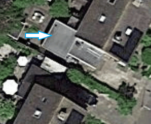

Satellietfoto van de situatie:
Afbeeldingslocatie: https://tweakers.net/ext/f/dOBaDk8T5EoiM9whH3KvCFqS/thumb.png
In de winter/voorjaar en najaar schuift de schaduw van het huis van de buren over het dak.

Ik heb jouw tekening even gedraaid.
Dat werkte voor mij beter   :)
Afbeeldingslocatie: https://www.dropbox.com/s/4pzq6dbj0zgqu5w/hnq-001.jpg?raw=1
Dat pijpje inkorten lijkt inderdaad een goed idee, en dan die Zuid gerichte panelen er overheen zetten.
En micro-omvormers lijken inderdaad een goede oplossing, maar een kleine SolarEdge zal ook kunnen werken, en waarschijnlijk goedkoper dan Enphase.
BTW, het dak ligt op 206 graden gericht.

@FD2 Moet het niet andersom zijn?
Die zwarte vlakken op het schuindak, zijn toch zonnepanelen?

AUijtdehaag schreef op zondag 5 januari 2020 @ 15:18:
Dat zijn volgens mij Zuid-Oost gerichte panelen.

hnq schreef op zondag 5 januari 2020 @ 14:36:
Vraagje:
Waarom gebruik je het Westelijke schuine dak niet ?
Niet dat het beter is, maar ik vraag het mij af.
SolarEdge 7980Wp (2280 Oost, 3420 Zuid, 2280 West)    en    Daikin multisplit 2MXM50M met FTXA50A & FTXM25M

FD2 schreef op zondag 5 januari 2020 @ 15:21:
Klopt, dat is bestaande set (SF165) op ZZO. Dus de andere kant is WNW. Lijkt me ongunstiger dan het platte dak. En bovendien wil ik het graag zelf doen 😏
Ha, idd. Kompas op de iphone heeft binnen een afwijking😀

Houd er rekening mee dat je ze minimaal de hoogte uit de dakrand moet plaatsen, om dit vergunningvrij te mogen doen. Plus, het lijkt me dat je ook wat loopruimte rondom wil hebben?
