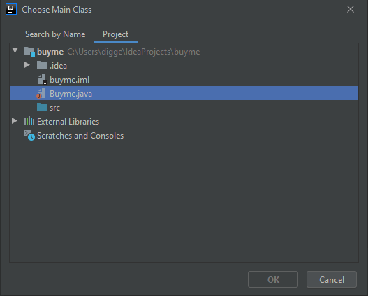

ja dat helpt, maar nu geven de instellingen nog wat problemen.. ik kan geen main class ingeven.. ik weet niet precies wat ik daar moet invullen, maar de main class van mijn code aangeven lukt niet

Gokje, er is geen main methode in die class? Wat krijg je als je rechts klikt op de bestandsnaam? Bij een uitvoerbaar bestand kun je vanuit het context menu een run doen en/of een configuratie maken. Wat ook mogelijk is, is dat je het verkeerde projecttype hebt/er daar iets mis is.

hier is mijn code, rechtstreeks uit n tutorial voor hoe een window te maken

Mij lijkt het dat je project verkeerd geimporteerd of geopend is sinds de re-install. Je Buyme.java class staat buiten je sources root.

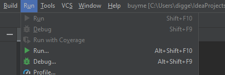

  • GoldenBE
  • Registratie: December 2015
  • Laatst online: 20-08 16:06
Probeer eens zoals de vorige reactie suggereerde de files in de src te zetten.
(rechtermuisknop -> refactor -> move) en dan /src achter de filepath typen.
Vervolgens kan je als volgt de code runnen (run in het dropdown menu)

Even terzijde: Swing is vrij oud. Ik denk dat je tegenwoordig beter JavaFX leert.
