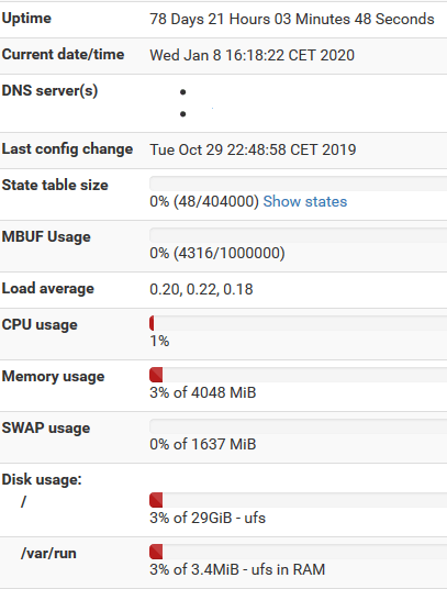

Ik heb hier thuis ook PFSense 2.4.4 P3 draaien in een VM voor in mijn geval enkel IPTV/IGMP proxy (maar wordt alsnog zwaar benut door 2 koters in huis).
Ik gebruik dan weliswaar een HP Gen8 server hiervoor maar de VM is zo stabiel als wat en ook qua resources vraagt het ding nauwelijks iets, lijkt mij niet dat een Gen7 server het heel warm zou krijgen van deze load, om je een beeld te geven:
