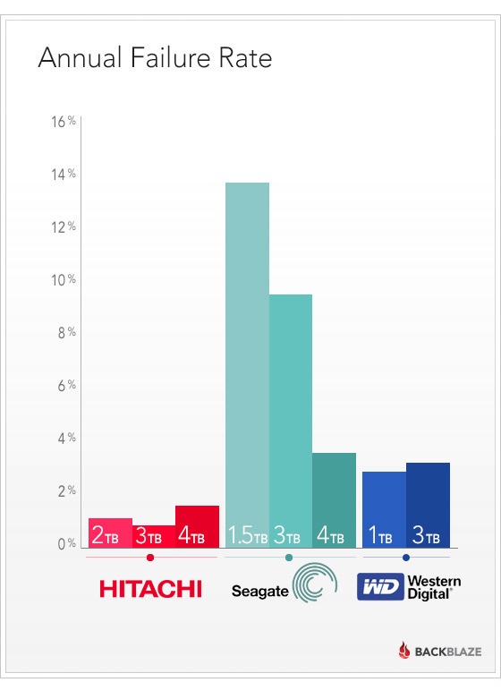

Betrouwbaar en goedkoop is natuurlijk een gevaarlijke combinatie, maar wellicht heb je wat aan dit nieuwsbericht : nieuws: Onderzoek: harde schijven van Hitachi zijn het betrouwbaarst
Afbeeldingslocatie: https://tweakers.net/ext/f/TVzryY7Yik9YLzsiXnLSXmbI/thumb.jpg
[ Voor 20% gewijzigd door Luchtbakker op 02-01-2020 20:35 ]
