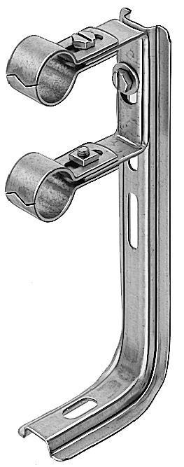

@Crxtreem je zoekt dus zoiets?
Afbeeldingslocatie: https://tweakers.net/ext/f/AFRbo0e1pxJI8k66xS4mO7ot/full.jpg
Kom dat plaatje tegen via google images search alleen de link die erbij hoort doet mij browser crashen. Misschien heb jij meer geluk.
Anyway, volgens mij is dat een samenstel van een vloersteun als deze en een pijpbeugel als deze. Wel een prijzig grapje met ~€20 per beugel.
Je kunt natuurlijk zelf iets maken met een willekeurige dubbele pijpbeugel en een hoekijzer.

Dit is wel zoiets wat ik zoek.
Het lijkt een beetje op J beugels waar je een radiator aan hangt.
