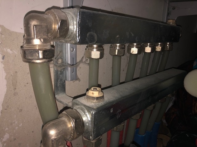

Hallo,
In mijn huis heb ik dit soort verdeelblokken
verwarming
Elke leiding gaat naar 1 radiator. Ik zou de radiatoren vanaf de verdeelblokken willen aansturen. Zijn er kranen die ik hier tussen kan plaatsen? Lijkt een simpele vraag maar de aansluiting waar de leidingen op zitten zijn M22 mannetje.

Ik heb zo'n zelfde verdeler. Daar kun je gewoon een thermostaatkraan tussen plaatsen. Daar kun je dan vervolgens weer een actuator op zetten. Warmteservice kan je helpen met de juiste koppelingen.
Ik gebruik het hier vooral om op afstand de gastenkamer en gastenbadkamrr te kunnen aanzetten. Thermostaat op de radiatoren blijft gewoon..

De temperatuur wil ik regelen met een draadloze thermostaat in elke kamer. Die kan je aan Evohome koppelen, waarna de actuator wordt aangestuurd.
Maar een kraan die op dit verdeelblok past heeft warmteservice ook niet.
Misschien kan ik gewoon een kraan in de leidingen opnemen. dat moet denk ik wel lukken.
