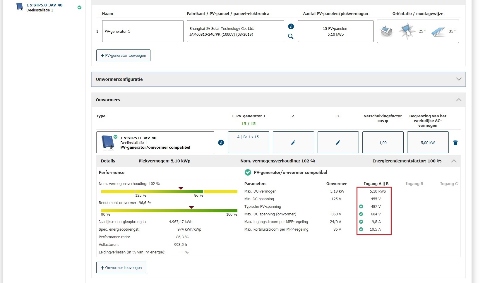

1 string van 15 van maken, is beter rendement.
Volgens de steca datasheet kan 1 mppt ingang 13A aan, dus zit je wel goed.

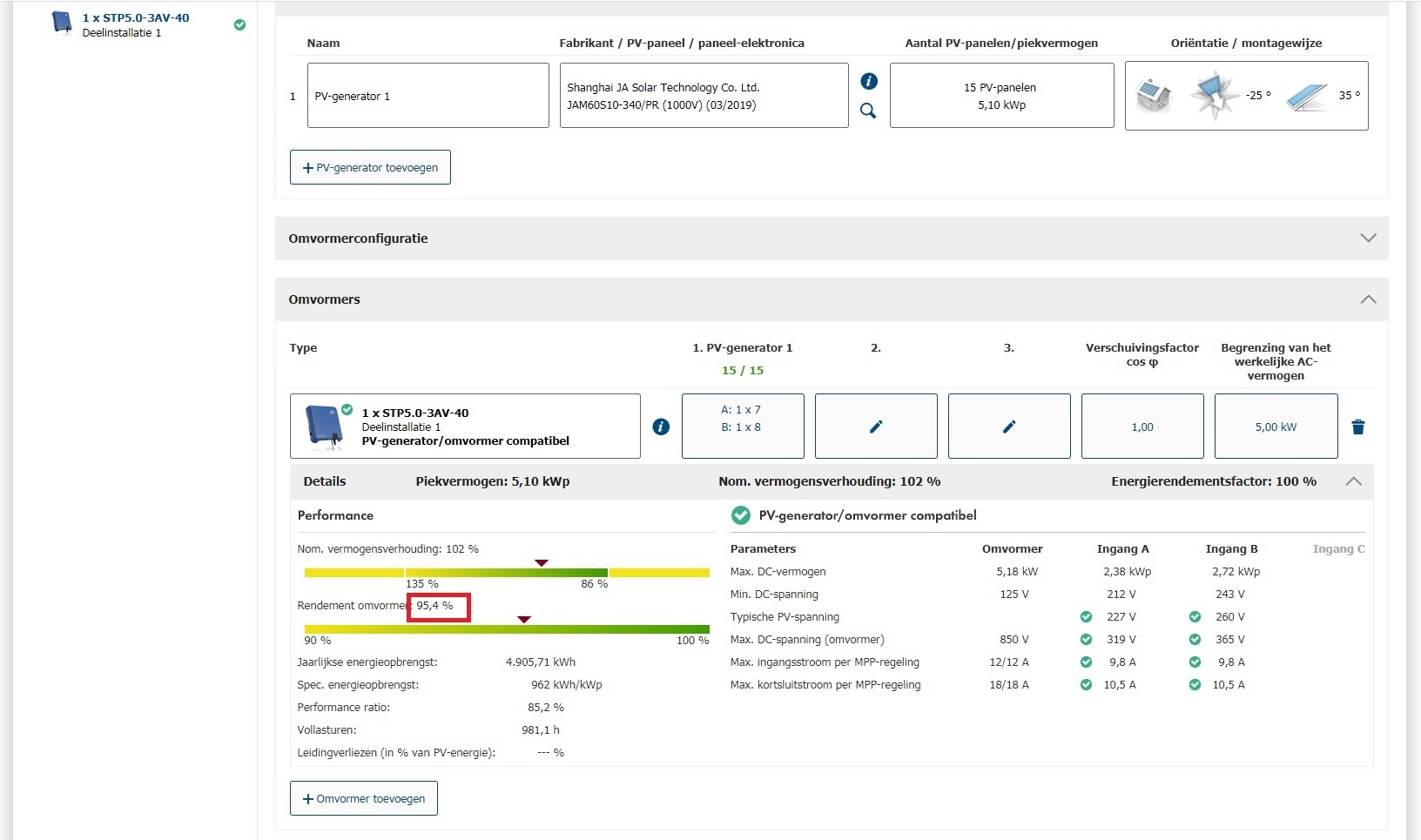

Afbeeldingslocatie: https://tweakers.net/ext/f/3Y9OyIlSxGbmp2PvXq1v7Vdd/thumb.jpg
Edit: hier nog een plaatje met 2 stringen
Afbeeldingslocatie: https://tweakers.net/ext/f/uwYHm2904urgLuBgdT2SblcZ/thumb.jpg
