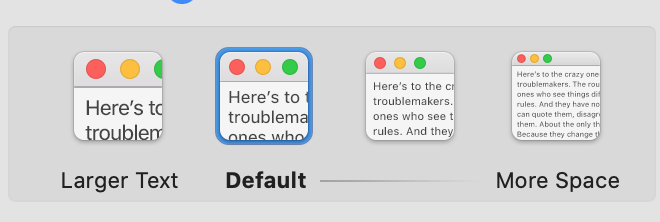

Op mijn werk heb ik een LG 4k scherm op een nieuwere MBP, en daar heb ik netjes de opties om te schalen:
Afbeeldingslocatie: https://tweakers.net/ext/f/FE34jIyjXLicUTLvhyhcRJjo/full.png
Heeft iemand enig idee of dit te maken kan hebben met:
- De monitor
- De ouderdom van de MBP
- Kabel/aansluiting? (er zit een displayport aansluiting op)
Voordat ik allerlei kabels ga kopen, wellicht weet iemand wat dit veroorzaakt?

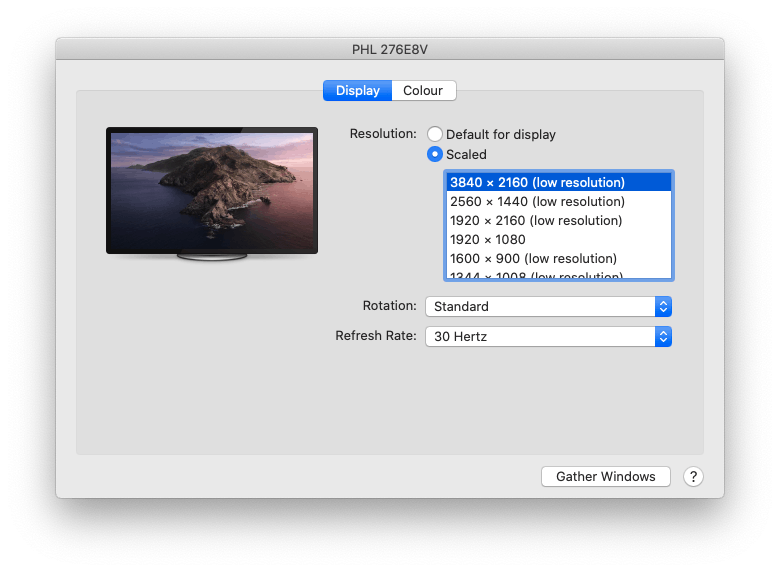

Dit is wat ik op mijn Philips scherm zie momenteel:
Afbeeldingslocatie: https://tweakers.net/ext/f/JUs8UUJTS6bCcaf1YmfMycmd/thumb.png
Resolutie naar 1920x1080 zetten levert wel een scherp beeld op, in een leesbaar formaat, maar het is wat aan de grote kant. Ik weet zeker dat ik op mijn LG 4k scherm meer opties heb om dit te schalen zonder de scherpte te verliezen.

Nee, het is de LG 27uk850. Deze is wel rechtstreeks via USB-C aangesloten, dus wellicht geeft dit andere opties. Ik zoek eigenlijk wat hier beschreven wordt: https://www.macobserver.c...o/4k-monitor-retina-mode/. Alleen zie ik alleen een hoop "low resolution" resoluties en niet de 'retina' opties.
Afbeeldingslocatie: https://tweakers.net/ext/f/sFFBBcBb2mIAxR1UevhKUYW5/thumb.png
  • Enzo Dizono
  • Laatst online: 14-10 10:08
Klik op 'scaled' met de option knop ingedrukt, dan zou hij die andere opties moeten weergeven.
