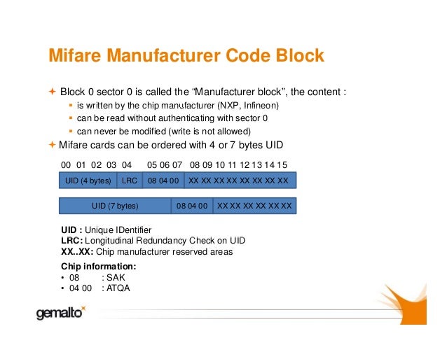

Zolang sector 0 beschrijfbaar is kan je zowel een 4 bytes als een 7 bytes uid erop zetten.
Zie ook:
Afbeeldingslocatie: https://image.slidesharecdn.com/mifarecards-131027221211-phpapp02/95/mifare-cards-13-638.jpg?cb=1382911990

@amauer, Hmm, klinkt logisch en Gemalto als bron is wel een sterk argument.
Ik baseerde mij op dit topic, waar het statement gemaakt werd "you can't change a card from 4 to 7 bytes" en "The uid changeable cards I have seen, is either 4 bytes or 7bytes. I never seen one that you can swap between different uid sizes.".

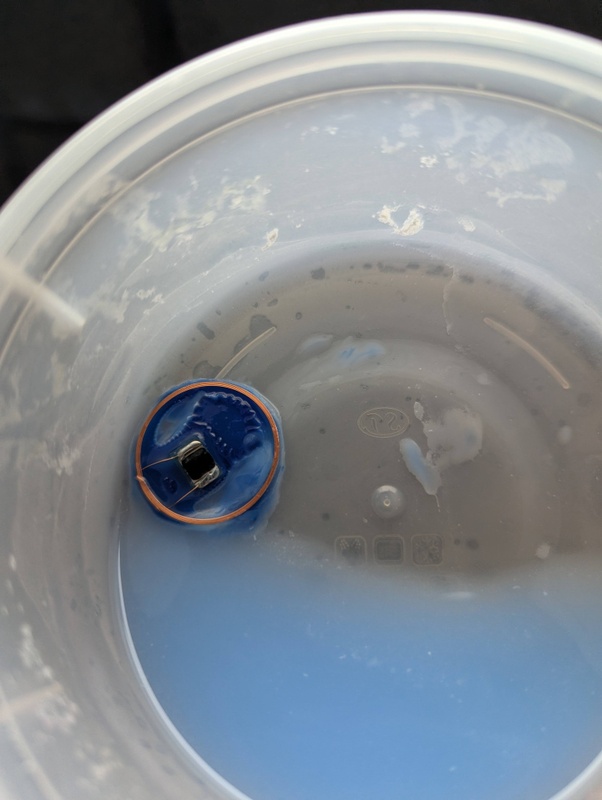

Ik heb misschien de oplossing gevonden, onderrtussen ook een nieuwe tankkaart gekregen , deze is helaas 7 bytes, en nog steeds geen 7 bytes stickers te vinden, alleen maar badges/fobs !!
Nu had ik al wat fobs besteld op ali, deze open gedaan, en dan zie je de tag zichtbaar, maar is geplekt met een soort van lijm...
Deze tag is nu aan het weken in een potje aceton ... lijkt erop dat alles mooi los komt :-)
Straks eens testen of de tag dan nog werkt, want wil hem echt aan de achterkant van mijn android plakken, onder het hoesje in :-)

NoFate schreef op donderdag 12 februari 2026 @ 12:33:
Ik heb deze gebruikt:
https://nl.aliexpress.com...MIrn&gatewayAdapt=glo2nld
de tag is er makkelijk uit te halen, ik heb hem zelf in de autosleutel geplakt op het batterij klepje. Het werkte met een 7 byte pas.
  • NoFate
  • Laatst online: 20:52
ja, die heb ik ook, maar die tag zat volledig vast gelijmd, ik kreeg die er niet zomaar vanaf...
Hoe heb jij die dan los gekregen van de lijm?
is nu aan het weken in aceton, dat blauw is bijna wegAfbeeldingslocatie: https://tweakers.net/i/IDKNHRUXYcVO9Fnpj4EEleLocqs=/x800/filters:strip_icc():strip_exif()/f/image/c3SKpwq7ZjT8vNG3wTdH0c2R.jpg?f=fotoalbum_large
  • Avvd
NoFate schreef op donderdag 12 februari 2026 @ 13:12:
is nu aan het weken in aceton, dat blauw is bijna weg[Afbeelding]
Ik heb gewoon met een stanley mes er langs gesneden en de lijm liet vrij makkelijk los. Alleen die twee losse draadjes zijn wat kwetsbaar.
  • NoFate
ah, hier was de lijm echt niet los te krijgen , zat goed vol gegegoten...

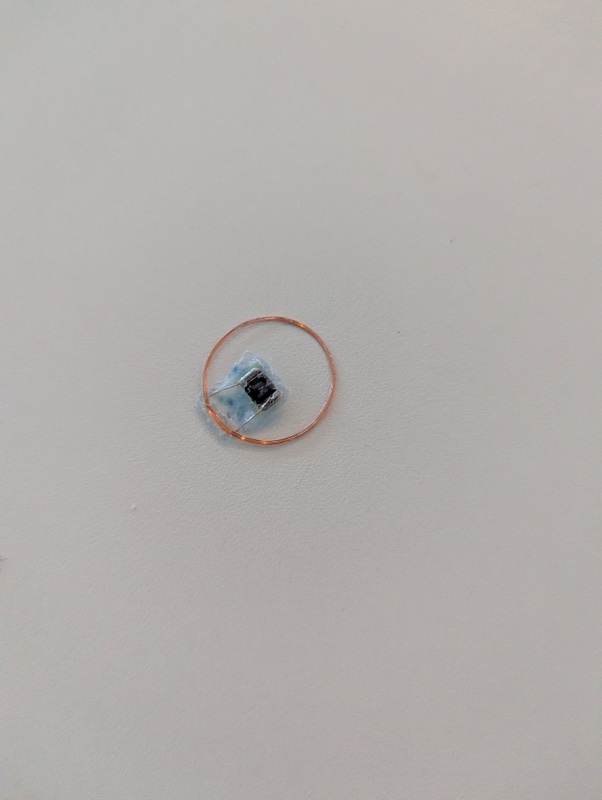

Net nog eens gaan kijken, de aceton doet heel goed zijn werk :-) , bijna klaar, en ook nog eens getest, en werkte nog, dus tast de koper/chip niet aan
  • NoFate
voila, gelukt!! deze gaat in mijn gsm :)
