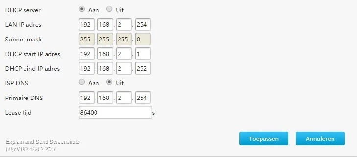

Ik heb 25 wifi-apparaten aangesloten. (smart Home devices).
KPN modem: ZTE - H368N
Maar als ik nu nog 1 wil aansluiten, gooit de router 1 wifi-apparaat eruit.
Lijkt mij dat er een limiet voor aangesloten wifi-apparaten erop zit. :(
Hoe kan ik dit uitbreiden ?
Ik wil zeker nog ± 10 wifi-apparaten kunnen aansluiten.

Dan moet je de DHCP range uitbreiden https://uploads-eu-west-1...22b-982f-5fbca60acc95.jpg

Klinkt als een harde limiet voor het aantal wireless devices. Als dat het geval is, dan zal je een accesspoint moeten toevoegen. Al contact gehad met KPN?

De DHCP laat meer devices toe. Het is inderdaad het maximaal aantal wat de v9 aan kan. Ik kan alleen zo snel niet meer vinden hoeveel dit precies waren. Je zou een acces point er bij kunnen hangen. Zonder DHCP. Of vragen voor een V10 of V10A deze kunnen er namelijk meer aan.

Met 35 wifi devices in huis zou ik dat sowieso niet aan een of andere gare experiabox over willen laten. Mijn advies: laat dat ding in bridge mode zetten en koop een router waar je zelf alle controle over hebt. En vermoedelijk ook wat losse AP's ivm fatsoenlijk bereik ;)
