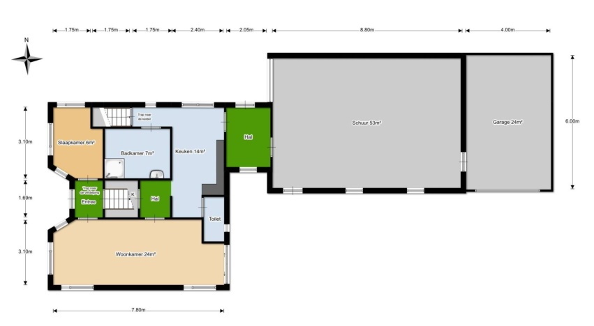

Ik weet niet of er nog meer isolatie komt als dak, vloer en HR++ mijn huis heeft namelijk een dikke betonnen rand die van buiten naar binnen loopt dus geen idee of het zin heeft om de spouw vol te laten spuiten maar daar komt in januari nog iemand voor kijken van een isolatiebedrijf.
Plaatje voor de duidelijkheid, witte rand is beton:
huis2
Het was ook de bedoeling om nog even te wachten en het gasverbruik te meten als alles klaar is maar nieuwe CV voor €1000 of een 5kW lucht/water warmtepomp voor €800 brengt me wel aan het twijfelen.

We hebben roosters boven de ramen, afhankelijk van de wind zetten we die in de ochtend voor of achter open.
Wel heb ik na zitten denken over een ventilatie-unit met of zonder WTW maar daar ga ik mee verder als ik klaar ben met het dak isoleren. :)
Zou de Panasonic 5kW goed genoeg zijn voor 35M² vloerverwarming en 2 radiatoren?
Dan zou ik voor de bovenverdieping nog een L/L bij kunnen nemen om in de zomer te koelen en als het echt koud is boven wat extra verwarmen.

Heb je ook nagedacht over geluid? Ik zou de buitenunit niet aan de schuurmuur hangen maar op de grond zetten. Minder kans op resonantie.
Dat zou kunnen maar dan komt hij wel op ongeveer 20 meter vanaf het huis te staan als ik hem uit het zicht wil.
Zou dat niet te ver zijn ivm warmteverlies?

Omdat ik heel erg open woon en er altijd wind is koelt mijn niet geïsoleerde huis heel erg snel af.
Dak bestaat uit pannen - dakbeschot (plaken met naden er tussen) - balken - gipsplaat.
Geen spouwisolatie.
Koude houten vloer
Als ik de verwarming om 22:00 van 20 naar 16 graden zet dan slaat hij tussen 01:00 en 02:00 al weer aan dus als ik hem helemaal uit zet gaat het wel heel koud worden in huis.
