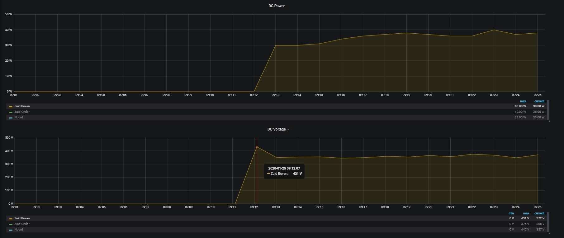

  • AUijtdehaag
@Chielos
Spanning is er vrijwel direkt, dus dat 80 ~ 150 V verhaal gaat niet op.
Het is de stroomsterkte die bepaalt of de panelen gaan leveren = hoeveelheid licht.
Ik hoor dat wel vaker als argument, maar ik kan het nergens bevestigd zien.
Afbeeldingslocatie: https://tweakers.net/ext/f/hhQHI4LSkiFaDS3daec2rLk8/thumb.jpg
