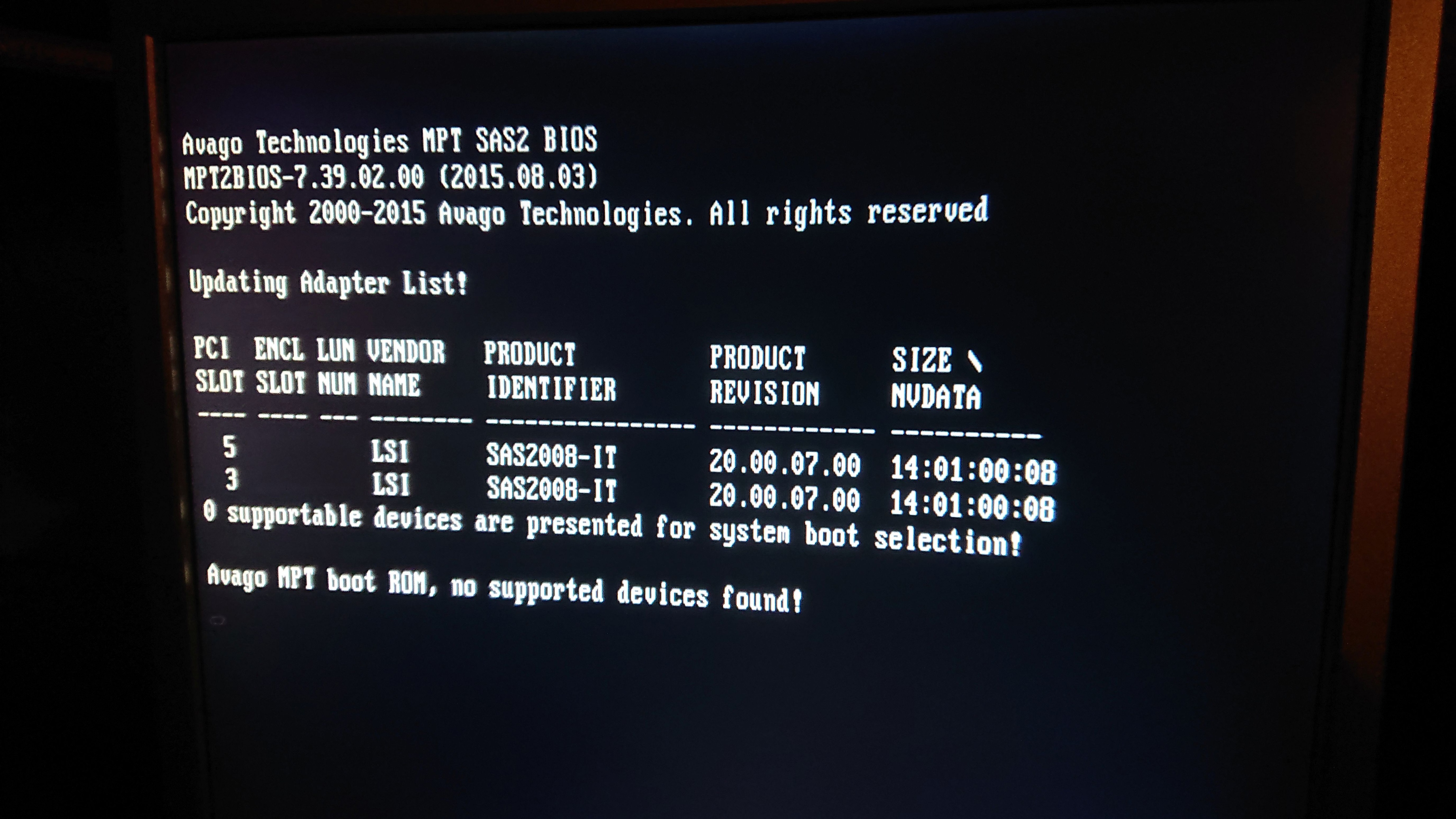

-2x een PERC H200 met een aangepaste bios zodat het als HBA werkt (MPT2BIOS - 7.39.02.00 (2015.08.03))

2) systeem hangt tijdens de scan van de raid kaarten; leds op de raidkaarten knipperen maar verder doet het systeem helemaal niks. Het maakt niet uit of er wel of geen HDD's aan deze kaarten zijn gekoppeld.

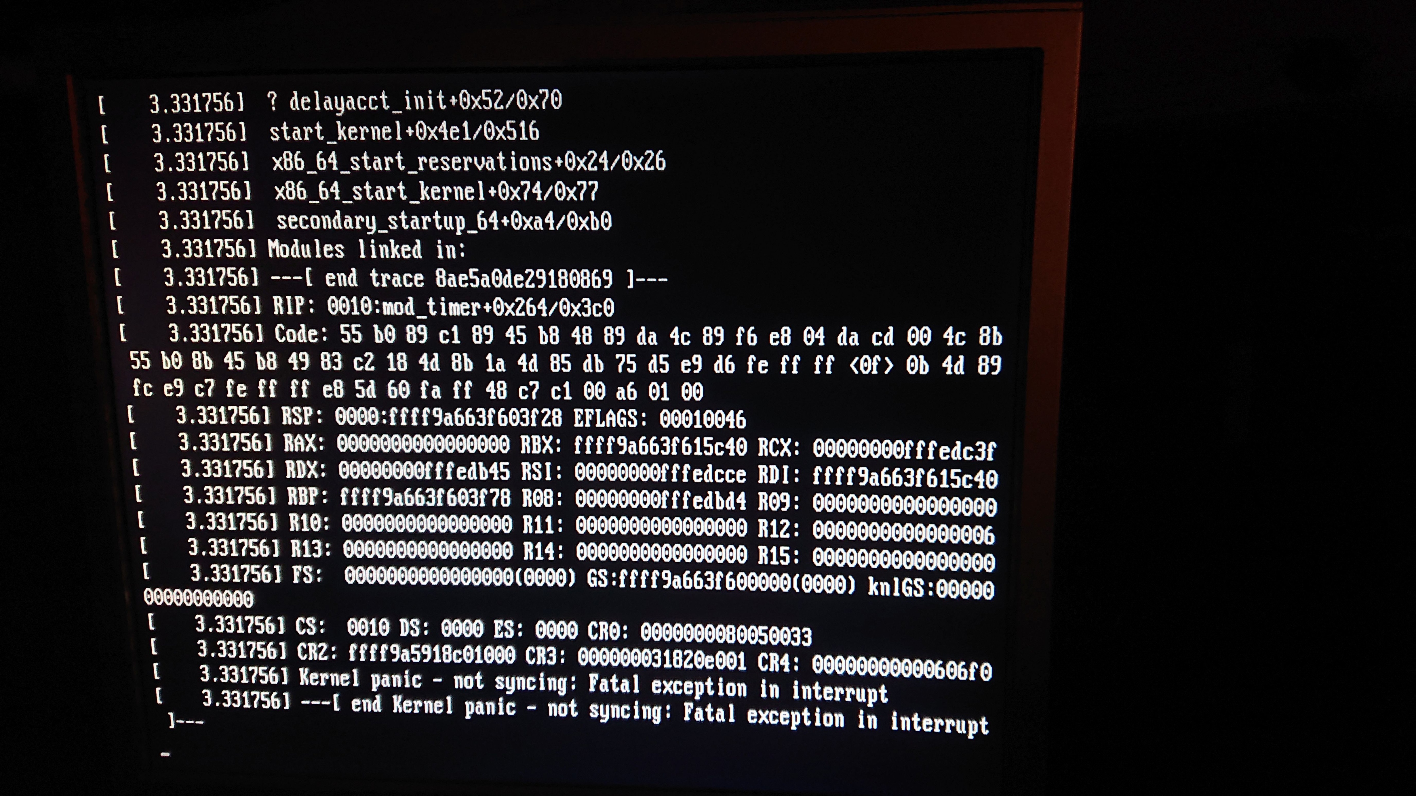

3) het systeem start op naar ubuntu server maar komt in een kernel panic mbt tot interrupt; Kernel Panic, not syncing. Fatal exception in interrupt

De info van de controller en de kernel panic
https://tweakers.net/ext/f/BiFdZ8HFg92JIWQUemgdUYgA/full.jpg
https://tweakers.net/ext/f/l9IGzL8Iig4fTMo72sbhtrHB/full.jpg
