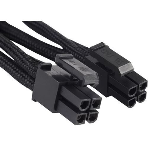

(4+4 EPS/CPU) kun je loshalen van elkaar. Ik dacht dat je VGA/PCIe conn. bedoelde.
Afbeeldingslocatie: https://image1280.macovi.de/images/product_images/1280/1049836_2__8668696-2.jpg
Ja ik heb t inderdaad over de Cpu plug. En of die 8 nou aan elkaar vast zitten of dat t 2x 4 is maakt me niet uit. Ik heb gewoon een 8 pins CPU connector op mijn moederbord maar helaas maar een PSU met 4 pins CPU connector. Ik heb denk ik gewoon een PSU nodig met 8 pinnen voor de CPU.

Als je moederbord 8 pins heeft voor de cpu hoeft er maar één aangesloten worden. Bij ultra zuinige voedingen zoals een PicoPSU zit er ook altijd maar één op en dat werkt perfect.
Wat bedoel je met "er hoeft maar 1 aangesloten te worden"? 1x 8 pins toch? Ik heb nu een PSU gevonden ergens (oude rommel) met een 4 pins aansluiting voor de CPU. Dat is dus niet voldoende.

Je bent er zo te zien al uit.. maar ik bedoelde inderdaad dat bij een zuinige build zoals een NAS, of met een normale cpu die niet overclocked zal worden je de 2de 4-pins CPU aansluiting niet verplicht hoeft aan te sluiten.
De 2de is er voor stabiliteit en als je dik gaat overclocken. Ik heb een zuinige NAS mas i3-8100 en dat moederbord heeft ook een 2x 4-pins aansluiting voor de cpu, er is er maar eentje aangesloten en alles werkt perfect.
FYI, als ik het goed heb kan er door een 1x 4-pins al 300 watt, ruim voldoende voor 95 procent van de CPU’s dus die er bestaan.
Nog een kleine edit ter verduidelijking, de “8-pins” aansluiting is eigenlijk 2x een 4-pins.

Er kan niet veilig 300W oftewel 25A door een normale 4 pins ATX12V connector. Dat is meer een veilige waarde welke wordt aangehouden voor een 8 pins EPS connector.

Dat een 2x4 pins aansluiting werkt met een enkele 4 pins aangesloten is eerder een uitzondering dan een regel.

Oei dan ben ik mis en is het dus eerder de helft zoals je zelf ook aangeeft.. wat nog steeds voldoende is vóór het gros van de CPU’s. In elk geval is het mijn ervaring dat het gewoon werkt.
Alhoewel het dus blijkbaar ook niet kan werken zoals hierboven gezegd wordt.
