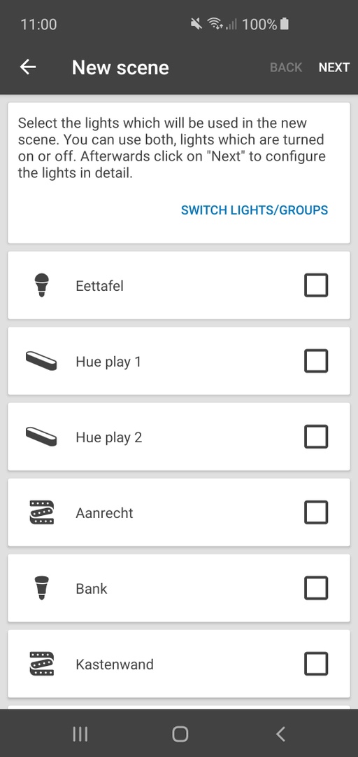

Ik weet niet exact wat je wilt bereiken maar ik neem aan dat je dit met even puzzelen in All4Hue wel voor elkaar gaat krijgen. Je kunt daarin bijvoorbeeld scenes aanmaken voor losse lampen of lampgroepen, in plaats van alleen per kamer.
Afbeeldingslocatie: https://tweakers.net/ext/f/pdCX0iialaAKpGLTB29Ozpcl/medium.jpg
