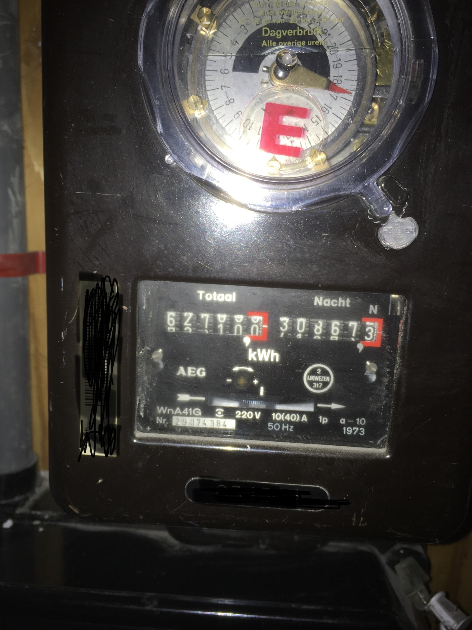

Heeft iemand een een link naar de afsluittarieven van Liander? Onze VvE betaalt zich scheel aan netbeheer- en leveringskosten. Omdat we maar weinig gebruiken (370 kWh per jaar) komt de prijs voor 1kWh op ruim € 1,10. We willen de galerijverlichting met een tussenmeter aansluiten op een huisinstallatie van één van de appartementen en de huidige meter (ferraris uit 1973! ) en hoofdzekering laten verwijderen.

Gewoon je contract opzeggen bij de leverancier, en afwachten. Of wil je de aansluiting per se kwijt ivm ruimtegebrek?
Als je opdracht geeft voor verwijdering moet je dokken, maar waarom zou je die opdracht geven?

Dit hoort niet echt thuis in dit topic. Maar ik zie dat deze kabel nog doorloopt naar een andere meter die wel in gebruik blijft? Dan zullen de kosten niet echt hoog zijn ik gok zo rond de €200. In een woning bijv. moet de huisaansluitkabel echt van de hoofdkabel gehaald worden en dan kom je dus in het schuitje terecht a la gasaansluiting.

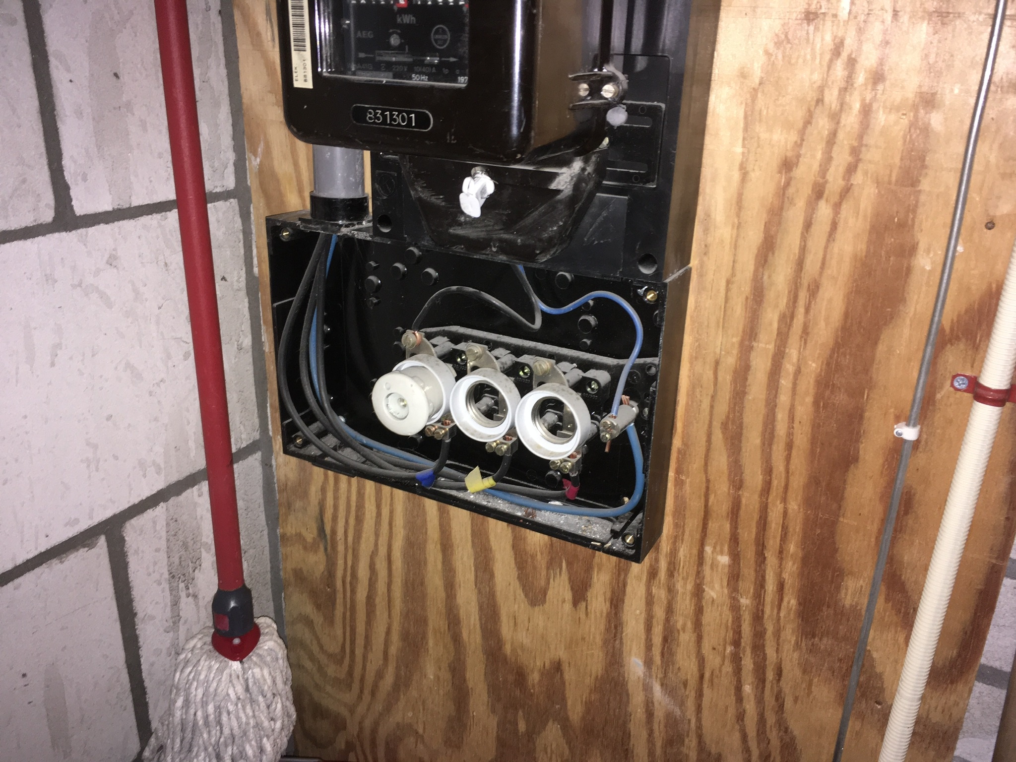

erwijl het in onze situatie niet meer is als het verwijderen van de meter (geplaatst in 1989) en het uitdraaien van de zekering (en/of eventueel 1 meter leiding vanaf een verdeler weghalen)
Nee die kast moet ook echt weg. Het doosje waar de aftakking heeft gezeten blijft wel, echter komt de aftakleiding hier dan niet meer uit die wordt ook weggehaald. Moet ook nog met 2 man ivm onder spanning werken. Dus ik denk niet echt dat ze winst draaien op zo'n actie.

Jim423 schreef op maandag 23 december 2019 @ 23:32:
Beetje dezelfde discussie als met de gasmeters. Alleen hoeft het bij ons niet onder spanning, er zit nog een kast met 110A meszekeringen voor.

  • ericplan
  • Laatst online: 21:22
ericplan
5180 Wp PV
Zo, de aansluiting is omgezet naar 10A. Die besparing is gerealiseerd.
