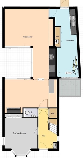

Het gaat om een vrijstaand huis uit 1925 met 280 M3 aan woonruimte met houten tussenvloeren met van boven naar beneden:
- vliering
- eerste verdieping met centrale hal, 3 slaapkamers en badkamer
- begane grond met centrale hal met voordeur, studeerkamer, toilet en flink uitgebouwde woonkamer. Naast de woonkamer komt nog een bijkeuken.
Wij gaan deels zelf verbouwen en deels een aannemer dingen laten doen. Het aanleggen van het ventilatiesysteem willen we zo veel mogelijk zelf doen. Op de vliering kan alle apparatuur en aanvoer/afvoer komen en er komt een verticale schacht op de eerste verdieping van vliering tot beneden. Ik verwacht de buizen door de schacht en de houten plafonds te kunnen laten lopen. Ik heb echter nog een paar vragen waar ik met de verschillende websites van fabrikanten en installateurs niet uit kom.
De indeling is nog niet definitief, maar zal in grote lijnen zoiets worden:
BG draft 20191222[
met 'onder' een eetkamerdeel, in de wand rechts een keuken en 'boven' een zitkamerdeel.
Het hangt natuurlijk ook erg af van het systeem wat we kiezen. Ik ben erg gecharmeerd van het Itho Qualityflow systeem, omdat dit de CO2 centraal meet, voorzien is van vochtsensor voor de badkamer en de toevoer via één centrale hal regelt. Dat laatste betekent dat ik alleen buizen voor de afzuiging hoef aan te leggen, en het past goed bij de indeling van dit huis. Echter na het lezen van [url=https://gathering.tweakers.net/forum/list_messages/1666156]dit topic[url] wordt ik wel een beetje huiverig of het wel echt werkt (en zo niet, of ik ergens terecht kan).
Waar ik daarnaast nog geen antwoord op heb kunnen vinden is wáár en hoeveel afzuigpunten in de woonkamer moeten komen (en daarmee impliciet ook de keuken), en vraag twee: is het gebruikelijk om de (waarschijnlijk minimaal of niet verwarmde) bijkeuken ook in het ventilatiesysteem op te nemen. Dat laatste verwacht ik van niet, maar wil graag jullie mening.
Ergens, ook gezien de mindere ervaringen in het topic hierboven, voel ik meer voor een (waarschijnlijk duurder) systeem met meerdere CO2 sensoren, zoals in een modern kantoorgebouw. Daar kan ik echter helemaal niets over vinden. Wellicht is dit alleen voor de professionele bouw, maar ik wil het nu juist zelf graag installeren.
Wat ik verder gevonden heb zijn de verschillende ventilatie webshops die de Itho/Duco/Orcon ventilatiesystemen en verschillende installatiebedrijven die graag een offerte uit willen brengen.
Graag jullie mening!

Indien je voor een qualityflow (qf) oplossing gaat; dus met één centrale inblaas in je woning en met decentrale afzuiging; elke ruimte waar je je kunt verblijven die wil je aangesloten hebben op je wtw. Dus ook je bijkeuken. Helemaal omdat dit ook je schuur is wil je deze zeker aansluiten. Waar moet anders het vocht heen van die natte fiets die je binnen zet? of de waterdamp die van de hete kraan afkomstig is in de bijkeuken?
Plus; je hebt hier ook je CV ketel hangen. Deze wil je wel in een ruimte met ventilatie hangen 'voor het geval dat'
Het voordeel van qf is dat een afzuigpunt meer dan 25 kuub lucht per uur kan afzuigen. Als je met een traditionele wtw werkt dan heb je veel inblaasventielen nodig, en per stuk wil je niet boven de 25 kuub/uur komen vanwege geluid en mogelijk tocht.
Maar als je qf gaat dan is je inblaaspunt vrij bekend, dit is het trappenhuis/hal. Je afzuigpunten zouden dan de studeerkamer, het toilet, de wasemkap en de bijkeuken kunnen zijn, waarbij het punt in de bijkeuken het afzuigpunt kan zijn die verweg het meeste lucht zal afzuigen. Op die manier heb je een 'stevige' flow die gaat van het trappenhuis, de woonkamer, de keuken en die eindigt in de bijkeuken. Deze luchtflow zorgt voor bijna alle ventilatie op de benedenverdieping. Een tweede luchtflow gaat van het trappenhuis naar de studeerkamer, plus je hebt lokale afzuiging in het toilet en de wasemkap.
Als je een beetje out of the box denkt zou je ook in de bijkeuken een groot inblaasdebiet kunnen plaatsen. Dat het daar dan iets tocht is niet zo belangrijk (en anders kun je het ook o er vier ventielen verdelen die in de bijkeuken geplaatst zijn). Je primaire afzuiging is dan op het toilet, plus een tweede afzuiging in de studeerkamer. Dat scheelt wellicht iets in het aanleggen van ventielen en pijpen.
Maar waarom wil je eigelijk meerdere CO2 sensoren? Bij traditionele ventilatie is dit vrij logisch; hoe harder deze draait hoe meer warmte deze naar buiten blaast. Maar bij een wtw resulteert harder blazen eigelijk vooral meer in een iets hoger stroomverbruik; niet echt in enig noemenswaardig warmteverlies.
De balken van de houten vloeren uit die tijd zijn niet hoog genoeg om luchtkanalen doorheen te laten lopen. Wel tussen de balken natuurlijk, maar niet door de balken. Moderne houtskeletbouw werkt met dunnere balken die veel hoger zijn, daar kan dat wel.
Boven een verlaagd plafond kan natuurlijk wel, maar of dat leuk is hangt af van je normale plafondhoogte.

Theo schreef op maandag 23 december 2019 @ 20:37:
Klinkt goed.
Dat zou ik dan weer nooit doen, dan ga je de smerige lucht van het lege bierkratje, de paren schoenen en noem het allemaal maar op wat zich in die ruimte gaat verzamelen lekker je hele huis doorzuigen.
Ik heb zelf geen ervaring met WTW's overigens.
  • Theo
  • Laatst online: 19:46
Theo
moederbord
Wilke schreef op maandag 23 december 2019 @ 21:04:
Klinkt goed.
Hangt weer compleet af van wat er in je bijkeuken staat :P In mijn vorige woning was de bijkeuken echt een verlengstuk van de keuken; de koelvries, wasmachine, extra wasbak en wat keukenkastjes stonden er, net als een badgeiser. Dan kan het best als inblaas worden gebruikt. Maar als je idd je lege kratten bier, je natte sportkleding en open flessen met remmenreiniger hebt liggen in die ruimte dan heb je idd compleet gelijk; die lucht wil je niet in je huis in blazen.
Het is dus echt afhankelijk van hoe de TS die ruimte gaat gebruiken. (en het spoort ook een beetje aan om out of the box te denken :P )
