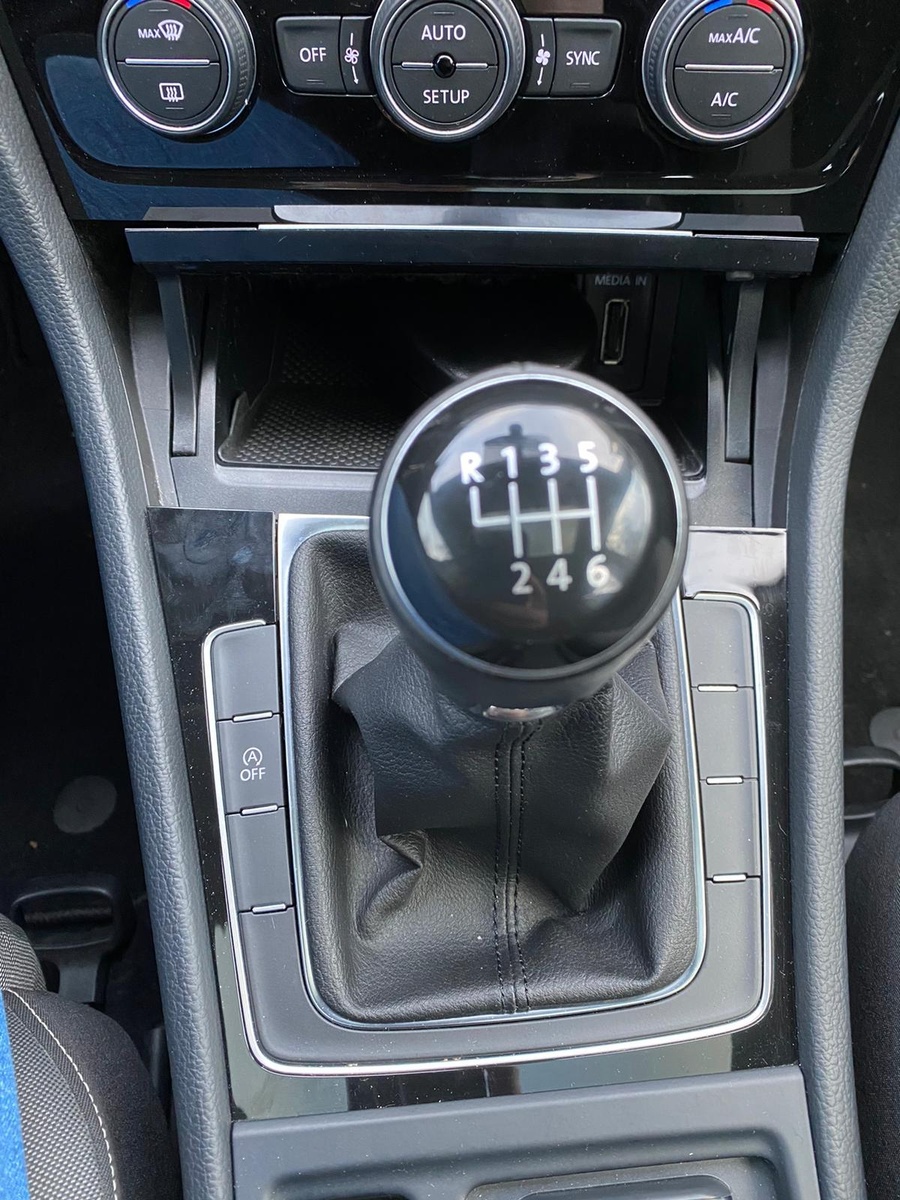

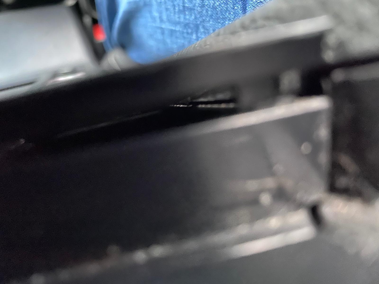

Hallo allemaal,
Misschien een stomme vraag, maar een stukje trim zit omhoog.
Simpel terug drukken werkt niet.
Weet iemand hoe ik dit terug op zijn plek krijg?
Gaat dan vooral om wat om de knopjes zit.

Waarschijnlijk is er een klikvinger afgebroken

Ik zie het op je eerste foto niet. Maar ik vermoed dat het boven de startstop links is?
Even de trim los maken en kijken waarom hij niet wil klikken.
En dan of vervangen of vastklikken indien mogelijk.
Geen schroef blind in draaien, kunnen kabels onder zitten.

Verwijderd schreef op zondag 22 december 2019 @ 19:49:
Is zo iets dan nieuw te krijgen? kan het namelijk nergens vinden.
Heb de auto nog maar een paar dagen. 2013 model.

Vraag 1. Waar moet het zijn op de 1ste foto.
Vraag 2 wat voorn auto.
Vraag 3 hoe handig ben je.
  • Janspook
  • Laatst online: 15-10 18:50
Janspook
Fryslân boppe
Verwijderd schreef op zondag 22 december 2019 @ 19:54:
vraag 1 links boven indd op de foto. (trim om de knoppen bij de versnelling)
Vraag 2 Golf 7 2013
vraag 3 niet maar heb wel een handige vader en broer
Gewoon een spook
Dealer kan ze gewoon leveren. Of een auto sloop/auto onderdelen zijn.
Zou eerst even aan pa of broer vragen om het los te maken en te kijken waarom het niet klikt.
Aka de rest even los klikken en omhoogtrekken nadat je het stekkertje los hebt gemaakt. Los van de pook is nog niet nodig. Pas als je hem wilt vervangen.

Mocht er iets zijn afgebroken, dan kun je altijd proberen het onwillige stukje paneel vast te zetten met een goede kwaliteit dubbelzijdig plakband. Een rolletje met hoge kleefkracht kun je in de bouwmarkt vinden op de lijmafdeling en kost ongeveer 7 euro.
