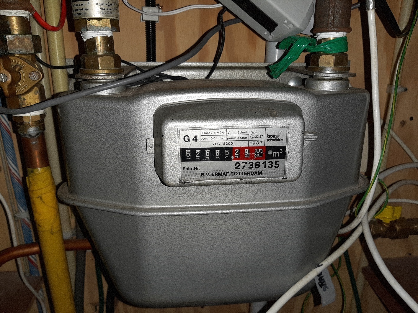

Omdat er ook een topic is met de vraag is mijn watermeter uit leesbaar begin ik ook maar 1 om te kijken of mijn gasmeter uitleesbaar is.
Ik heb de onderstaande gasmeter en wil deze graag automatischuitlezen.
Het probleem is dat er geen zilveren of roodvlakje op de teller zit.
Oo heb ik geprobeerd om dmv mijn mobiel en kompas te kijken of er een magnetisch veld is maar ik zie hier ook geen patroon in.
Wel zie ik naast het telwerk bij de M een klein gaatje kan ik hier misschien nog iets mee?
Gasmeter

Lees Analoge meter uitlezen met een Arduino/Raspberry Pi maar eens door, even scrollen voor het stuk met de gasmeter ;)
Oh wacht, dan wordt het lastig.

Net nogmaals de telefoon op het midden van de meter gelegd en zie wel een kleine sinus misschien toch maar eens een sensor bestellen en testen met een nodemcu

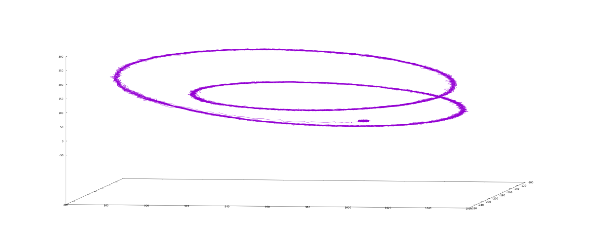

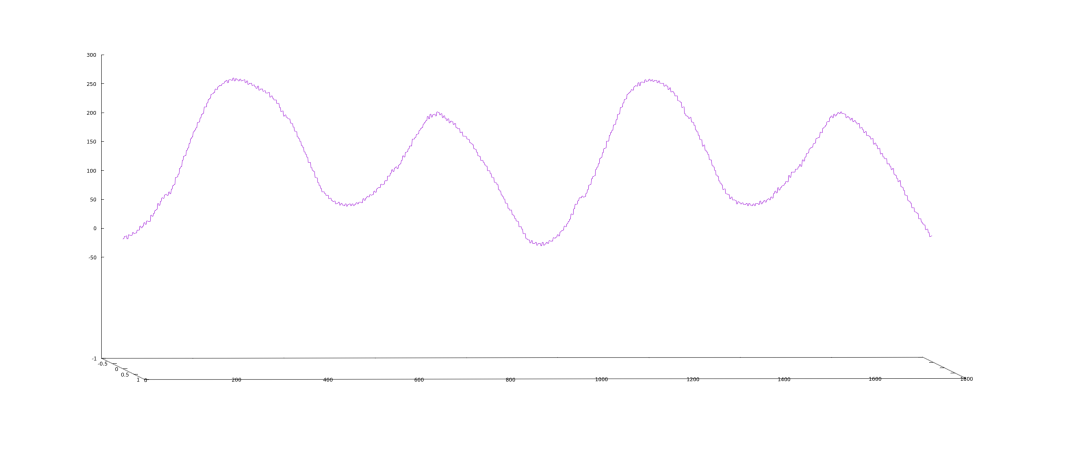

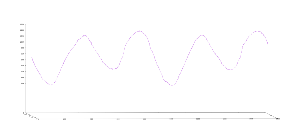

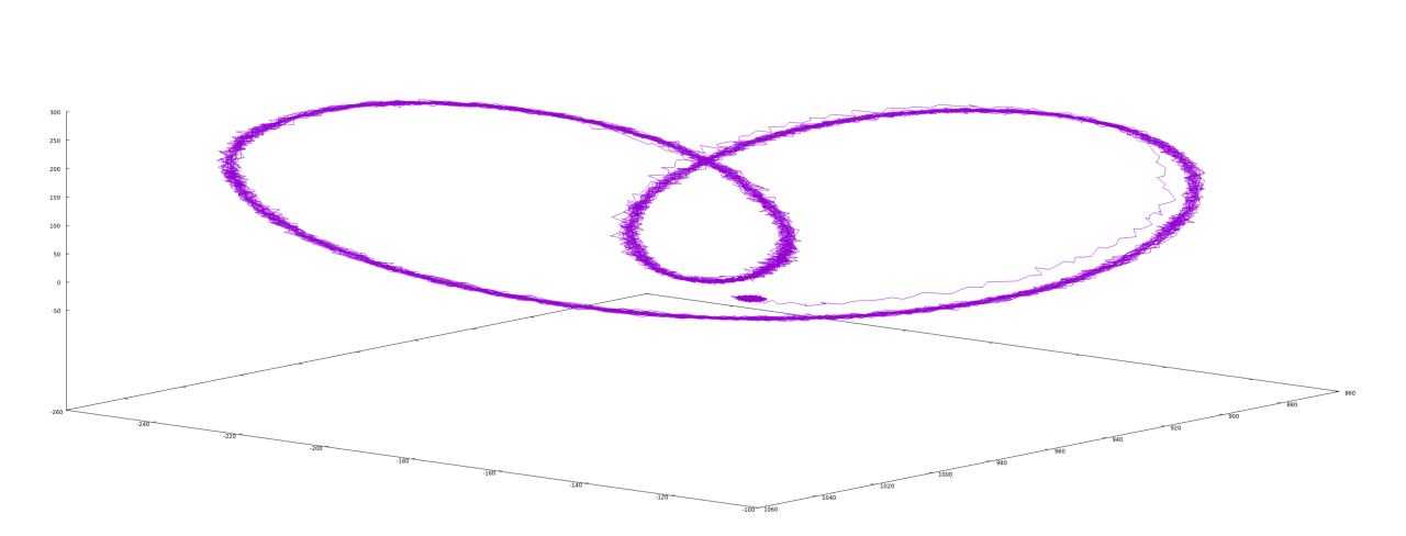

Hier een G6 meter, de G6SMV. Hij is digitaal, maar ik baal ervan dat het ding maar 1 keer per uur een update via de P1 van de electriciteitsmeter geeft. In mijn vorige woning heb ik voordat er een smart meter geplaatst werd, gebruik gemaakt van een magnetosensor (compas). Vandaag heb ik bij m'n huidige meter ook maar eens naar een spot gezocht, en een plek gevonden waar een mooi clean signaal te meten is.
Eerst 3D vanuit 2 hoeken:
Afbeeldingslocatie: https://tweakers.net/fotoalbum/image/FKY1RRPgoH1cFaFy1IbCMvLa.png
Afbeeldingslocatie: https://tweakers.net/fotoalbum/image/aIYhFKdIewNBDQZoBS7uOPs2.png
x:
Afbeeldingslocatie: https://tweakers.net/fotoalbum/image/E3wy29GXIYjzqFjg2dFJMVog.png
y:
Afbeeldingslocatie: https://tweakers.net/fotoalbum/image/wPmWaZiH1Cr4HQGJhtdvcBsD.png
Hier is goed mee te werken :)

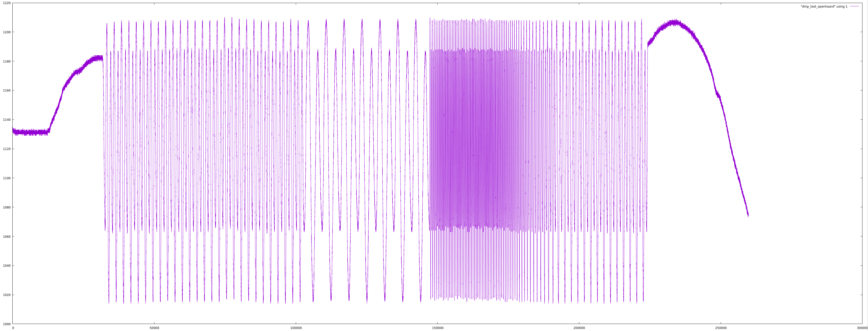

Afbeeldingslocatie: https://tweakers.net/fotoalbum/image/1bBocEjNe0oI9jcYPIEG1SAq.png
Voor de geinteresseerden een praktijktestje met gashaard en hete kraan. Begint horizontaal (idle) met daarna opstarten gashaard, en eindigt met gashaard op waakvlam.
