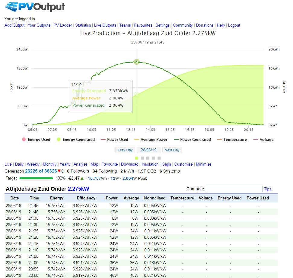

Hier 2275 Wp (7x325 WP hit kuro) op een zuid dak en 33 graden helling en een SMA 2.5
https://pvoutput.org/intr...683&sid=67128&dt=20190628
Heb je een pvoutput account? SBFspot
Op de "beste" dagen haal ik 2000 watt. Kouder weer en voorjaar.
In de zomer kom ik amper boven 1900 watt uit.
Dus je zal wel "iets" aan opwek gaan missen (aftoppen) met een 1.5 kW omvormer.
Die geeft trouwens max 1500 watt, ipv 1600 watt zo als je in de topic start aangeeft.
Afbeeldingslocatie: https://tweakers.net/ext/f/GmfOkzQBCSYBEGZNW4lOQcxK/thumb.png
